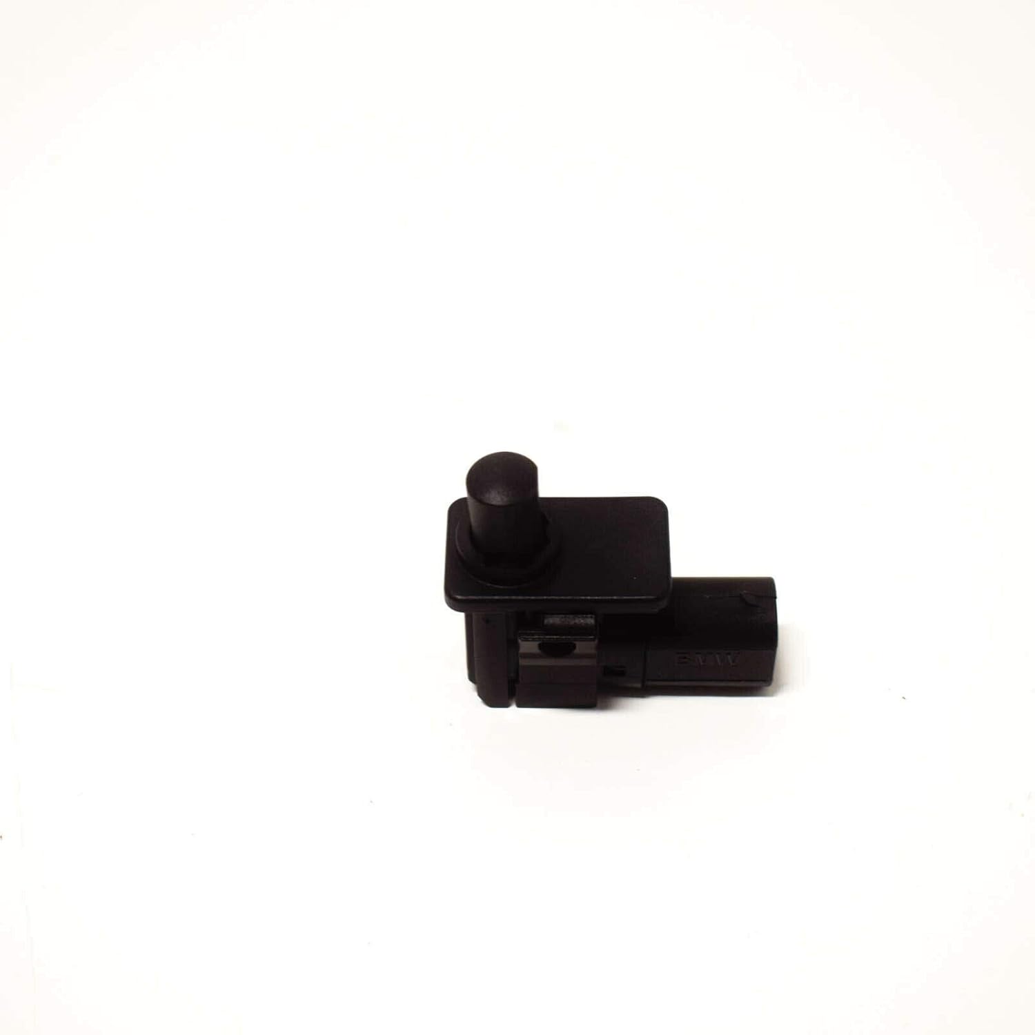

    Ciao, probabilmente è l'interruttore cofano che ha smesso di funzionare a dovere e percepisce che il cofano motore è aperto e fa scattare l'allarme, Capitò anche a me. Per veder se il difetto è quello, basta staccare il morsetto all'interruttore ed attivare l'allarme. Se è lui che non funziona più, l'allarme non deve suonare.
    Questo è l'interruttore:

    ....in effetti il cofano posteriore da un pò di tempo a questa parte si apre solo pigiando il tasto apposito del telecomando mentre prima, per poterlo aprire, era sufficiente (con la macchina aperta) fare una piccola pressione sul tasto che si trova vicino la targa che adesso invece non funziona più! Cmq chiedo cosa significa "staccare il morsetto all'interruttore"? Dove si trova? Se fosse quello il problema dov'è più opportuno rivolgersi? Es. carrozziere e/o officina meccanica etc...?

    Il micro interruttore è nel cofano ANTERIORE (vano motore) no nel posteriore.
