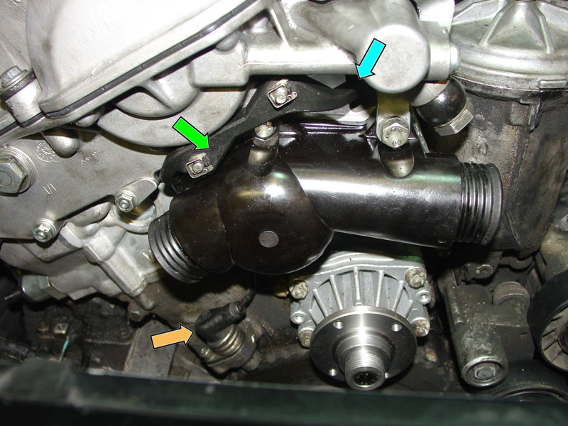

    quello dei giri, è sotto, dove c'è la corona dentata che è fissata sull'albero motore.

    L'hai portata al mecanico per cambiarti i sensori ? perche quello potresti farlo anche tu risparmiando qualche euro .Questa e la posizione del sensore di giri [​IMG]
    e per rimuovere il sensore albero a camme segui questo thread. http://www.bmwpassion.com/forum/showthread.php?131844-Sensore-albero-a-camme
