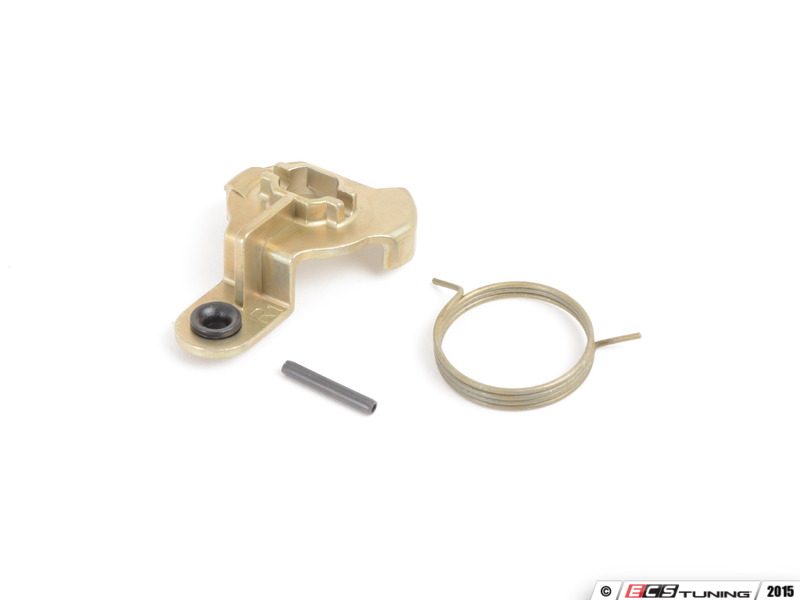

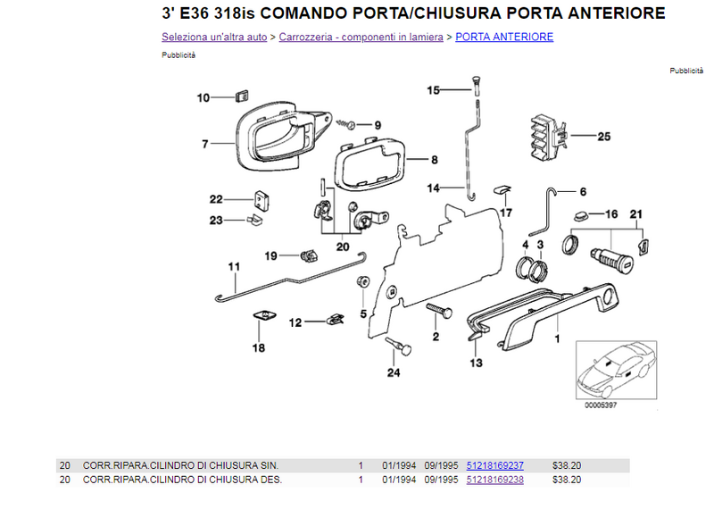

    penso che ci sia più di un fermo da togliere, a giudicare dai pezzi che compongono il kit di riparazione.

    Ma questo non è per l e90?
    A me serve per e36
    Questo è il mio senza il perno, il cilindro viene via solo inserendo la chiave ma senza chiave resta bloccato

    mah. .. io ho visto questo, che lo danno per e36 e e46. .. .poi ho postato quell'immagine perché erano indicati dov'erano i pezzi .. .
