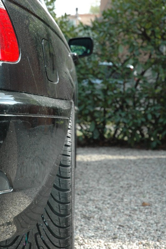

    Sono arrivati i cerchi 8x18 ET 35 e 9x18 ET 30..
    Io ho l'assetto M BMW, per ora 'unico problema che ho trovato è relativo ai dossi, se li prendo un po' sportivamente mi grattano le ruote posteriore, se li affronto con delicatezza invece è tutto ok. Provo a vedere se riesco a trovare dei tamponi di fine corsa..
    Quelli posteriori sono a filo con i passaruota.. so già che qualcuno delle forze dell'ordine prima o poi mi romperà gli zebedei..
    Ecco vi un po' di foto:
    Posteriore:
    Anteriore:
    Altre
    Lo so la macchina è sporca, ma non ho resistito alla tentazione di fare qualche foto..

    Io credo non andrei oltre ET 37/canale 8 anteriore ed ET 40/canale 8.5 posteriore; è un cm più in fuori e sei sicuro che non tocca da nessuna parte anche se sei in 5 in macchina ;)

    Hai ragione, ma sto giro ho sbagliato i calcoli quando ho preso i cerchi.. Non ho considerato correttamente l'ET :sad:

    Però il risultato estetico è di tutto rispetto :wink:=D>
