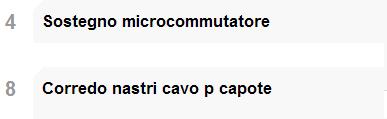

    domanda....il 7 è quello che non trovo? e quello interno serratura bagagliaio? 8 e 4 cosa sono ? vsabbè asvete ragione facevo bene a scrivere quali sono le posizioni di montaggio per ogni numero hahahaahhaahahh ](*,)](*,)

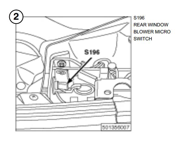

    non credo che sia un problema di sensore, perchè, per dirti, se l's3 non funziona, non si attiverebbe il coperchio.
    comunque, stai poco a provarlo, sempre se ti funziona la ventola che funge da sbrina-lunotto (tasto sul pannello del clima).
    quando la capote è chiusa, se premi il pulsante in questione dovrebbe partire la ventola (se smonti lo schienale la vedi pure), mentre quando la capote è aperta, non funzia.
    purtroppo non ho trovato immagini migliori sulla posizione del sensore:

    mi sembra di sì.
    il 7 e l'8, non so cosa sono di preciso, ma così sta scritto:
