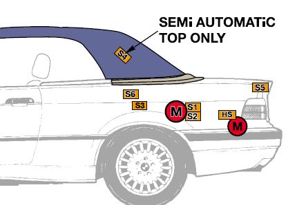

    ma s6 ed s3 dove minchia sono o meglio.....quale dei due è quello della chiusura centralizzata e quale quello che a me non risulta esistere o bella... devo fare trova l'intruso? o s3 è la centralina

    s6 è quello che fa scattare la chiusura, ed è sul gancio del coperchio, il dx.
    s3 è dentro nel meccanismo che sorregge la tiranteria della capote; è un pò difficile da individuare.

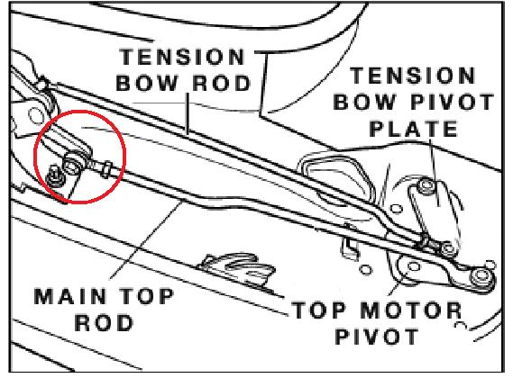

    e se fosse quello?? :-k:-k non hai una foto della posizione dove si trova? devo arrivare a smontare tutto o rinuncio? che dici?......
    sei come la treccani!! ho trovato questo
    probabilmente mi arrampico sugli iceberg......andava c.....o andava
