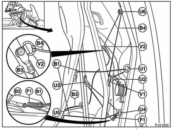

    a proposito, ti ho trovato l'immagine che ti avevo promesso, anzi due.
    questa è nel caso hai la capote con il maniglione:
    e questa nel caso hai la totalmente automatica:

    oddio mi sono incrociano gli occhi ahahahahahhahahhaah.....lo studierò....si è quella con il maniglione, solo una domanda ma sono nell'ordine giusto le immagini mi sembra che la molla corrisponda a quella dell'automatica boh la riguardo

    dovrebbero essere giuste.
    nella seconda immagine la cordina nera fa un giro troppo semplice da quel che ricordo della mia, ed inoltre rammento che c'è quella molla che si vede nel tondo in basso a sx (nella prima immagine).

    Morto il pc...mi devo riorganizzare.... dal telefono faccio fatica a scrivere ......uffa c'è ne sempre una......detto questo si mi sa che hai ragione sulla molla
