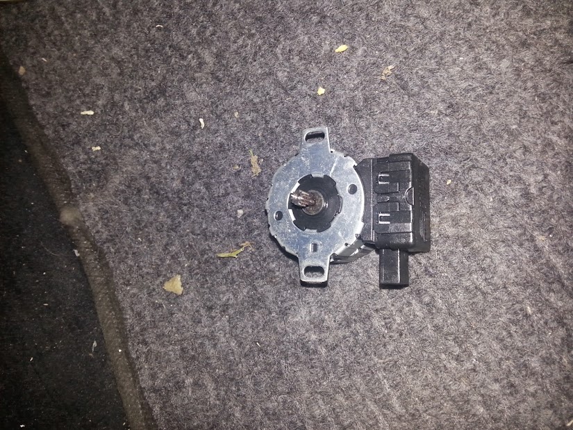

    dopo aver ulteriormente cannibalizzato sta povera vecchietta
    [​IMG][​IMG]

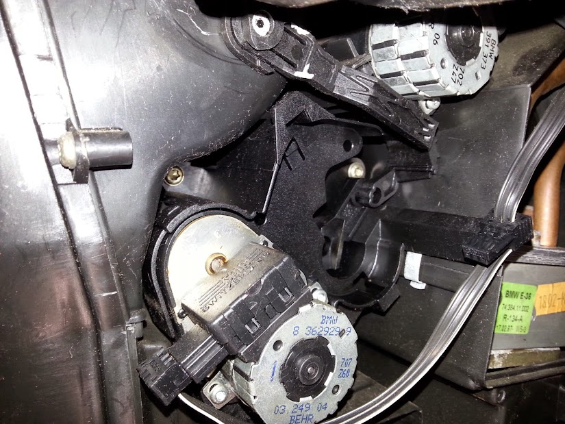

    ho scoperto che il meccanismo collegato alla paletta aria parabrezza non ha una benemerita mazza è integro e funzionale
    nella foto non è presente il motorino perchè direte voi è bruciato ...
    e invece no (che culo!) lui gira bene senza problemi ma......GIRA A VUOTO!!!, io non lo so come o perchè, ma nonostante a vista non si vede nulla di strano nella seconda parte accoppiata..... ne agitandolo si sentono pezzi vacanti, lui non aziona la parte meccanica e sta caspita di leva della paletta ovviamente non si muove
    [​IMG][​IMG]
    ora io che faccio senza farmi svenare??.... qualcuno lo ha mai aperto sto pezzo ??, devo fare archimede?? (ma sono piu paperino in realtà) e ci do dentro di martello e scalpello per aprirlo visto che non vedo viti?
    bah..... per oggi può bastare, se qualcuno vuole partecipare alle esequie del presente articolo o conosce una terapia per la guarigione e ben accetto

    ah ok allora bisogna romapere per aggiustare ahahahahahhaha spettacolo!!
    i motorini pare siano due uno che manda aria al parabrezza quello incriminato
    e poi uno piu sopra che manda aria ancora al parabrezza ma in altro modo molto piu forte e che chiude tutte le altre bocchette (almeno per quanto ne ho capito)
    ecco staccarla tutta penso non sia la mia maggiore aspirazione vedremo............ahahhahahahah

    grazie a makepalle, mi sembra che postarla puo essere d'aiuto ai posteri
    il mio motorino è quello di mezzo

    Il gong è un cicalino posto sullo sportello che copre i fusibili, proprio dove penzola il cavo. Suona ad esempio quando cala la temperatura sotto i -3.
    Purtroppo sul meccanismo che gira a vuoto non so proprio come aiutarti. Io proverei ad aprirlo, poi mal che vada ne recuperi uno usato.

    il problema che non capisco se è stato sigillato o se ci sono viti da orologiaio ahahahahahahahah so pure ceco come na talpa! ho disaccopiato il motore dal servocomando ma il servocomando (lo chiamo io cosi se poi non giusto ci siamo capiti ahahahhaah) non ha viti sembra che una volta chiuso sia stato come fuso boh

    mi sembra che sia ribattuto/sigillato, quindi non apribile.
    ma anche se riesci ad aprirlo, dubito che riesci ad aggiustarlo; probabilmente si è sgranato l'ingranaggio, e quello poi dove lo trovi?
    apri le palette a mano e lasciale così, tanto l'aria che va al parabrezza, arriva anche in faccia.
    sul connettore, purtroppo non so dirti di cos'è, ma sicuro non è quello del gong.

    Ora che vedo meglio la foto.. Come per i pannelli porta, puoi separare la parte in plastica nera da quella in metallo, fresando quei perni pressofusi neri che vedi ai lati dell'aggeggio. Poi ripristini il tutto infilando delle viti corte che faranno da testa. Non so se bastera' levare quelli, ma probabilmente si aprira' almeno in quella zona. I perni ribattuti in metallo invece secondo me tengono in posizione gli ingranaggi.
    Come dice Makepalle pero', giustamente, rigenerare un ingranaggio non e' una cosa molto pratica.

    cari amici è con viva e vibbbrante soddissssfazzzzzione che annuncio DI AVER RIPRISTINATO IL MECCANISMO!!mi applaudo mi stimo e mi incoraggio =D>=D>=D>=D>=D>=D>=D>=D>=D>=D>
    ho scoperto il problema e condivido questo momento con molta soddisfazione :drinking:
    in pratica mentre studiavo come aprire il meccanismo sono stato fulminato da un intuizione (e anche dai vapori dei gas di scarico) se il motorino gira e gli ingranaggi dell'attuatore pure perchè non vanno in coppia perchè!!! mi scappa l'occhio e mi sembra che l'albero del motorino ha qualcosa di strano, infatti guardando gli altri dal dietro, si vede l'albero a filo e lo si vede anche dal posteriore mentre gira, ma questo no!!!
    tombola...... l'albero è venuto avanti..... non chiedetemi come, due colpetti di martello leggeri (perchè a mano non arrettrava) e lo stesso è tornato in sede e riaccopiato funziona!!!!!!!!!!!!!! e sono a buon punto pure con il rimontaggio, le parti si sono rimesse sembra abbastanza bene al loro posto (incrocio le dita) , ma....... non mi vanno su tre..... nemmeno una delle luci dei posaceneri e dell accendisigari (ffffffffffffffffffffffff) e prima di richiudere vorrei cambiare le lampadine che ovviamente non sono comuni e adesso mi tocca andare in conce per trovarle?? non riesco nemmeno a provarle perchè non mi entrano i puntali del tester
    però sono molto orgoglione.... (ora non dico che non possa rispostarsi)....gli ho fatto fare parecchi movimenti e non ha fatto nessuno scherzo quindi per ora mi godo il momento di gloria poi si vedrà
