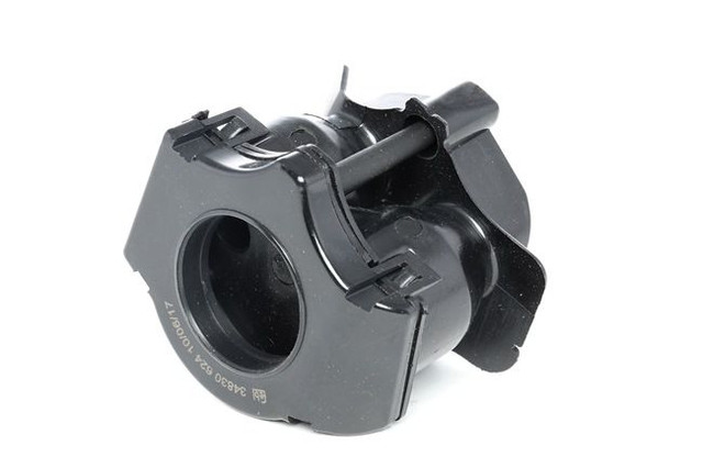

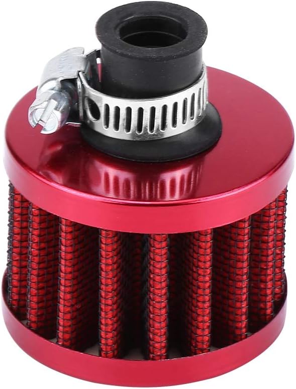

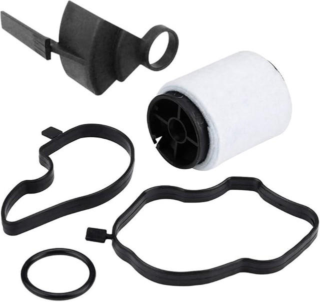

    Grazie mille! Come faccio a sapere quello da comprare? E se a decantazione o meno?
    Su Amazon mettendo il mio modello di auto con la targa (320D 150CV) mi danno 3 opzioni, allego le foto:
    Poi su Autodoc invece vendono anche solo questo pezzo singolo della Febi Bilstein:
  18. wewwo
