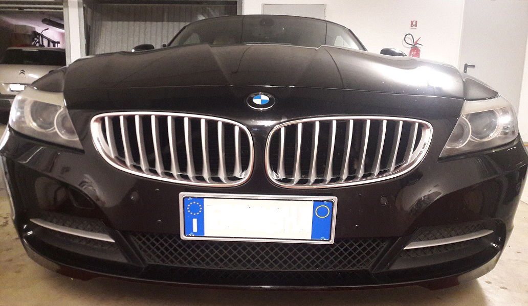

    Fatto griglie sostituite, più facile del previsto senza smontare nulla, dall'esterno facendo scattare le molle una alla volta. Una volta che ho tolto la destra sono riuscito ad entrare con la mano per agire sulla sinistra da dietro.
    Tempo impiegato non più di 15 minuti.
    Risultato estetico ? Pensavo meglio .
