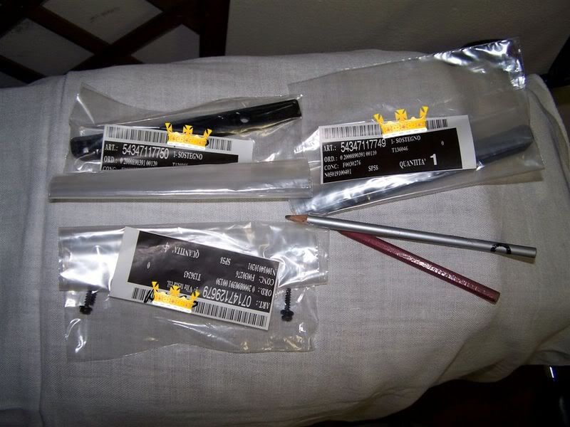

    Materiale occorrente:
    Guide frangivento BMW
    Viti BMW con testa torx
    Dremel
    Righello
    Penna (meglio della matita)
    Buona volonta'

    Innanzitutto una nota:
    sulle guide del frangivento ci sono indicati L/R per identificare i due lati. Controllate
