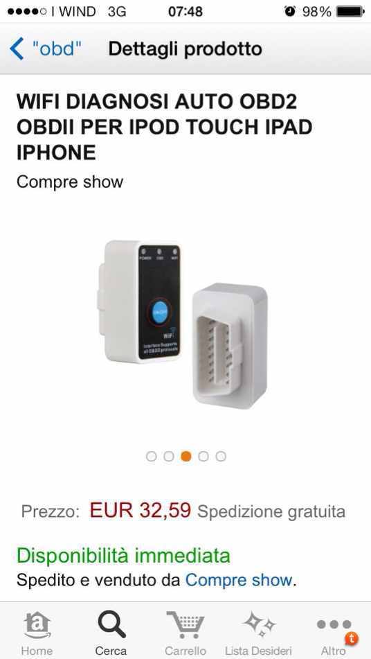

    Io ho comprato il recevitore OBD 2 piu economico x Iphone e mi funziona tranquillamente... Cancello tutti gli errori ke mi escono anke all'istante!!!

    Torque è un'app... Kiwi obd dovrebbe essere il migliore... Ma il piu' economico ke ho trovato su AMA... funziona lo stesso!!! Le app ke uso sono REV e OBDScanner

    Se andate su Amazon e digitate OBD II escono vari tipi di dispositivi... Io il mio l'ho pagato circa 40 € con la spedizione e una volta collegato all'iphone e aprendo l'app, se c sono errori tipo A0401 ( ricircolo gas di scarico) io lo posso cancellare all'istante!!! Poi esistono errori che con una semplice periferica non è possibile eliminare!!! Per quanto riguarda la presa è uguale per tutte le macchine a partire dal 2000 se non erro!!! Con iphone è possibile fare il collegamento solo via wifi invece con android via bluetooth!!! Molti sensori queste periferiche non sono in grado di leggere ma tipo temperatura, giri, velocità e molti altri parametri si!!!

    E' per questo motivo che ti chiedevo il nome di un prodotto testato. Ce ne sono troppi in rete, e tutti su quella fascia di prezzo. Ma e' proprio un mistero il nome del tuo? :lol:

    È questo!!!
