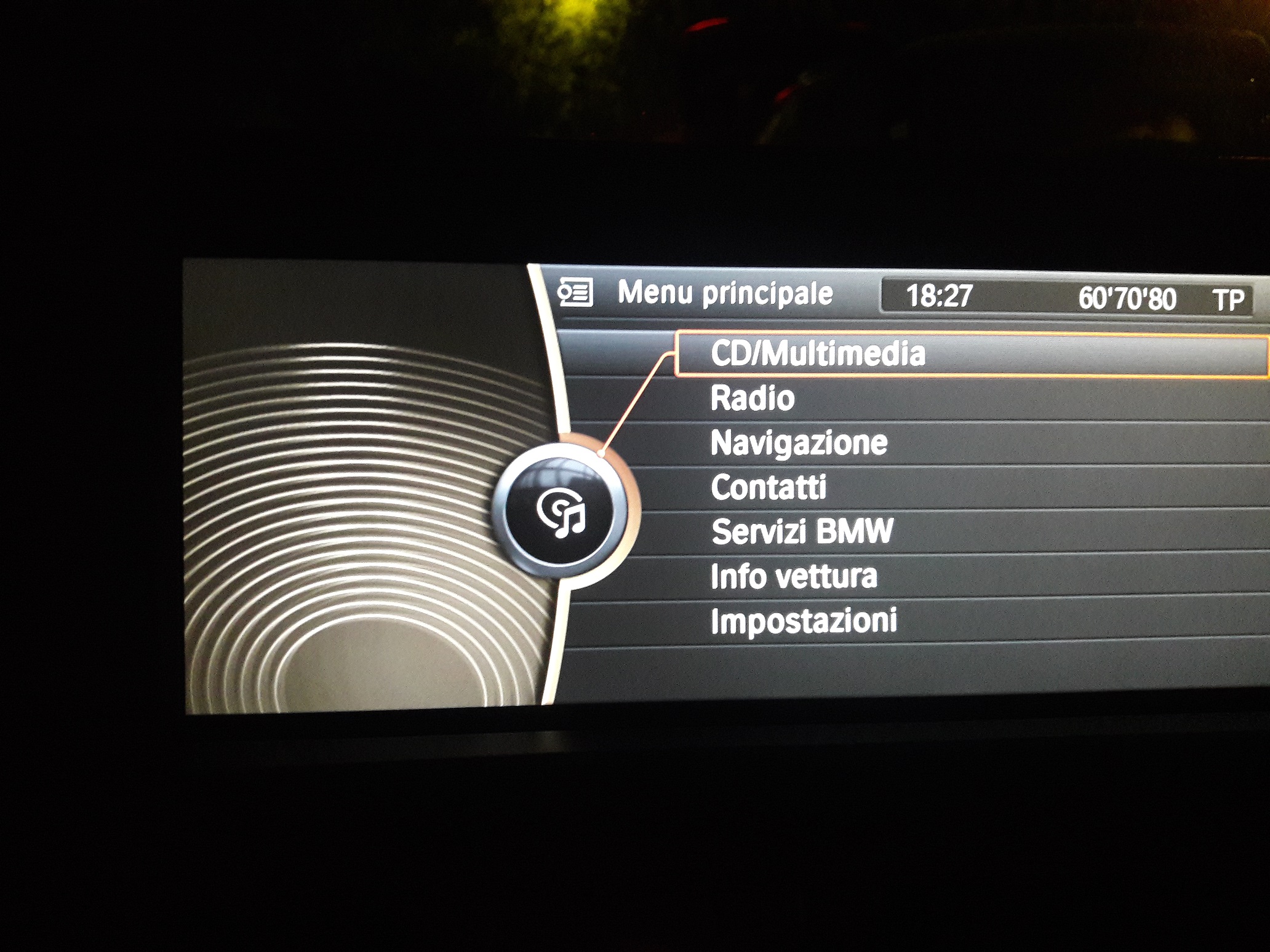

    Altra info. Come mai se vado nel menù del sistema non mi trovo la voce telefono, vorrei agganciare il telefono al bluetooth dell'auto ma non trovo questa voce, pur la mia mia avendo il pacchetto full optional ?

    Ci sono siti dove inserisci il tuo numero di telaio e ti dicono gli optional che monti, il bluetooth e' un optional e potresti non averlo.
    In ogni caso il telefono e' collegabile con cavo Y Bmw (cavo con connettore usm e aux per collegamento dati e ricarica telefono) se hai la presa usb nel bracciolo oltre a quella aux, se hai il navigatore hai la presa usb nel cassetto portaoggetti passeggero ma non so se funzioni allo stesso modo, anche con navigatore la presa usb nel bracciolo e' optional.
    Poi non so se la radio supporti qualsiasi telefono o solo alcuni, su questo dovranno aiutarti altri, mai utilizzato il telefono connesso alla macchina su nessuna auto.

    Io ho il navigatore e tutte le indicazioni e tasti ( sia sul volante che sulla plancia centrale) mi riportano al telefono. Sul volante ho anche il tasto dei comandi vocali.
    Quando però vado a vedere sul computer di bordo ho solo radio/cd/navigazione/ impostazioni/info vettura se non ricordo male, di telefono non mi dice nulla quindi non so come fare a configurare il mio telefono con il bluetooth.

    Potrebbe essere che l'opzione bluetooth sia un optional, i tasti ci sono comunque anche senza alcune opzioni, la mia li aveva senza bluetooth e senza navigatore.

    I pulsanti per telefonare ed il comando vocale ci sono sempre, anche nella configurazione base, non vuol dire che tu abbia il modulo Bluetooth.
    Gli costa meno produrre tutti i volanti uguali, anche se poi ti trovi con dei tasti inutili

    Avevo suggerito anche io poco piu' indietro, e' la soluzione ad ogni dubbio.
    @Sonny Crocket vai su questo sito https://www.mdecoder.com/ , digiti gli ultimi 7 caratteri (lettere e numeri) del tuo numero di telaio che trovi sul libretto di immatricolazione della macchina, clicchi e ti da' tutte le dotazioni che hai optional compresi

    Sono stato in BMW per ritirare il libretto uso e manutenzione e ho fatto controllare l'equipaggiamento di quella macchina.Mi esce una sfilza infinità di optional tra cui le sospensioni adattive ( che mi han detto monta solo la versione M) lavafari a pressione ( che io non vedo.
    Comunque ecco una foto del mio radio/navi la voce telefono manca.

    I lavafari sono previsti con fari xenon in genere e dovresti averli, la mia aveva fari adattivi in curva e li aveva, in foto li vedi ai lati esterni dei fanali, sono i due coperchietti nel paraurti che si aprono da soli ogni tot azionamenti dei tergicristalli z4 007modif.JPG
    Le sospensioni adattive le montano tutti i modelli come optional, comprese nel pacchetto M ma non disponibili solo con quel pacchetto.
    Meglio avere le adattive che il modulo bluetooth ;)
    Per questo ci sono diversi accessori originali o aftermarket.
