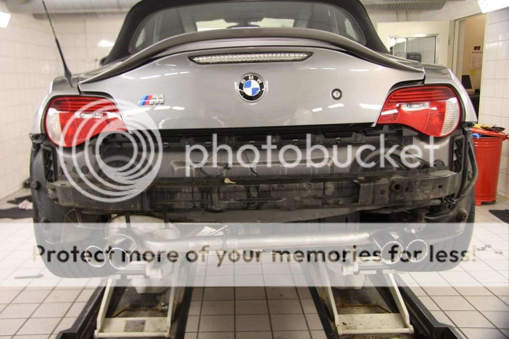

    Adesso che ho qualche minuto in piu'.
    Questa e' la classica modifica che si fa per avere lo scarico simil ///M (e solitamente, semplicemente si taglia il paraurti esistente)
    E dalla foto si capisce bene perche' non si possono mettere le due pance serie. C'e' il vano batteria in basso, poco piu' a sinistra dei due scarichi aggiunti, dietro il tubo.
    Invece questo e' il vano bagali della Z4M con il vano batteria riposizionato (di serie) all'interno del vano bagagli, per farci stare la seconda pancia.
    Qui si vede bene come, nella Z4M manchi la vasca batteria
    A ndk piace questo elemento.
  19. Valerio91
    Valerio91 Collaudatore
    331
    6 Settembre 2013
    7.280
    125i E88 (ex Z4 E89 3.0 sdrive)
    grazie per la spiegazione. allora, niente paraurti e scarico M. la prima soluzione mi pare un po' approssimativa; in genere sono contrario a cose non originali
    mi sa che se mai ne troverò una la terrò così :D
