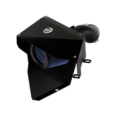

    Urge consiglio per rimappatura imminente: filtro a pannello come ho ora o qualcos'altro?
    Ero indeciso per il CDA ma se ne sentono di tutti i colori e la maggior parte dei consigli sono per il NON metterlo, dato che non andrebbe d'accordo con il Vanos.
    Altrimenti una teorica valida alternativa sembrerebbe essere questa:
    Il "famoso" afe intake air box con questo pseudo airbox in alluminio e filtro a cono all'interno.
    Però anche qui ci sono pareri discordanti.. c'è chi dice che funziona (addirittura la afe garantisce 7-8 cv per il 3.0si) e chi dice di no perchè le pareti in alluminio finiscono per scaldarsi e trasformare poi l'airbox in un forno...
    In realtà il filtro si chiama proprio "cold air intake system", dal nome pare strano che si surriscaldi.. boh..
    Che fare?:-k

  8. uberto
    uberto Amministratore Delegato BMW
    3.077
    138
    9 Maggio 2010
    82.218
    320i touring e46
    Z4 3.0si, a quanti cavalli la si può portare? (Con modifiche reversibili)
    Sprintfilter nella scatola orig
    Oppure Sprintfilter KD2 con trombetta la più grossa che hanno

    Secondo me un CDA raccordato come si deve (quindi con una bocca sagomata a chiudere il lato del rene destro, che e' da dove pesca lo standard) dovrebbe fare il suo dovere.
    Altrimenti il solito a pannello con decisamente meno costi e meno sbattimenti.

    Per il CDA ho chiesto anche al preparatore dove andrei a rimappare e mi ha detto che non è fatto per questo tipo di motore..
    Il kd2 non lo conoscevo, ma ho letto che è sempre una aspriazione dinamica.
    Probabilmente sentirò il parere anche da altri preparatori, però mi sa che sta aspirazione dinamica va mica bene...:sad:

    PegPerego 4x4 TDI
    Concettualmente, anche l'airbox della m3 csl è simile a questo afe, ovvero, l'aria pescata è quella del vano motore, che ovviamente sarà più fresca con l'auto in movimento:
    [​IMG][​IMG]
    Entrambi isolano dal calore (teoricamente) e pescano aria ferma ma in maggior quantità.

    Forse l'aspirazione dinamica è più difficile da mappare?
    Nel senso che non è facile calcolare quant'aria entra realmente con l'auto a 180kmh e airbox in pressione.

    è quello che ho sempre pensato anche io.. Probabilmente è anche questo il problema, in più, leggendo in giro e sentendo il mappatore, questo tipo di motore non è fatto per lavorare con l'aspirazione dinamica pare..

    se rimani col debimetro, non ci sono problemi dinamica o no, lui misura tutto

    Io ricordo che l'airbox lo chiamano ad aria quieta, perché per come sono posizionati l'ingresso e l'uscita, sfalsati su 2 piani, e con il pannello di mezzo, vengono appunto definiti ad aria quieta,in quanto non c'è un flusso diretto e questa compartimentazione dovrebbe creare una riserva d'aria "priva di turbolenze"che il motore aspira. A me cmq..par na strunzat, visto anche il giro che fa..e non è che ci sia un tornado f5 li dentro...

    Io ho dovuto fare qualche esperimento con la e36 a metano che ha lo stesso sistema di aspirazione. Con l'ingresso dinamico originale c'era troppa aria, cosa che ai bassi regimi con gli impianti ad aspirazione non va d'accordo. Ho fatto diverse prove, e tutt'ora, senza condotto tra airbox e reni, quando l'auto è in movimento l'airbox forza l'ingresso dell'aria in aspirazione ed essendo stupido l'impianto, tende a spegnersi se vado in folle, quindi tanto quieto non è.
    Sottovaluti la pressione a cui è soggetto l'airbox, tra i vari esperimenti avevo messo una paratia antiturbolenza davanti l'ingresso (indubbiamente troppo esile), e in poca strada veloce in tangenziale è collassato tutto su se stesso per la pressione!

    Bè, credo che una leggerissima pressione dopo tutto ci debba essere, alla fine è una scatola che pesca aria da un unico foro.
    Ad ogni modo, l'aria dentro l'airbox è sicuramente meno compressa e più ferma dell'aria di un CDA.
    Detto questo, la mia domanda sul filtro, riguarda la scelta ottimale per una rimappa.
    Ovvio, che sia un cono, che un CDA che un airbox dedicato e quant'altro, senza rimappa, non apportano quasi nessun beneficio e in alcuni casi anche perdita di prestazioni.
