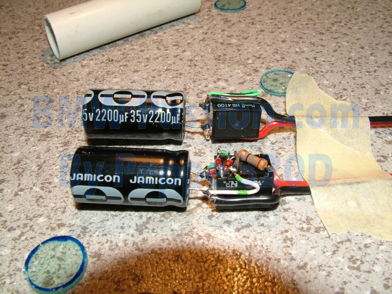

    Ho letto velocemente il 3d, 3 anni fa ho utilizzato questo (mio) sistema per anabbaglianti e abbaglianti (per i fendi non serve).
    Vi riposto le foto.

    Ma questo tuo sistema va messo in parallelo tra la ballast e l'alimentazione originale degli anabbaglianti della macchina? Cioè al posto dei normali condensatori?
    Un condensatore elaborato :mrgreen:

    :mrgreen: Va messo in parallelo all'alimentazione dei ballast.
    Il condensatore fa da condensatore:mrgreen:
    Il relè, la resistenza e il diodo servono per spegnere la spia chek luci quando sono spente. :wink:

    Potresti provare a rimuvere i tuoi condensatori (se gli hai già installati) e mettere dei 2200microFarad 25Volt nuovi.:-k

    Ricapitolando, hai tolto il condensatore.
    A luci spente si accende la spia.
    A luci accese è scomparso lo sfarfallio e la spia non si accende.
    Confermi?

    Allora ricapitolo meglio, senza condensatore:
    Luci spente. Accendo il quadro (parte il check luci) si accende la spia. Accendo le luci la spia si spegne. Nessuno sfarfallio.

    Da quello che mi hai scritto per risolvere il problema devi mettere solo il relè con la resistenza (e il diodo) :wink:
    PS devi essere sicuro che lo sfarfallio non presenti dopo qualche minuto ;)
    PPS Hai tolto i condensatori su entrambe centraline? :-k:-k:-k

    Il collegamento del relè, resistenza e diodo non mi è molto chiaro comunque...se hai tempo e voglia me lo spiegheresti?

    Toglili entrami che io ho avuto brutte sorprese ;)

    Ok domattina provo. Il condensatore però no nsarebbe meglio tenerlo? Per evitare magari problemi alle centraline?
    Potrei usare il tuo schema...i componenti li dovrei già avere tutti...mi manca solo qualche chiarimento sui collegamenti.
    Grazie!
