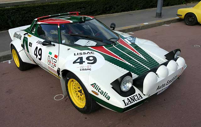

    Io quando vedo quell'auto (ultima volta al museo Bonfanti 20 giorni fa) mi fermo in doveroso silenzio e l'ammiro, bella bellissima stupenda, ancora attuale con linee che sono un esmpio di design non fine a se stesso.
    Il suo V6 Ferrari Dino.....poi!
    In poche parole la adoro!=D>
    Scusalo Stratos........:mrgreen: non si è informato che dopo l'avvento delle quattro ruote motrici nessuna altra macchina non 4Wd ha più vinto un campionato del mondo rally..... (l'ultima è stata la tua nipotina 037.....)
    ma sono sicuro che la prossima volta userà google non solo per la ricerca immagini.....:wink:
