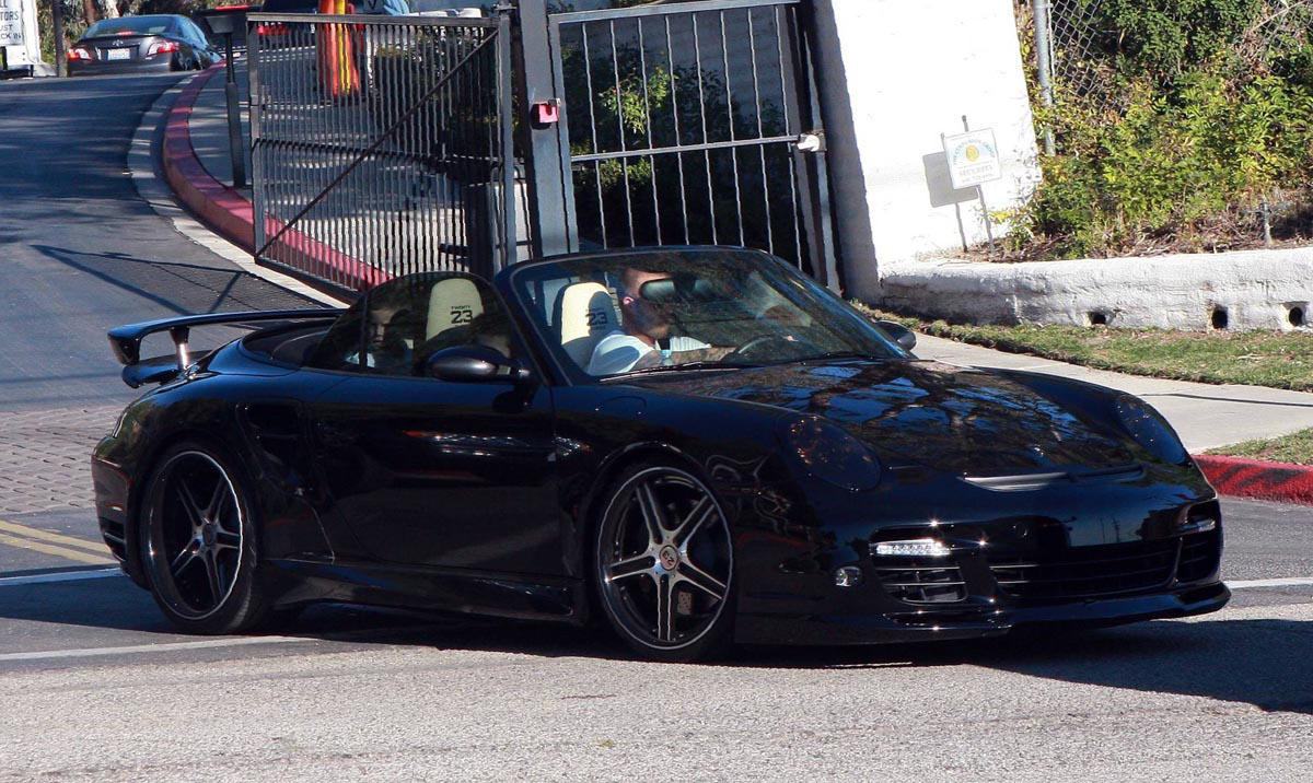

    io le darei fuoco.. andrei in porsche ed uscirei con un 997 turbo s stealth.. :D /emoticons/biggrin@2x.png 2x" width="20" height="20"> tipo quello alla D.B.

    non male....lo stile è quello mio però la porsche non mi piace molto....!devo dire che la x è sempre la x...nel bene e nel male è!

    a me ste cose tonde non mi piacciono....
    ieri ho visto un continental a catania, bianco........una schifezza unica e rara.
    quanto vale il vecchio caro carrera gt....

    non mi toccare il conti gt....
    certo che bianco.. :S /emoticons/wacko@2x.png 2x" width="20" height="20">
