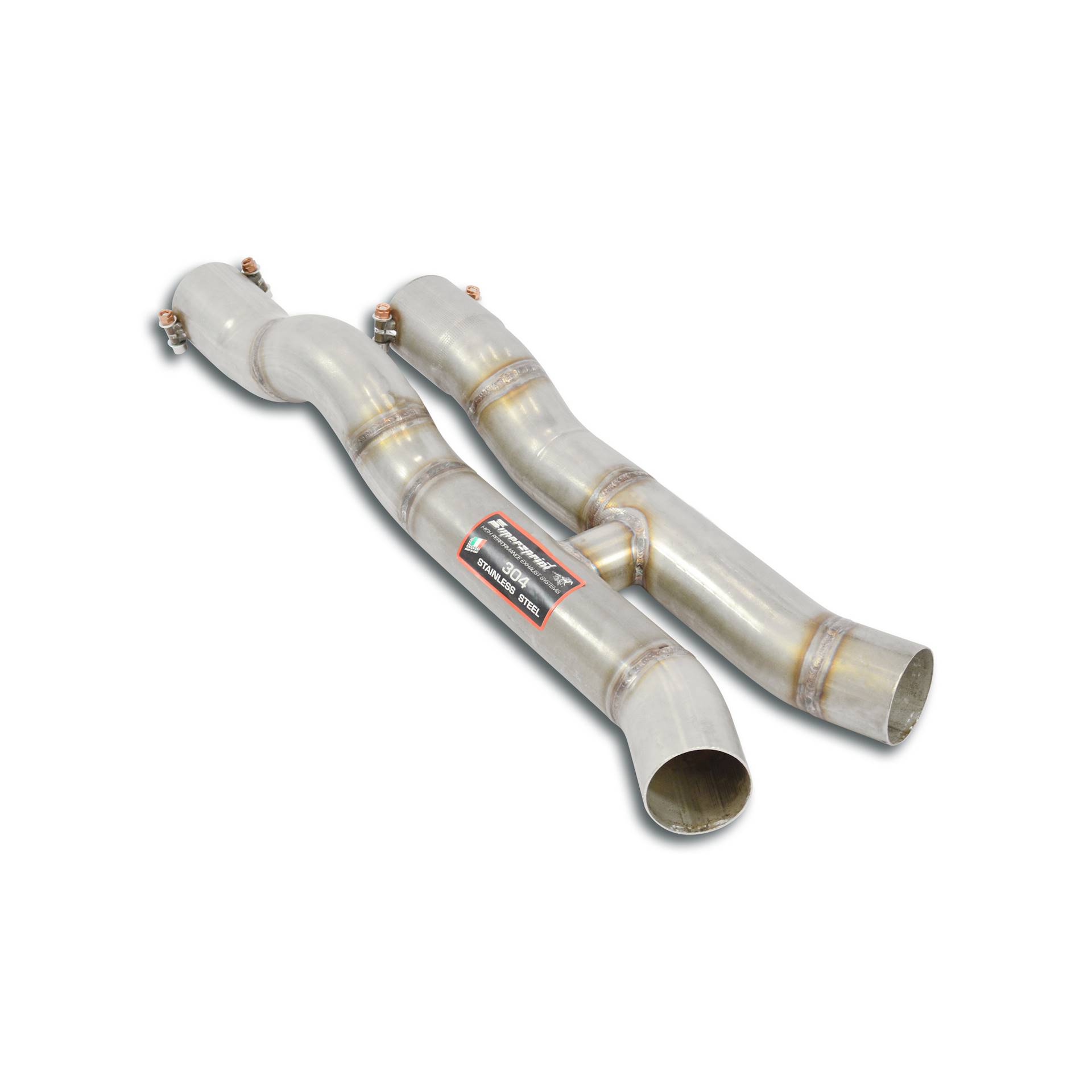

    1) eliminazione OPF: Super sprint produce 3 kit per quella parte:
    E poi ci sono i 2 kit per il downpipe / prekat:
    A logica mi parrebbe che la soluzione top sarebbe mettere i 2 downpipe liberi (kit da 1800+iva) + il kit con i kat metallici da 3550+iva.
    Come dicevo quello che ho visto fanno tutti è lasciare i 2 prekat originali e poi togliere i 2 kat secondati e relativo opf.
    Non so se questa scelta abbia un senso tecnico oltre a quello economico decisamente favorevole (680€ conto i 5350€ ).
    O ancora, lasciando i prekat, ha senso mettere i 2 kat spotivi? (l'opzione di montare il kit da 1020 con centrale dekat, ma con i silenziatori, me lo devono spiegare ).
    2) X-Pipe: non so quanto influsica sul sound quel microscopico silenziatore centrale, varrà la pena toglierlo per l'X-Pipe? (500€, ma non è questo il punto)

    avessi la tua auto farei prekat liberi + xpipe libera
    spesa contenuta con resa sia in termini di prestazioni che sound
    - prestazioni: abbatti contropressione nel punto più favorevole
    - sound: più a monte liberi lo scarico e maggiore sarà la ripercussione sonora lungo il resto del condotto
    inoltre lasciando i kat-opf centrali limiti la puzza allo scarico e con motore caldo potresti passare ugualmente la revisione
    da fredda ovviamente emetterà leggermente più odore ma è normale in assenza dei prekat che hanno la peculiarità di andare presto in temperatura

    La soluzione migliore è quella di lasciare i precatalizzatori e sostituire i catalizzatori secondari con dei catalizzatori metallici o tubi liberi ed eliminare i 2 OPF.
    In questo modo si riesce a mantenere una certa contropressione allo scarico senza penalizzare la risposta ai bassi regimi che non è proprio il punto forte di questo motore, almeno fino ai 3000 giri.

    L'X-Pipe è più utile ai fini del sound che delle prestazioni. Cercano di creare una sorta di effetto venturi ma il problema è che il motore non è studiato per essere accordato con un x-pipe.
    La scelta la devi fare più per il sound che per altro.
