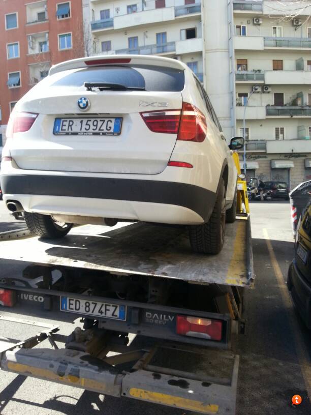

    La mia settimana è iniziata così... Bello no? Stamattina la macchina andava a due cilindri...aspetto il verdetto dell'officina.. [​IMG]

    Azzz

    Fesorice quanti km hai?

    43mila,la macchina è di giugno 13..

    Dopo due giorni, la diagnosi è il cattivo funzionamento degli iniettori, per loro risolvibile con la riprogrammazione della centralina. Questo stesso problema l'ho avuto anche con la mia precedente x3, solamente che non ero arrivato al blocco della macchina, ma la rumorosità del motore a freddo era la stessa, penso di aver postato anche un file audio qui.[video=youtube_share;sSOBwFnbG5U]
    La scorsa volta gli iniettori sono stati sostituiti, vediamo se questa volta basta una riprogrammazione della centralina. Possibile che sia una coincidenza?

    Veramente strano oltre che sfortunato.... a parte i casi di blocco per la famosa limatura mai sentito di un tale difetto. La cosa che mi lascia perplesso è che si possa risolvere via centralina ! aspettiamo e vediamo.....

    Centralina riprogrammata ma la macchina ancora non va come dovrebbe... Hanno ordinato un additivo particolare per il gasolio per pulire gli iniettori.. Speriamo bene, sto girando con una Giulietta, una sofferenza!

    Cavolo! Ma sostituitli no!! Non penso che se sono sporchi riescano con un additivo a pulirli;)

    Ed infatti stamattina il tecnico mi ha detto che stanno aspettando l'autorizzazione per sostituire uno o più iniettori, perché avrei comunque dovuto fare io tre pieni di diesel con questo additivo e quindi girare con la macchina in queste condizioni. Giustamente non posso rischiare di rimanere fermo in giro per l'Italia, quindi preferiscono intervenire in maniera radicale.
    Per fortuna mi hanno dato una x1 oggi al posto della Giulietta... Se questo è il modello di punta della alfa, immagino il resto...
