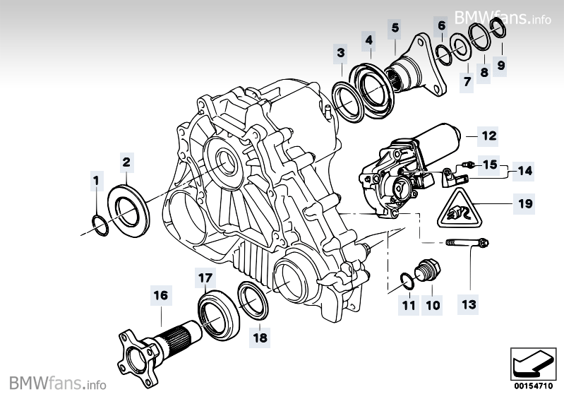

    Che casino!!!
    Se volete un mio consiglio, cambiate l'olio spesso, almeno una volta l'anno.
    Io ho trovato i componenti separati ma a quanto pare non sono tutti uguali.
    Per capirci qualcosa di più bisognerebbe aprirne un paio che si sono rotti e vedere quali sono le cause della rottura, non essendo un problema di dimensionamento, visto che è montato lo stesso ripartitore sia sulla 2.0 che sulla biturbo, penso che il problema è una difettosità dei componenti o appunto l'olio.
    Non credo che il funzionamento del controllo di trazione del dsc possa in qualche modo influenzare il funzionamento con effetti negativi, se il difetto è nell'attuatore elettrico, mentre potrebbe se il problema è la catena di trasmissione del moto.

    se dai gas mentre sali senza fermarti non hai problemi viceversa se strattoni a mezza salita con la macchina scarica all'anteriore e in trazione piena al posteriore alla lunga si guasta.
    Se puoi fatti dare il ripartitore guasto lo smonto e proviamo a vedere se riusciamo a dimostrare il sottodimensionamento della catena interna.

    ciao daniele, in effetti a mezza salita strattoni ce ne sono in quanto la strada è strettissima e la curva a 90 pure, l'intervento è stato fatto a marzo ma proverò a chiedere al capo officina i pezzi sostituito che sono MOTORINO, KIT RESISTENZA, S/MOTORINO RIPART. COPPIA....per quanto riguarda la catena è davvero una bella sfiga anche perchè me lo devo pagare, al momento della rottura non ero presente in quanto l'aveva mia moglie e come potrai immaginare la sensibilità alla guida non è proprio la nostra, ha solo sentito un botto "sotto"...ciao
