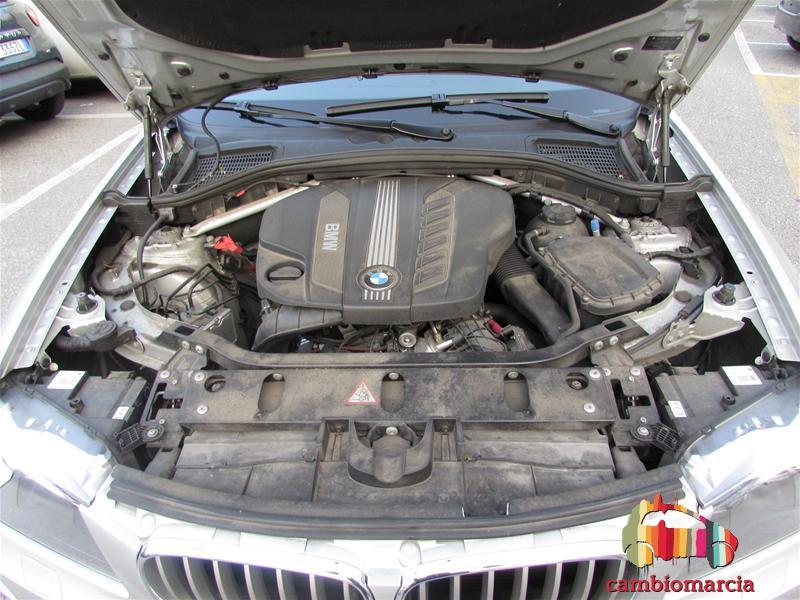

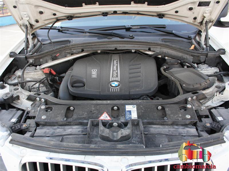

    Ragazzi ho bisogno del vs aiuto
    Sto valutando l'acquisto di una X3 F25 30d ma ne ho trovate con due tipologie di motore (almeno alla vista)
    Mi sapete spiegare la differenza tra questi due motori ?
    E' solo nel coperchio della testata o cambia anche altro ?
    Entrambe foto di 3000 D 258cv X3 circa dello stesso anno
    Grazie a tutti

    Che io sappia il 30d c e solo un motore da 258cv!!!

    La prima è una 35, se leggi sul coperchio c'è scritto "Twin Power Turbo"

    da qualche anno anche sui 2.0d c'è scritto twin power turbo, che non significa doppia turbina ;) /emoticons/wink@2x.png 2x" width="20" height="20">
    hai ragione comunque, BMW con quella scritta ha incasinato tutto :D /emoticons/biggrin@2x.png 2x" width="20" height="20">
    questo ad esempio è un N47 a turbo singolo ;) /emoticons/wink@2x.png 2x" width="20" height="20">

    Ma il 6L sul coperchio ha sei "listelli a rilievo", quindi quella nella foto, a differenza di quella da te postata dovrebbe essere un 35.
    Se per BMW il 20d è un twin power turbo, allora il 25d cos'è?
    con questi non ci si capisce più niente ... :-k

    "twin power turbo" indica oramai da qualche anno la nuova tecnologia (a doppio stadio mi sembra) ;) /emoticons/wink@2x.png 2x" width="20" height="20">
    questa è una foto ufficiale di un motore montato su 530d, come indicato, e c'è scritto "twin power turbo"

    TwinPowerTurbo è una TECNOLOGIA di BMW che identifica una serie di accorgimenti per migliorare l'efficienza del propulsore.
    Il marketing BMW è stron*o perchè fa credere all'utente di avere un motore biturbo, cosa - per alcuni motori - non vera.
    Prima di tutto la nomenclatura: la cartella stampa la scrive tutta attaccata, ma in realtà la tecnologia è registrata come TwinPower Turbo.
    Scendiamo nel dettaglio.
    Tecnologia TwinPower Turbo (o TPT) per i motori benzina:
    1) Iniezione Diretta di benzina HPI
    2) Sistema di controllo della fasatura degli alberi a camme (doppio VANOS)
    3) Sistema di controllo dell'alzata variabile del gruppo valvole (VALVETRONIC)
    4) Sovralimentazione (Turbo, Biturbo parallelo, Doppio turbocompressore, Turbocompressore Twin-Scroll)
    Tecnologia TwinPower Turbo (o TPT) per i motori diesel:
    1) Iniezione Diretta Common-Rail (3-4° generazione)
    2) Sovralimentazione (Turbo, Biturbo Parallelo, TriTurbo)
    STOP
    Questo è il marketing BMW.

    Perfetto, grazie.
    Molto competenti.
    In pratica quindi è diversa solo la "plastica" che copre il motore.
    Per il resto nessuna differenza meccanica tra i motori

    Nadas.

    Ciao, la mia 3,0d del novembre 2011 ha il motore identico a quello della foto sotto (senza la scritta Twin power per intenderci)
