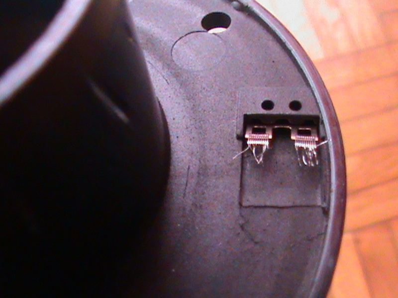

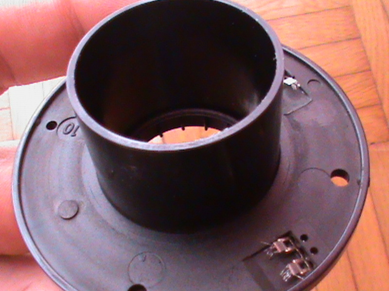

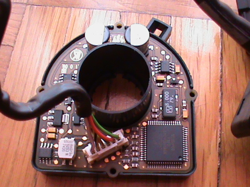

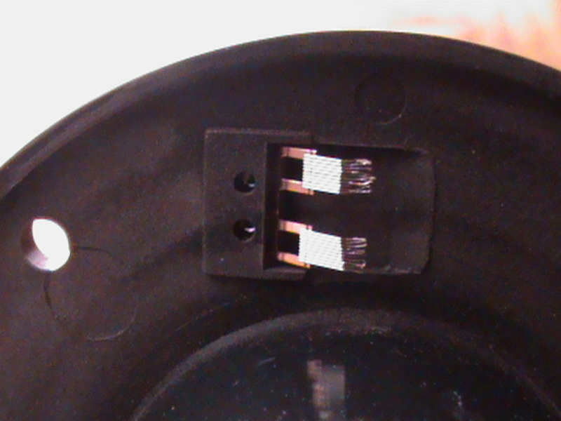

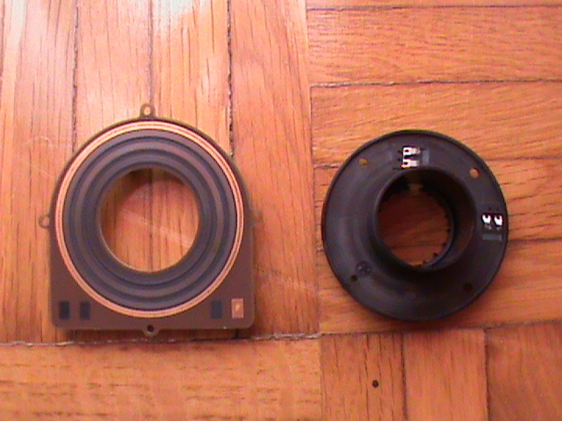

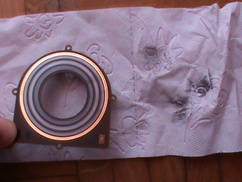

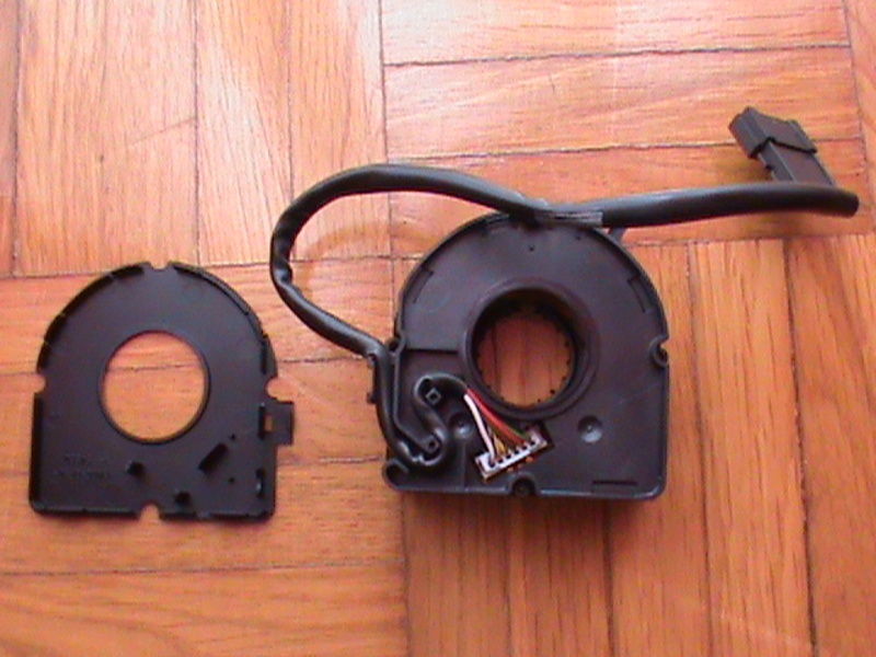

    Qui posto il mio sensore angolo di sterzo sostituito. Come potete notare le spazzole sono straconsumate. Tanto per intenderci sono rimasti solo alcuni pelucchi a fare contatto col disco. E anche il disco era sporco di grasso, notare lo scottex come e' bello sporco dopo aver pulito il disco. [​IMG][​IMG][​IMG][​IMG][​IMG][​IMG][​IMG]

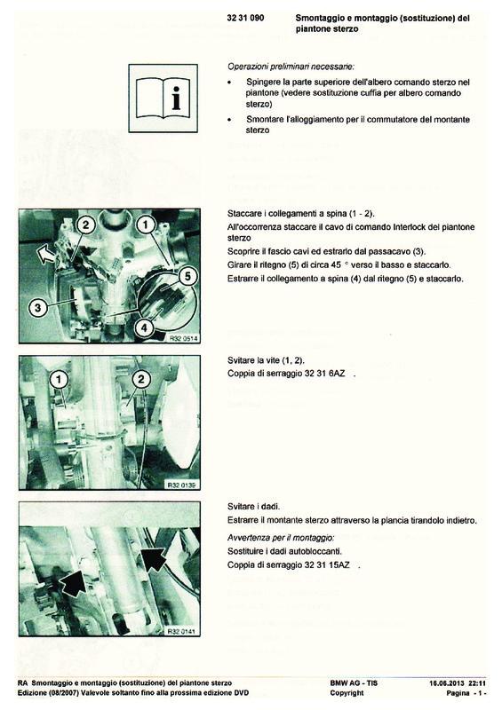

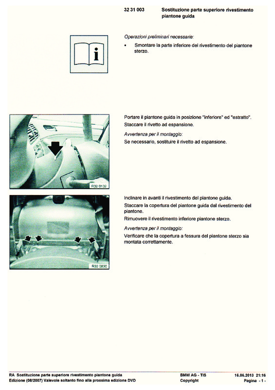

    [​IMG][​IMG][​IMG][​IMG][​IMG][​IMG][​IMG][​IMG]Ciao, come promesso ti posto come da Tis bisogna eseguire lo smontaggio del sensore angolo sterzo
    A Robi695 e stedony piace questo messaggio.

    Luca690 seguendo i seguenti schemi dovresti riuscire ad eseguire la sostituzione del sensore. Buon lavoro e fammi sapere.

    grazie mille meschinolatino....
    belle quelle tavole...utile sarebbe stato averle avute o averle... :) /emoticons/smile@2x.png 2x" width="20" height="20">
    Io in realtà ad esperienza e naso oggi, come preannunciato ho proceduto allo smontaggio e devo dire che era andato anche tuttto bene fino a quando sono arrivato all'ultimo cancello....sfilare il millerighi dal fodero telescopico...Sinceramente mollato tutto speravo che si sfilasse semplicemente ma invece, anche liberando il sensore angolo di sterzo, non si è sfilato quindi ho chiuso tutto nuovamente tanto ormai disassemblo tutto in 15 min.... :) /emoticons/smile@2x.png 2x" width="20" height="20">
    grazie molte per l'interessamento ed il supporto pratico, lo apprezzomolto e fammi sapere se quelle schede si possono trovare per x3 e su che interventi, sarebbe sempre comodo sapere prima dove mettere le mani.... :) /emoticons/smile@2x.png 2x" width="20" height="20">
