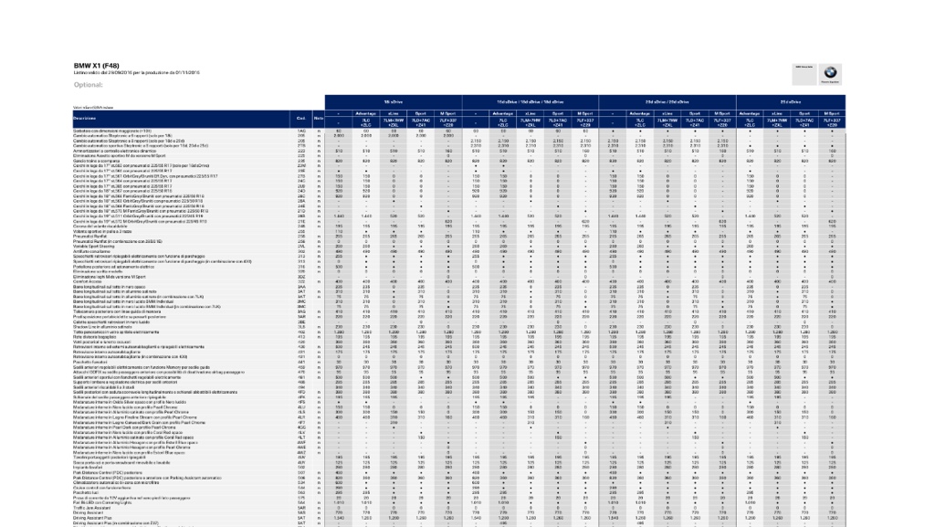

    X1 F48 Msport e VDC altezza
    "Ammortizzatori a controllo elettronico dinamico", 160€ per Msport e 510€ per tutti gli altri allestimenti.
    Allego screenshot, spero si riesca a zoomare...
  10. ste2479
    3.055
    551
    17 Luglio 2007
    32.030.748
    X1 18d xdrive (F48)
    se ne era già parlato ai tempi dei primi ordini quando era uscita la X1....
    Le x1 con pachetto msport hanno di serie le sospensioni ribassate Msport (optional che costerebbe 350 euro). Se prendi il VDC ti scalano quel prezzo e ti fanno pagare solo la differenza (510-350=160 euro)
    se vai infatti a configurare una x1 Msport nel configuratore se clicchi sul VDC vedrai che l'msport si deseleziona
