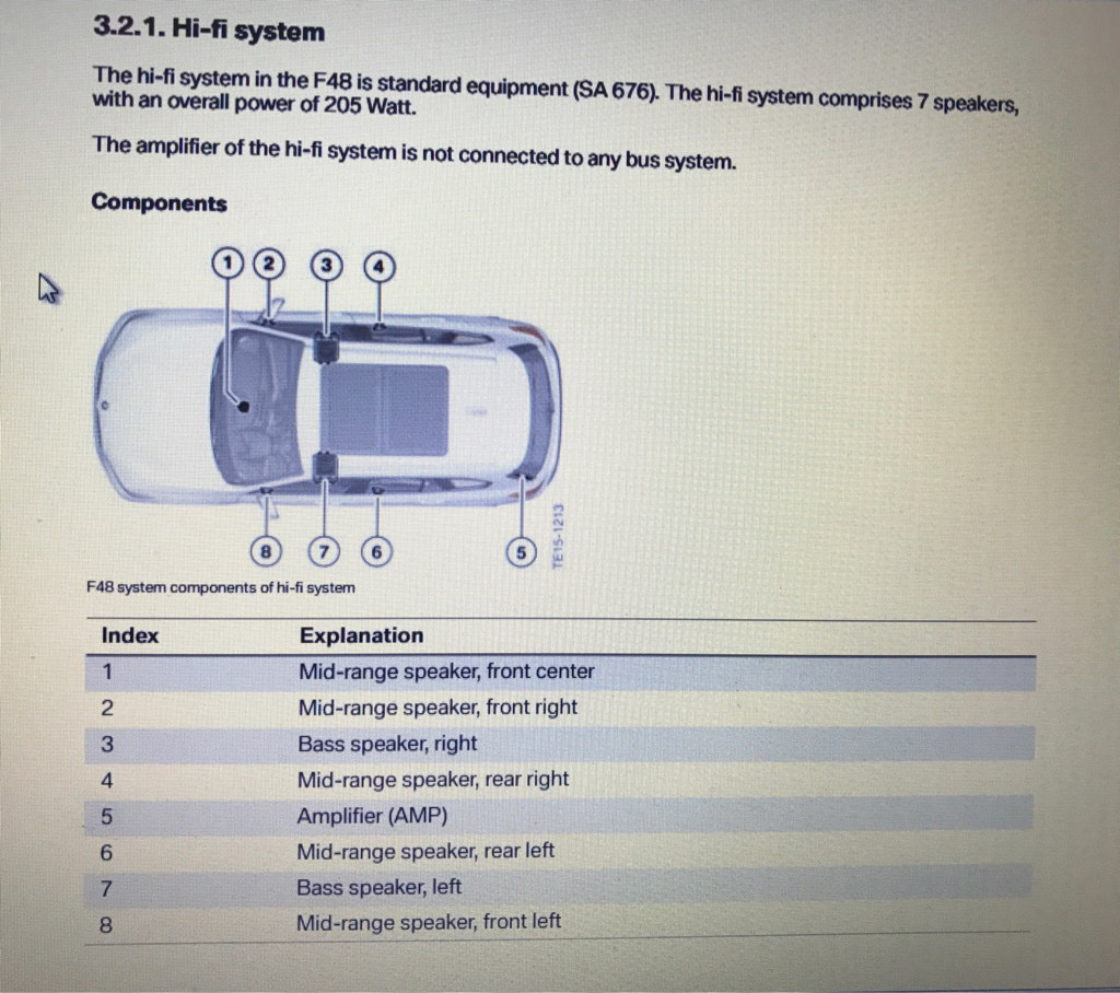

    Nessuno sa dove sono posizionate le casse e l'amplificatore? Poi non ho capito se sono previste 7 casse + 2 sub oppure 5 casse e 2 sub.
    Grazie.
  18. frekino
    frekino Amministratore Delegato BMW
    3.547
    2.434
    27 Ottobre 2015
    Milano
    228.329.584
    X2
    Inviato dal mio iPhone 9 utilizzando Tapatalk
