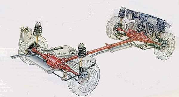

    io mi fermo qua: sono un vecchio rimbambito che ha guidato 40 anni fa una delta 4wd e qualche anno fa un defender quindi con finalità diverse di mobilità quando dovevo arampicarmi su per i monti ..

    Non sono confrontabili secondo me, una macchina da rally, un fuoristrada vero e proprio ed una trasmissione xdrive usata su vetture stradali.

    Oddio, macchina da rally magari non proprio, però al suo apice meccanico la Delta integrale era ben dotata:
    Differenziale anteriore libero, differenziale posteriore autobloccante (Torsen) ed in mezzo un bel Ferguson, con ripartizione 56% anteriore e 44% posteriore, con funzionalità autobloccante in caso di perdita di aderenza.
