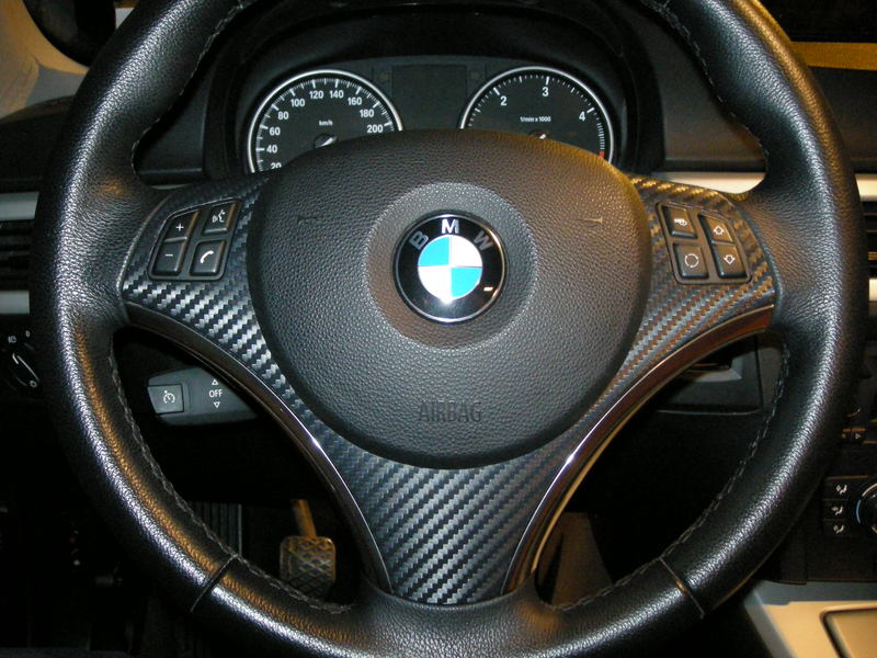

    1° maggio, festa, e non sapendo cosa fare ho passato una mezz'ora in questo ritocco

    GRANDEEEEE=D>
    Anche il mio è leggermente spelato nei bordi......
    Posso chiederti dove trovare la carta e infine come si fa a smontare l'inserto dal volante M.......Complimenti davvero.....:mrgreen:

    molto semplice: dalla parte di dietro del volante ci sono tre fori (due dietro le postazioni pulsanti e uno dietro lo stemmino M) e li dentro ci sono 3 viti da svitare con una chiave torx. fare un po leva una volta svitate e vien fuori semplicemente senza togliere airbag
    la carta: fatto dare un pezzo di sfrido da un ragazzo della mia zona che fa adesivi.

    Ma era adesiva la carta o con quel "fon" che hanno i carrozzieri per rimuovere gli stemmi dalla carrozzeria proprio da wrapping?

    la carta è adesiva, ma anche quella da wrapping (tipo 3M) è adesiva. il phon (casa o carrozziere) serve ad ammorbidire la carta per modellarla meglio in curve o spigoli.

    Intanto ho fatto una ricerca sul web e ho trovato questo sito dove poter trovare la pellicola originale 3M - codice CA-421 - ad un prezzo ragionevole. La cosa buona è che la vendono a pezzi, per cui, prendendo le giuste misure, si possono Wrappare diverse parti interne ed esterne spendendo poco......
    http://smk-tuning.com/en/7-3m-film-di-noc-series
    Il sito è regolarmente registrato (WHOIS) ed è in Europa - Polonia - (Niente roba cinese).
    Che ne pensate......???:-k
    Facendo due rapidi conti con una ottantina di Euro si porta a casa la pellicola per specchi, diffusore posteriore (per chi ha una BMW Msport), bordi dei reni, pomello cambio, inserto volante e 4 modanature portiere. =D>
    Io ci faccio un pensierino....poi vi faccio sapere.:mrgreen:

    Ordinato la pellicola 3M carbon CA-421 :
    Una striscia da 30x100 per le cornici dei due reni anteriori
    Una striscia da 30x100 per gli specchietti
    Un foglio da 30x150 per il diffusore posteriore Msport
    Un foglio da 30x50 per inserto volante e pomello cambio
    Due striscie da 20x122 per modanature anteriori e posteriori.....
    Vediamo cosa arriva ma soprattutto cosa sarò capace di combinare....:mrgreen: ....Cominciamo così......

    anche il mio volante era spellato, per cui invogliato da questa discussione ho messo mani, ordinato la carta (3M Di-NOC 421) e il resto...provo a farvelo vedere con una foto..
    ben accetti commenti e critiche :-)
    adesso vorrei cimentarmi con la maniglia lato guidatore (e92) spellata come il volante, per poi proseguire con le modanature ecc ecc, usando però la pellicola carbon look ma nella tonalità grigio chiaro..devo prima capire come si smonta tutto, magari rompendo il meno possibile :-D
