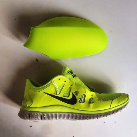

    Aggiornamento:
    tornato dalla vacanze ho finalmente trovato il tempo di verniciare gli specchietti.
    Rimuovere le coperture è stato semplice ma per paura di fare danni mi sono fatto aiutare da un meccanico che già lo aveva fatto (ed è bastato tirare con attenzione).
    Quindi ho messo in ammollo in acqua ed ho pulito benissimo la superficie come da istruzioni e buona logica quindi fatto asciugare... (Eventuali piccole imperfezioni come i piccolissimi buchi da sassi o simili non si vedono. Invece una riga rossa non rimossa adesso traspare un po..)
    Ho comprato il PlastiDip Blaze Giallo in un negozio specializzato tra quelli indicati sul sito perché in giro nessun altro lo aveva: pagato 22.90.
    Ho dato 4 mani di prodotto a distanza di circa 20 minuti una dall'altra come da istruzioni.
    Consiglio: prima di ogni mano agitare tantissimo la bomboletta (3-4 minuti) senò sputa fuori dei pezzettini fluidi che rovinano la superficie.
    L'effetto da lontano è ottimo da vicino si vedono un poco i pallini ma credo sia dovuto alla mia inesperienza.... era la prima volta che verniciavo qualcosa...
    Con il senno di poi avrei dato anche una mano di fondo di bianco ma il venditore mi aveva detto che non serviva. Però ho visto che dandolo su una superficie plastica bianca l'effetto è ancora più acceso. Comunque mi è avanzata mezza bomboletta quindi potrei anche rifarli quando si rovinano.
    Domani li monto e posto altre foto. Intanto eccone alcune:

    Sinceramente si vedono troppo i segni rossi e non rimane liscia sembra la buccia di un'arancia

    sisi l'effeto buccia d'arancia è verissimo! ma il prodotto è fatto apposta così mi hanno detto. Avrei potuto comprare la bomboletta di lucido da dare sopra per "l'effeto glossy". La superficie sembra un po' del tipo "antiscivolo" antiscivolo per intenderci xD /emoticons/laugh@2x.png 2x" width="20" height="20">.. vedi foto
    Riguardo i segni purtroppo non è molto coprente... Ma ripeto l'ho dato davvero da incapace :,( la prossima volta mi impegno di più!!
