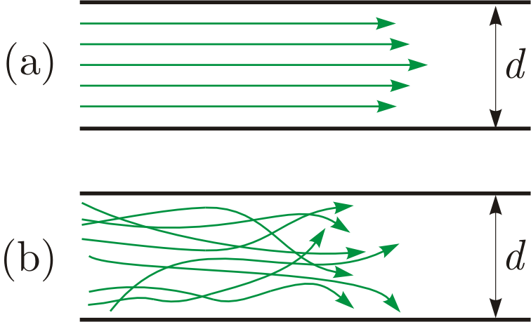

    Ma vi rendete conto che pensano di recuperare peestazioni mettendo un raddrizzatore di flusso??????

    beh piano....se levi le turbolenze da un condotto...aumenterai il flusso dell'aria....è fluidodinamica e non fantasia ;) /emoticons/wink@2x.png 2x" width="20" height="20" />
    giusto per farla spiccia ;) /emoticons/wink@2x.png 2x" width="20" height="20" />

    [MENTION=2164]beckervdo[/MENTION]: In che modo un pezzo di 3-6 euro, può dar questo beneficio che citi?

    Volevo chiederti quali vantaggi ci sono,in generale, montando un raddrizzatore di flusso su un motore turbodiesel. In linea di massima...poi il lato software per Volkswagen puo cambiare le carte in tavola.

    non è miracoloso affatto.
    secondo me si tratta solo di una paratia che modifica le turbolenze in modo che il debimetro venga investito da un flusso d'aria differente solo a determinati carichi del flusso stesso (probabilmente quelli che si hanno in determinate condizioni di funzionamento, che coincidono con le più "cruciali" tra quelle contemplate nelle prove di omologazione)
    (è lo stesso pricipio dell' "accordatura" di un airbox)
    in pratica, "inganneranno" il debimetro, ma cercando di farlo solo il minimo indispensabile (ovvero solo in determinate condizioni, per non compromettere più di tanto le prestazioni durante il restante campo di utilizzo)
    (altrimenti sarebbe bastato variare la tensione del segnale in uscita del MAF stesso)

    io ogni giorno studio nel condizionamento soluzioni per rendere la ventilazione della nave meno piena di turbolenze (e si parla di sezioni ben più grosse e portate maggiori) e non posso credere che in una VAG non si fosse già ottimizzato sin da principio il condotto di aspirazione :D /emoticons/biggrin@2x.png 2x" width="20" height="20" />
    suvvia ci vorranno forse 30 min di test fluidodinamico.....forse una mattina di realizzazione 3D e primo prototipo stampato in 3D...e quindi una nuova soluzione da testare :D /emoticons/biggrin@2x.png 2x" width="20" height="20" />
    dai....non ci sta :D /emoticons/biggrin@2x.png 2x" width="20" height="20" /> ....è come la storia della mappa miracolosa :D /emoticons/biggrin@2x.png 2x" width="20" height="20" />
