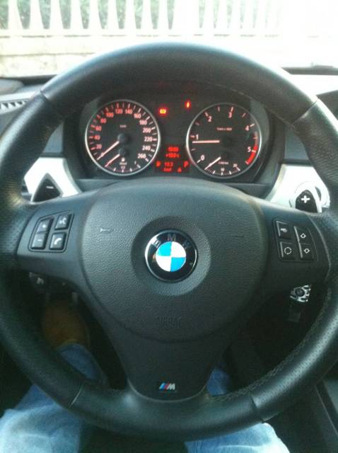

    riprendo la discussione per sapere se,secondo voi,sia possibile montare i nuovi paddles(quelli in foto)
    sulla mia z4 35i senza ulteriori modifiche...
    iL mio volante è questo con i "vecchi" paddles
    da quello che scrivete sembra abbastanza semplice,sarà così anche per la mia?
  16. MB7
    MB7
    21.426
    1.177
    23 Marzo 2010
    8.529.301
    Presumo di si...dovrebbero andare ;) /emoticons/wink@2x.png 2x" width="20" height="20" />
  17. Big Joh
    15.267
    694
    11 Marzo 2007
    762.324
    nera e incazzata
    volante m3 per 335
    Credo proprio che tu possa farlo tranquillamente..
