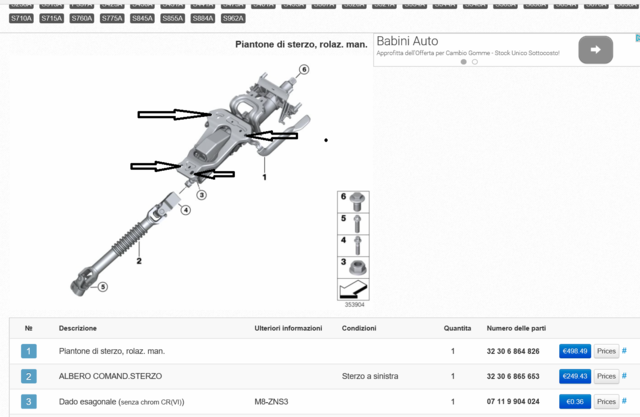

    Ciao ho letto il tuo intervento, ho smontato le coperture di plastica ma non sono riuscito a trovare/vedere i bulloni da svitare: mi confermi che si tratta di 4 M8? Mi potresti indicare con una freccia sullo spaccato ETK dove si trovano i bulloni?

    I dadi sono da 8mm due sono sotto il cruscotto e gli altri sono in zona pedaliera e li vedi con uno specchio.
    Ci arrivi bene con chiave a crick con bussola e prolunga.
    Appena sono davanti al computer posto etk con indicazione.

    Le frecce indicano la posizione dei dadi :

    Quindi è necessaria una chiave a tubo con prolunga che lavori dal basso in alto, sul piano verticale?

    Ti occorre una chiave a bussola con prolunga e crick lavorando dal basso verso l'alto.
    Se il disassamento è parecchio con il gioco dei fori rischi di non allinearlo bene.
    A quel punto dovresti asolare i fori superiori.
    Buon lavoro.
