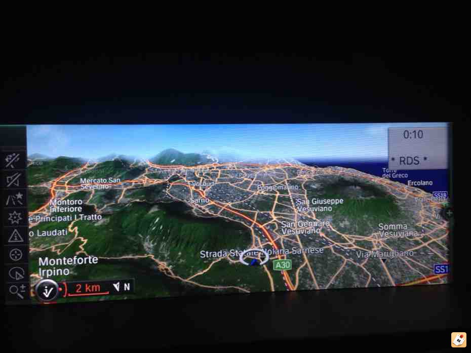

    La navigazione 3D e disponibile solo per navigatori professional CIC su vetture prodotte dal settembre 2008 in poi con schermo da 8,8" e mappe integrate su HD interno.
    Allego una foto della grafica di navigazione con vista a 2km di altezza ed immagini satellitari attive
