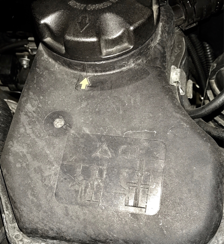

    Comunque con la pulce nell'orecchio della pompa dell'acqua, son andato a controllare la vaschetta dell'acqua ed ecco il risultato:
    Sono sotto al minimo (come spiegato dal disegno sotto:
    Ma io dico: possibile che una macchina del genere non abbia una spia sul cruscotto per informarti dell'acqua del radiatore? [emoji15]
    Comunque, il tutto potrebbe essere che, la pompa fatica a tirare la poca acqua nel serbatoio, e quindi fa il rumore sinistro (immagino sia dovuto allo sforzo della pompa, ed immagino che porterebbe alla rottura definitiva).
    Sfortunatamente non ho liquido da aggiungere, domani lo compro e la carico.
    Che ne dite, potrebbero essere giuste congetture?
  6. Michele G.
    29.996
    6.054
    2 Febbraio 2012
    788.135.120
    Figurati ;) /emoticons/wink@2x.png 2x" width="20" height="20" />
    Strano.....doveva darti il gong il bc

    Allora forse sono fuori strada.
    Hai visto le foto sopra? Avrebbe dovuto suonare, immagino.
    Anche perché tutto il gruppo di raffreddamento è praticamente nuovo (montato a Novembre 2015 con circa 15k km)
    Ultima modifica di un moderatore: 25 Gennaio 2017
  10. Michele G.
    29.996
    6.054
    2 Febbraio 2012
    788.135.120
    Si, doveva suonare....

    Il sensore del livello cè ma interviene con la spia quando scende sotto ad 1-1.5l. Devi usare liquido specifico non il classico blu compatibile c'è il motul inugel expert ultra blu-verde, sempre se il liquido non è già stato sostituito con altri. Il rumore sembra comunque della pompa acqua, capita si riattivi a motore spento con temperatura elevate. Hai errori per caso in centralina?
