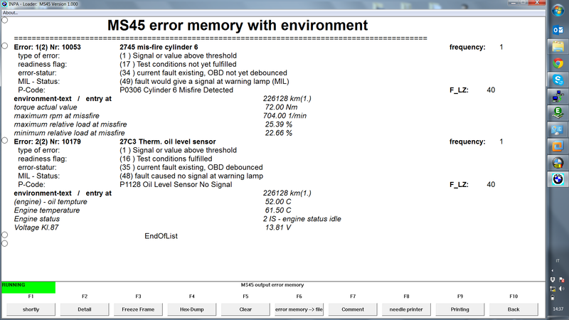

    Sono riuscito a collegarmi alla centralina. L'errore che viene fuori è: Error: 1 Nr: 10053 (2745 mis-fire cylinder 6)
    Non ho trovato il sottomenu per vedere i valori di compressione. Qualcuno sa indicarmi dove devo cercare, sono alle prime armi con INPA?
    Grazie

    mi sembra possibile che quindi il cilindro 6 sia spento dalla centralina.
    Prima di fare test di compressione, prova a cambiare la bobina e la candela del 6 con magari quelle del 2, e poi a resettere l'errore e vedere che succede. Se il problema si ripresenta sul 6 possibile che non siano la bobina e/o candela, anche se ci metterei un 10€ che son loro (e più probabilmente la bobina) a causarti il problema.

    Purtroppo ho già fatto questa prova, cioè scambiato le bobine 1 con 6 e messa candela nuova nel 6.
    Oggi mi arrivano bobine e candele nuove. Cambio tutto, faccio reset e se non va ancora la porto dal meccanico...

    Sì ma se ho capito bene lo avevi fatto senza cancellare l'errore relativo al cilindro 6. Credo che se non viene cancellato il cilindro 6 continuerà a rimanere spento, indipendentemente da cosa cambi.

    Prima mi son dimenticato di precisare che ho resettato l'errore (fatto "clear" nel sottomenu "Error"). Non è cambiato niente e dopo un po torna lo stesso errore. C'è una procedura diversa per cancellare questo tipo di errore? Grazie

    Non so come li cancelli, ma se quando fai avviamento la luce di controllo motore è spenta è probabile che siano cancellati.
    Boh, tanto ormai to arrivano candele e bobine, cambia tutto, resetta errori e vediamo che succede

    Il misfire ha 3 cause: candela, bobina, iniettore. L'errore spero tu l'abbia cancellato prima di invertire candela e bobina, altrimenti dovrai rifare l'inversione. Dopodiché se lo farà anche con nuove candele e bobine, procedi con la pulizia degli iniettori (smontaggio e pulizia, non intendo uso di additivi). Se anche dopo questi interventi si presenterà allora può essere che la candela in oggetto si imbratta di olio. Il valori di compressione non li trovi in diagnosi. Va fatto il test con apposito strumento e quasi necessariamente in bmw dato che va staccato il valvetronic tramite software per effettuare il test e pochi elettrauti hanno tale dimestichezza. Costo dell'intervento 80€ in bmw. Valori da riscontrare vanno da 9 a 18 bar in base ai km/usura con un dislivello tra un cilindro e l'altro di non più di 2 bar. Aggiungo che il cilindro 6 è quello più soggetto alle alte temperature in quanto il più lontano dall'impianto di raffreddamento. Facci sapere

    Confermo, quando resetto la luce di controllo motore si spegne e riappare dopo un minuto circa.
    Sono arrivate le bobine, si avvicina il momento della verità :-)
