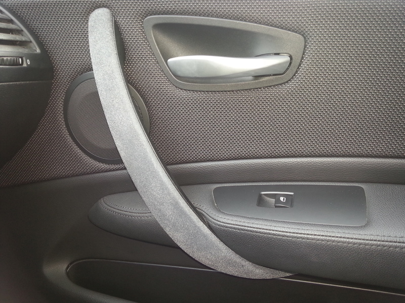

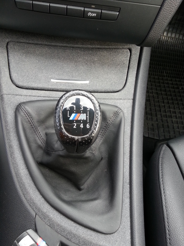

    Queste le modifiche agli interni: floccatura modanature.

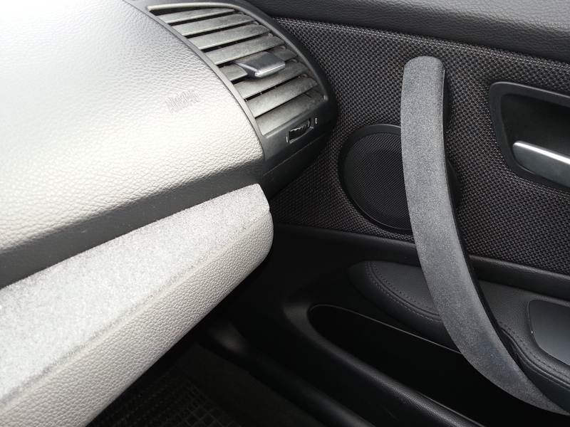

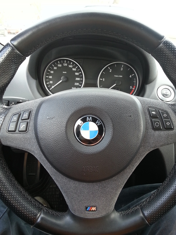

    Foto int[​IMG][​IMG][​IMG]erni:[​IMG][​IMG]

    Si è molto bella, ho preso spunto dagli interni della serie 1M però farli fare in alcantara mi costava una fucilata e con appena una quindicina di euro ho fatto il lavoro io stesso.Pupina no, non è una vernice ma ho utilizzato la tecnica della flocatura.

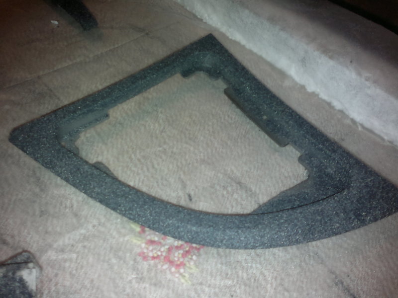

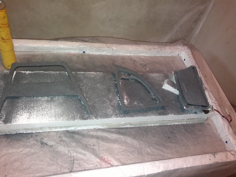

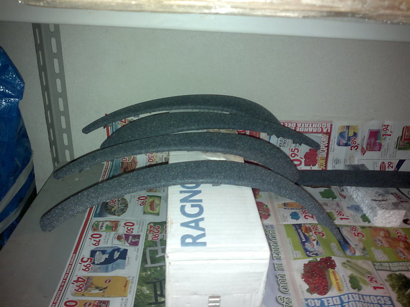

    [​IMG]Allora, questi sono gli ingredienti:lol::lol::lol::lol::lol::lol::lol:. Questo è il kit floccatura, che consiste in un barattolo di colla, del tessuto(flock) e l'erogatore.
    Si passa prima la colla (che è dello stesso colore del tessuto) poi riempire l'erogatore con il tessuto e spruzzare abbondantemente sul pezzo, dopo un paio d'ore con un pennello morbido spazzolare via il tessuto in eccesso ( che potrà essere riutilizzato) e il risultato è questo;
