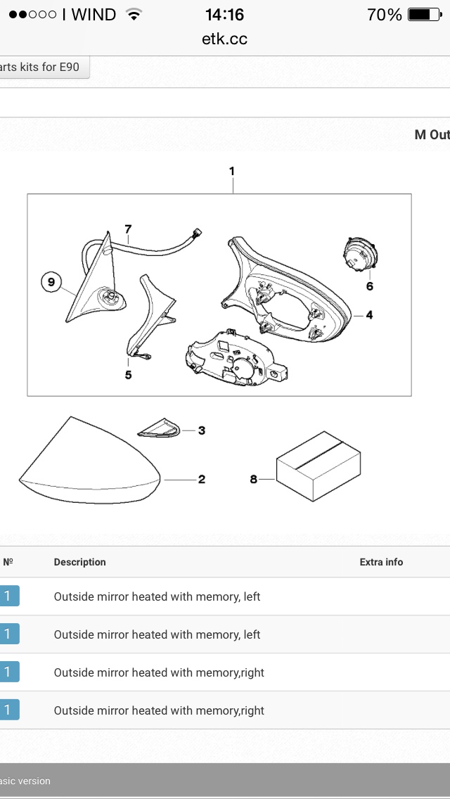

    Allora è composto cosi
    Io ho preso il pezzo 4 e il pezzo 5, che montano sullo specchio pre rest plug and play, la differenza sta nel pezzo 9 che ha quel dentino in alto verso l'angolo mentre negli specchi normali è liscio

    Quindi devo mettere le calotte m3

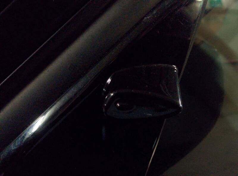

    Capito pure io...manca sul triangolo che va attaccato all'auto,il pezzettino di braccio che va ad avvicinarsi allo specchio praticamente...bel lavoro!

    Quel pezzetto lo faccio e lo attacco poi stuccata e verniciata e non si vedrà che è aggiunto
    Specchi m3 versione economy!!

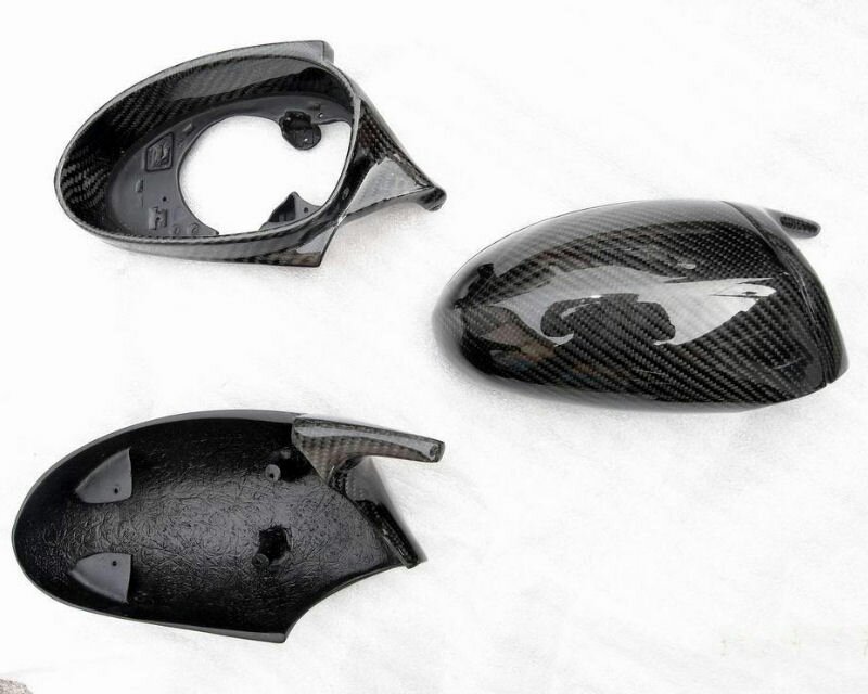

    Per fortuna non si trattava di cover cinesi come queste:
    Però se non risolvi con quel pezzettino che manca ho paura che l'effetto sia molto simile.. la vedo anche dura riprodurlo e fissarlo come si deve ma qui bisogna vedere il carrozziere che ne pensa.
    non puoi postare delle foto dove si vedono meglio?

    Luke come non se ne accorge nessuno??!
    Immagino questo specchietto m3 originale senza quel pezzo:

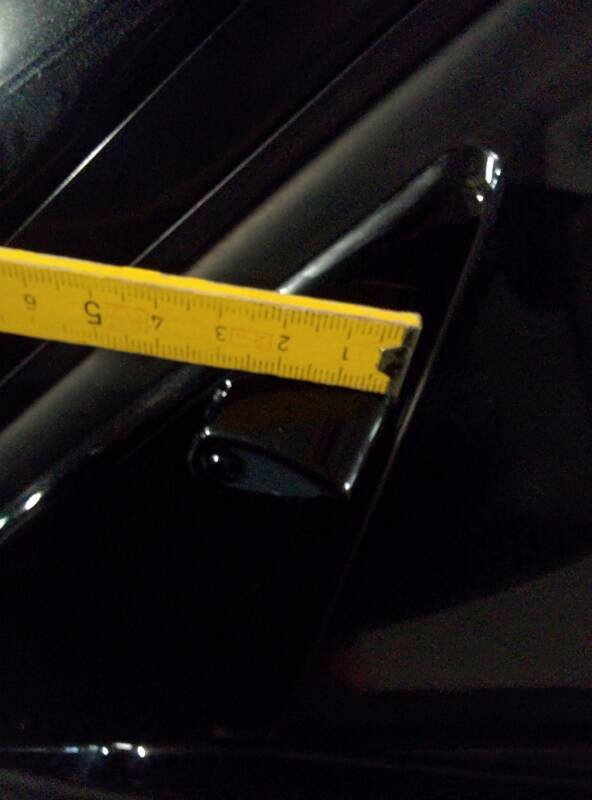

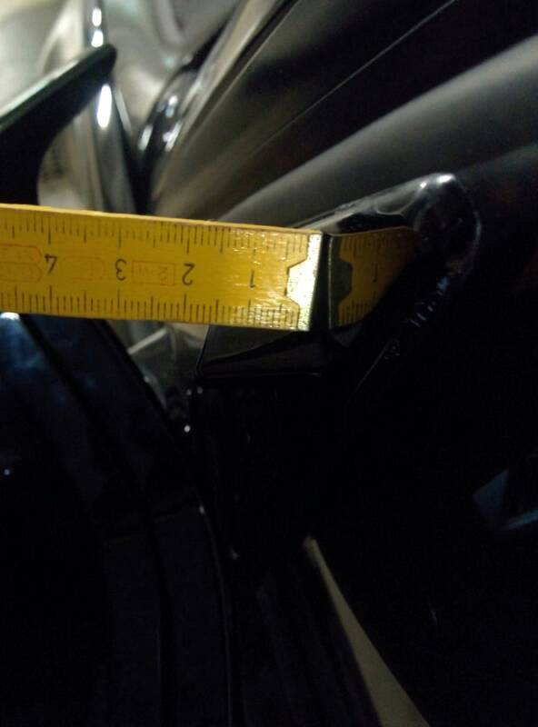

    [MENTION=43166]giustyle[/MENTION]
    Se qualcuno mi da le misure del pezzetto di braccetto originale...:-)

  19. Giustyle
    10.303
    517
    14 Febbraio 2012
    5.912.556
    Bmw X5 F15
    Vi presento la mia E91
    Ecco qualche misura.. ma secondo me sarà dura riprodurlo!
    Peccato perché senza quell'inconveniente sarebbe stato un up di successo senza smanettamenti con carrozzieri..ecc..
  20. Luke1983
    5.478
    91
    12 Maggio 2013
    224.282
    E93 330d
    Dura riprodurlo?!?!? Molto dura secondo me... xò magari se il carrozz è bravo.....
