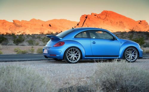

    Il giorno che mi stufo del bianco il wrapping sarà di questo colore..
