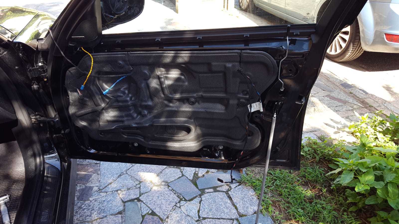

    Fin da quando ho comprato la macchina avevo la fissa per gli specchietti ripiegabili elettricamente che la mia non aveva. Ho passato mesi a cercarli come dicevo io fino a che @Daniel86 mi gira un ottimo annuncio; un ragazzo, che è anche un utente del forum, di una correttezza pazzesca, @FabrizioD, li vendeva su Fb in ottime condizioni e con anche i vetri oscuranti. Li compro, arrivano, e lo specchio destro arriva con il vetro e un perno della calotta rotto; è evidente che con anche l'imballo a prova di rottura, nel trasporto ha preso qualche botta micidiale. Panico tanto panico....santi tanti santi... in bmw quel vetro costa uno sproposito, cerco su subito.it e trovo il vetro oem che mi serve; e udite chi lo vendeva? @Giustyle.
    Procedo comprando tutto l'occorrente
    -vetro
    -cablaggio
    -connettori elettrici
    -pulsantiera nuova
    -clip sportelli
    -mastice butilico
    e parto con l'upgrade che prevedeva anche la riverniciatura degli specchi in modalità shadowline.
    I santi che volano...
    Dopo un mese di attesa per la verniciatura....

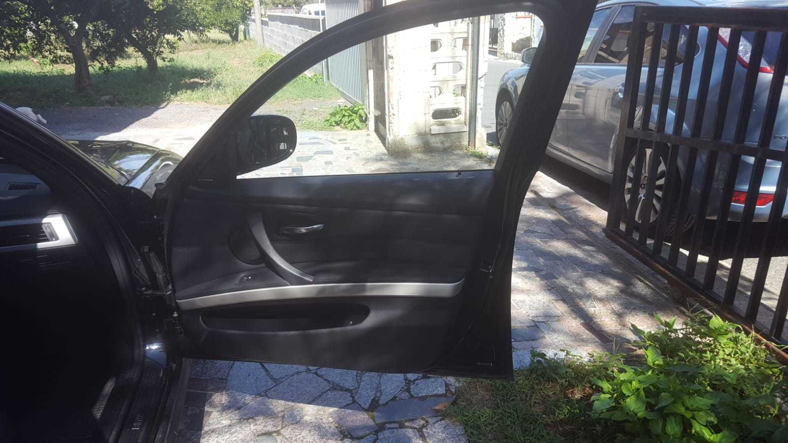

    Inizio insieme al gatto lo smontaggio....

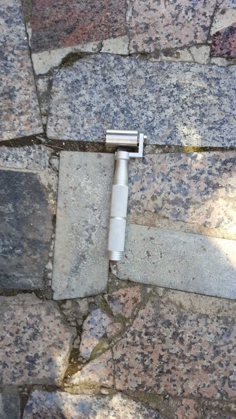

    Rullo per nastro butilico
    Finito
    A salpone piace questo elemento.

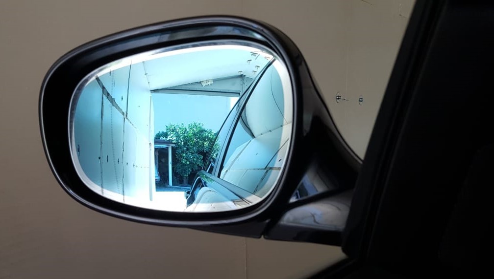

    Domenica scorsa parto in direzione CT per procedere alla codifica degli specchi dall'amico, super gentile, @Daniel86; che con un tocco di Pc provvede a codificarmi oltre gli specchi anche lo steptronic con la mappa alpina! il tutto con la super visione di @____ANGEL___
    Ora ho lo specchio rh che in retromarcia mi fa' vedere la panchina..comodissimo.... e sopratutto, ora, lo steptronic và d'accordo con la mappatura del motore!
    Ancora mi sfugge il funzionamento degli specchi auto anabbaglianti esterni; ho puntato una lampada in quello interno sperando di far scurire quelli esterni ma nulla...

    ottimo. ma il nastro butilico a cosa serve?

    Il nastro butilico, a forma di tondino da 6mm, serve per riattaccare alla lamiera della porta il pannello insonorizzante di spugna che avevo prima tolto; ripristinando la barriera al vapore e acqua. Alcuni ne fanno a meno ma posso garantire che nella separazione molto di quel nastro rimane attaccato tra i guanti e la spatola.

    ahhh ecco, io pensavo avessi rivestito i cavi o qualche modifica che avevi fatto, però allora non chiamarlo nastro, ma guaina .

    Stamattina ho avuto una piacevole sorpresa; il sole mi ha illuminato lo specchio centrale e gli esterni si sono scuriti!!!
    Posso dire che ora l'upgrade si è concluso con il successo pieno.
