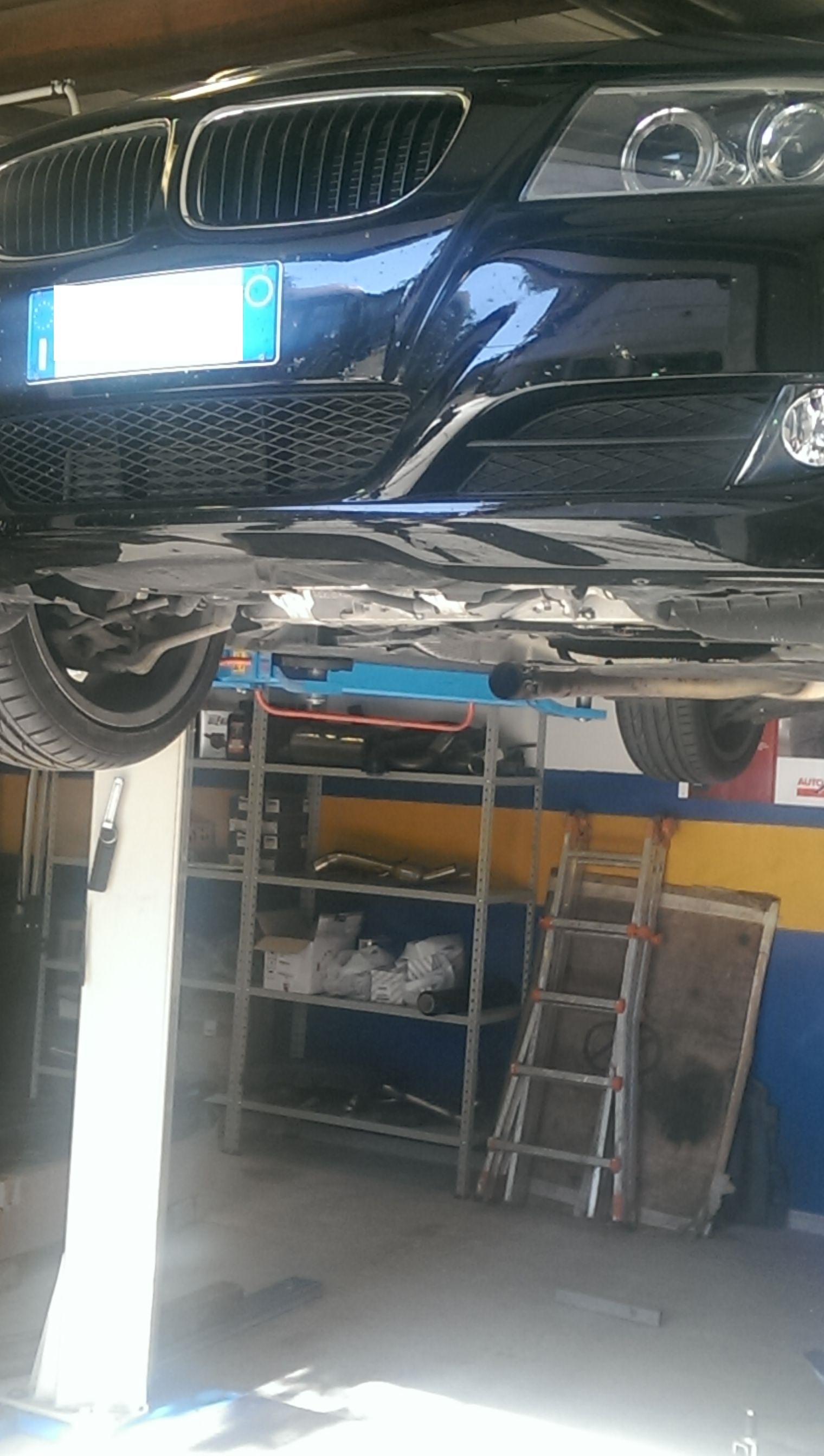

    Riprendo questa discussione per aggiornare quanto fatto. Bè la signorina è andata da un pseudo preparatore che si dichiarava luminare dell'elettronica e mi ha effettuato la modifica sia meccanica che elettronica con prova su banco rulli. Nel frattempo che si trovava sul ponte l'allegro stregone ha preso la centralina, senza staccare la batteria:snipersmile:, e ha disabilitato le rigenerazioni con chiusura egr.....

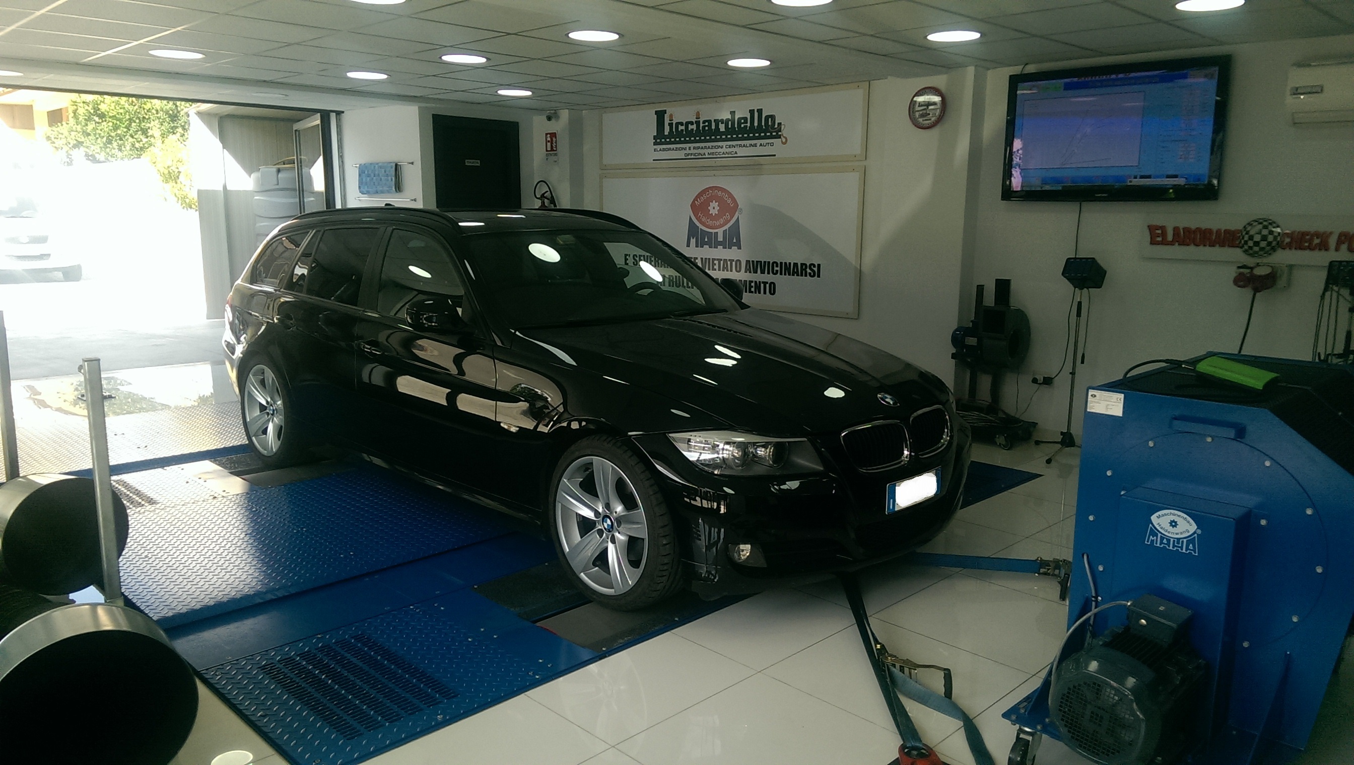

    Saliamo sul banco rulli....
    Quando la macchina è salita sul banco, senza dpf, nella 1° rullata ha tirato fuori 165 cv e 354Nm senza buttare una goccia di fumo; incredibile. Resta il fatto che sono quasi svenuto dal cancello che avevo e premesso il fatto che non hanno fatto una diagnostica per vedere il reale stato auto.....va be, ristaccano la centralina caricano il file e rimontano il tutto. Nella 2° rullata la macchina tira fuori 200 cv con 425Nm, chiedo se era il massimo ottenibile se cambiando qualche parametro si poteva fare di più e lui mi risponde che se toccava qualcosa c'era il rischio di rompere qualcosa! A malincuore pago e vado via, in autostrada mi accorgo che facendo sorpassi affondando tutto, sui 2100 giri, mi vibra il convertitore di coppia fino a 2300 giri...](*,) Interpello il genio il quale mi liquida dicendo che per lui è usurato il convertitore di coppia. Ad oggi riesco a convivere con questa vibrazione e so come evitarla, certo quando mi sarà passato questo "bruciorino" ana.e cercherò di porvi rimedio.

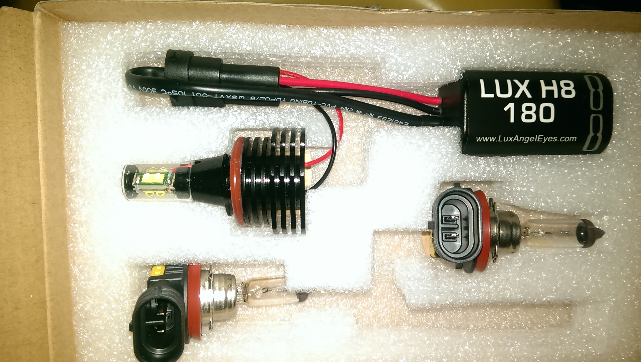

    Era da tanto che ci pensavo....compro o non le compro; alla fine ho ceduto.
    Le ho montate in serata quindi per ora parere super-positivo per la luce bianca che fanno; avevo paura che erano troppo luminose ma non è così; domani con il sole vediamo il loro decantato rendimento! Effettivamente svecchiano tantissimo il look della signorina ma per montarle ho avuto qualche problemino.. tant'è che non sono sicuro di averle girate bene nella boinetta del faro..domani provo a girarle di più.

    Soprattutto di giorno l’anello esterno rimarrà meno illuminato ma comunque ottima soluzione plug and play;)
