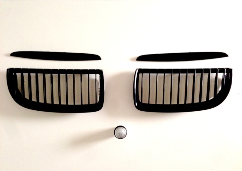

    Oggi giornata di shopping!! Sono andato in BMW ed ho fatto acquisti.. Sono finalmente arrivati!! :D /emoticons/biggrin@2x.png 2x" width="20" height="20" />
    I reni ed il pomello Performance!
    I reni li monterò tra qualche giorno, il pomello invece lo monto subito.
    In attesa delle foto post installazione tenetevi pronti perché oggi arriva una bomba super!!
    Le foto del pomello installato e della bomba arrivano tra poco, pochissimo!! Più che foto sarà una specie di reportage.. A tra poco! ;) /emoticons/wink@2x.png 2x" width="20" height="20" />

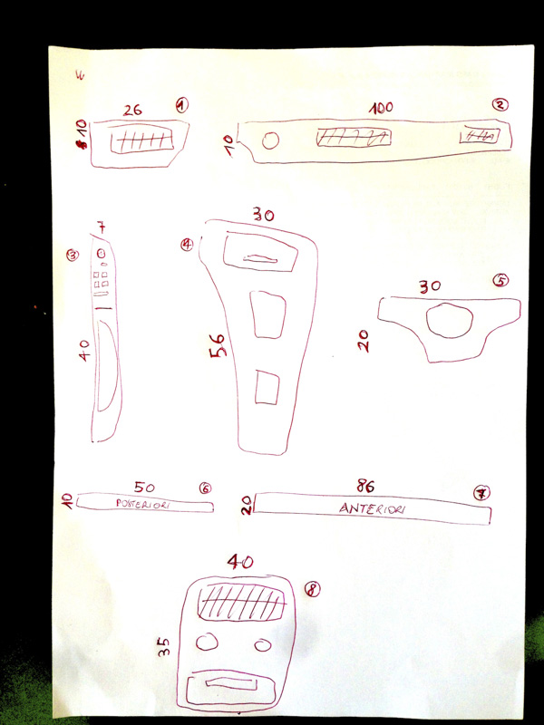

    Per prima cosa ho misurato le modanature interne. Ho preso le misure abbonanti, senza risparmiare per qualche centimetro extra. Poi le ho riportate su un foglio.
    Quelli che vedete sono in ordine (il numero corrispondente è inscritto nel cerchietto):
    1. Bocchettone dell’aria anteriore lato sinistro
    2. Fascia centrale con pulsante start/stop, bocchettone dell’aria centrale e bocchettone destro
    3. Maniglia portiera lato guida con alzacristalli
    4. Tunnel centrale con posacenere
    5. Mascherina volante
    6. Modanature portiere posteriori (x2)
    7. Modanature portiere anteriori (x2)
    8. Bocchettoni dell’aria posteriori, con 2 accendisigari e posacenere

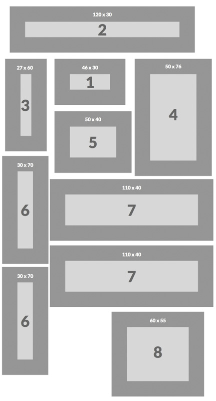

    Il pezzo numero 3 ed il numero 8 forse non avevano molto senso in alcantara, e soprattutto sapevo che sarebbe stato mooooolto difficile (ed avevo ragione!) ma erano molto rovinati e non volevo lasciarli così. Alla fine scoprirete che il pezzo numero 3 carteggiandolo all’acqua si è rinvigorito, mentre il pezzo numero 8 l’ho effettivamente ricoperto (che casino!) e con gran sorpresa è venuto benissimo!
    Per ordinare l’alcantara mi serviva quindi un’idea approssimativa della metratura necessaria. Ho quindi posizionato i vari pezzi all’interno di un canvas realizzato in scala su Photoshop per capire quanta me ne servisse, partendo dal presupposto che i vari rotoli fossero 1.40mt di larghezza. Risultato: 2.60mt di lunghezza! Cosa faccio? Prendo 3mt? Ma no, prendiamone 4 per sicurezza! :D /emoticons/biggrin@2x.png 2x" width="20" height="20" />
    Di seguito vi riporto il disegno. I rettangoli bianchi sono i pezzi con le misure abbondanti. In più, per ogni lato ho aggiunto 10cm di margine (il bordo grigio). La sicurezza non è mai troppa, meglio non rischiare!

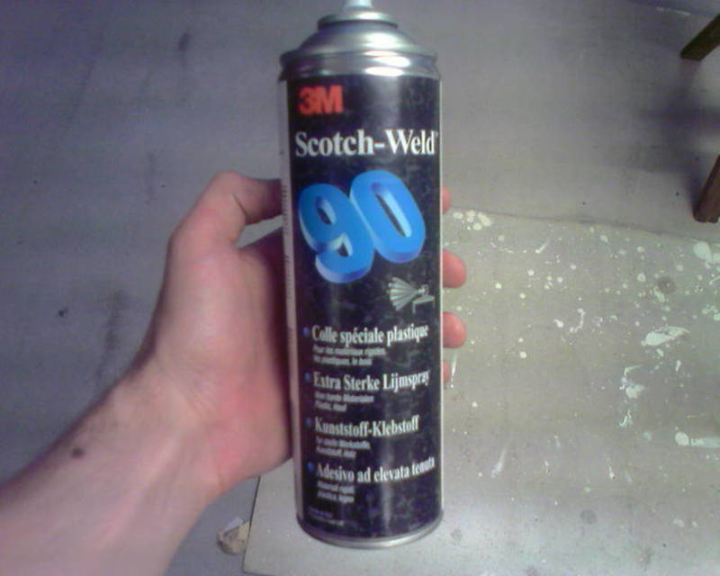

    • Colla Bostik 5242/C - € 8,00 (poi rimpiazzata con Colla Spray 3M 90 - € 12,90)

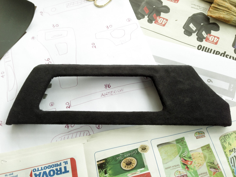

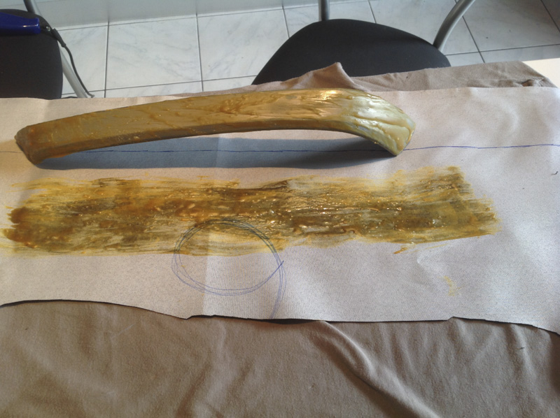

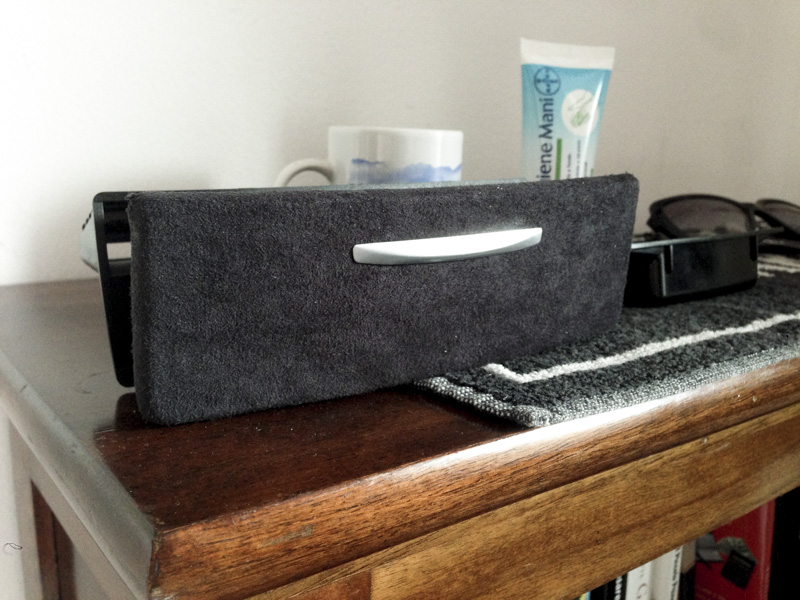

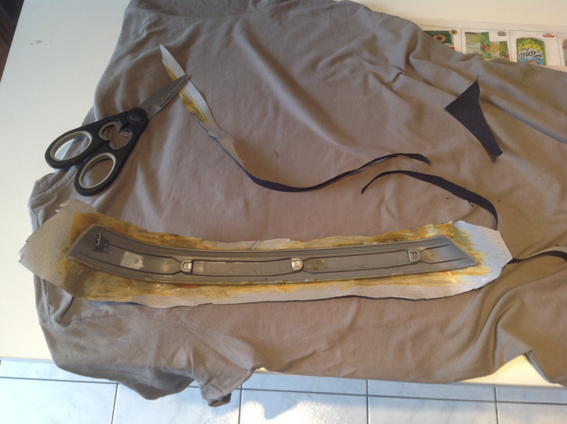

    L'iter da seguire è sempre lo stesso. Si deve grattare con carta abrasiva abbastanza grossa (io ho usato la 120) la superficie in plastica, poi si deve lavare ed asciugare. Attendere che sia completamente asciutta prima di procedere al passo successivo. Cospargere quindi di colla sia la parte in plastica che il tessuto ed attendere circa un minuto. Avvicinare le due superfici ed accertarsi che siano posizionate bene. Premere perché si incollino ed aiutarsi con un phon per asciugare e rendere la colla malleabile per le curve ed i bordi. Fate con calma e pazienza, sono sempre questi 4-5 step, ma sono delicati e ripetitivi ed a lungo possono snervare. In tal caso fermatevi un attimo, fate una pausa, bevete un tè, mangiate un plum cake, quello che volete! Ma staccate.. Poi quando siete sereni ricominciate! Occhio però, che la colla quando si raffredda non la si smuove più..
    Si prendono le misure e si effettuano i ritagli

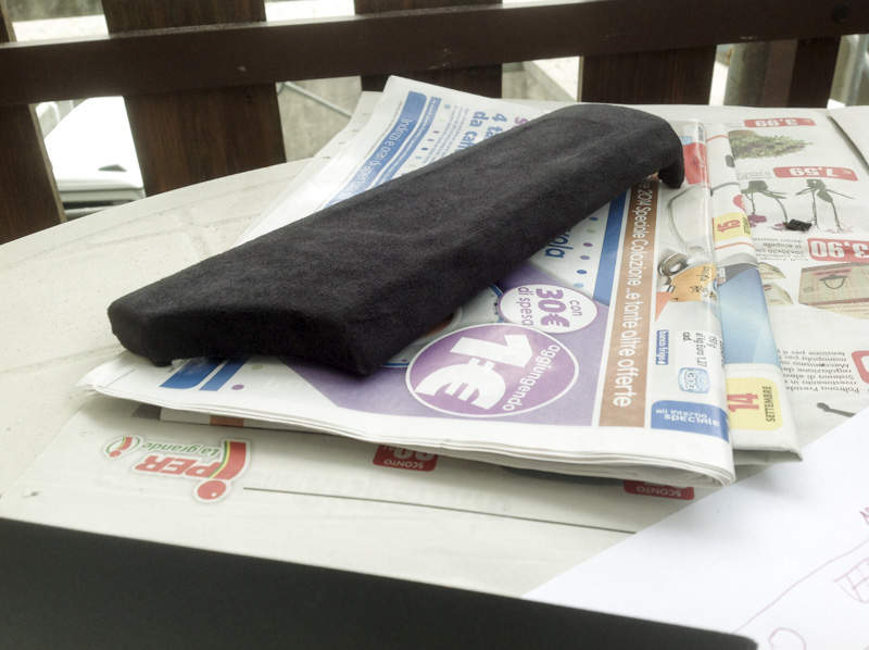

    Sono partito col pezzo più piccolo, il pezzo 1.. Essendo il mio primo lavoro di questo tipo se avessi fatto danno avrei limitato la spesa per ricomprare il pezzo realizzato male! Con un groppo alla gola inizio..
    Lo lascio asciugare dalla mattina alla sera (sul barattolo di colla dice 24 ore..) e poi eccolo finito!! Si monta!!

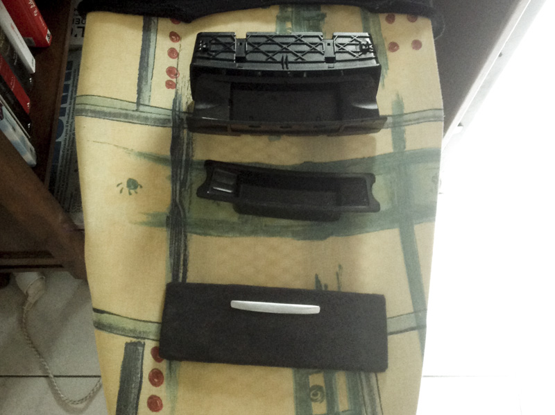

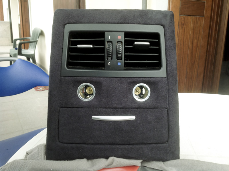

    Procedo quindi con i bocchettoni dell’aria posteriori e le modanature delle portiere posteriori
    Il pezzo con i bocchettoni dell’aria è un casino, vi consiglio di lasciare perdere perché non ne vale la pena.. La colla ha trapassato il tessuto ed è venuta fuori per davanti (forse ne avevo messa un po’ troppa in effetti).. Rifai da capo.. Al secondo tentativo è andata bene, ma non crediate sia facile riuscire a fare tutte quelle curve! Passo quindi alle modanature delle portiere anteriori.
    Nel frattempo le modanature delle portiere sia anteriori che posteriori mostrano delle grinze, non sono soddisfatto.. La colla fa grumi e si raggrinza, non mi sembra proprio adatta.. Avevo paura di aver sprecato tempo e soldi! Così torno su internet e cerco una soluzione migliore.. All’unisono la risposta è: colla spray della 3M! Fantastica, la compro subito! Trovata su eBay ad un ottimo prezzo!
    PS la foto della colla non è mia, l’ho trovata su google.

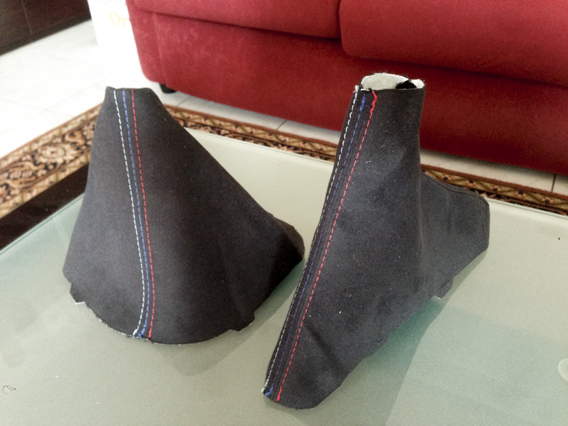

    Beh ormai che sono su eBay ordino anche le cuffie del cambio e del freno a mano in alcantara con cuciture ///M! Per ora monto queste, poi magari metterò proprio quelle ///M Performance con le cuciture bianche! È che le cuciture azzurro/blu/rosso sono così belle..
    Comunque passano un paio di giorni ed arrivano prima la colla, poi le cuffie! Perfetto!!

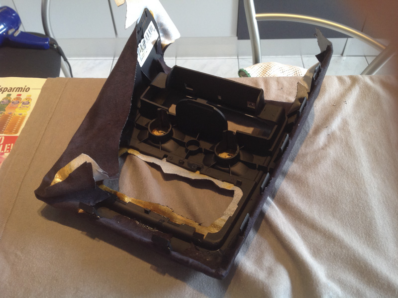

    Si smonta quindi la modanatura anteriore della plancia centrale. Faccio il lavoro al 90% ma non capisco per quale motivo il cavetto del gruppo dove c’è il pulsante delle 4 frecce (quello col triangolo) è corto perché è fissato con un perno. Decido quindi di rimuovere il gruppo aria condizionata ed autoradio per rimuovere questo perno ed allentare il cavetto per poter staccare la modanatura.
    Lavoro extra, ma come ho già detto mantenete sempre la calma. Considerate sempre la possibilità che ci siano degli intoppi e se capitano fermatevi un attimo, fatevi un giro, respirate profondamente. Non è uno scherzo, dovete sempre essere concentrati, se rompete qualcosa o fate danno vi tenete il pezzo rotto oppure spendete soldi per ricomprarlo. Quindi sempre massima attenzione, concentrazione e mano ferma!
    Rimuovo quindi la modanatura e procedo all’incollaggio. Questa volta non possiamo incollare a caso perché bisogna far sì che il disegno combaci sia verticalmente che orizzontalmente con li bocchettone dell’aria, proprio come sulla F30. La colla è a presa rapida, quindi se sgarrate il posizionamento sarà molto difficile riposizionare in un secondo momento. Quindi meglio appoggiare la modanatura sul tessuto e tracciare un paio di linee..

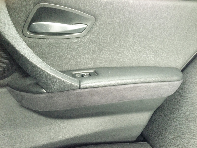

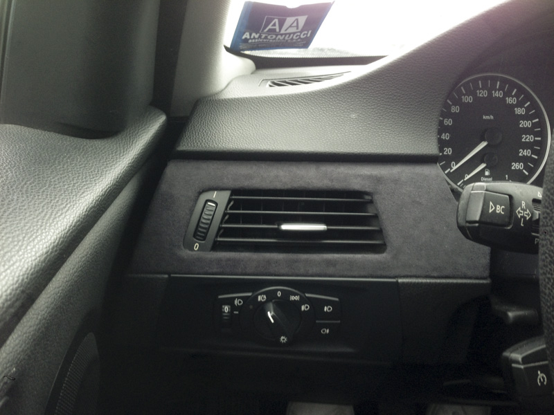

    Et voilà! Dopo non poco tribolare per i vari ritagli e tutte le misurazioni affinché la scritta fosse dritta, eccola in tutto il suo splendore!!
    Si procede quindi con la mascherina del volante. Anche in questo caso è meglio prendere bene le misure affinché la ///M sia posizionata bene al centro. NB: mancano i buchi per i comandi al volante, ma questo lavoro non l’ho completato perché non ho fretta, aspetto di prendere il volante in alcantara!
    Ultimo pezzo, la modanatura del tunnel centrale. Anche qui, con calma, molta calma, smontate tutto pezzo per pezzo. Il posacenere vi farà impazzire, lo so. Ci ho messo una mezzoretta per rimuovere il coperchio, non è facile. Armatevi di pazienza e come al solito, fermatevi ogni tanto per una pausa, prendete una boccata d’aria, fate un respiro profondo. Fidatevi, il risultato finale vi appagherà tantissimo!
    È quindi giunto il momento di rimontare il tutto! Si rimettono tutti i pezzi al proprio posto, si eliminano le cuffie in pelle e si installano quelle in alcantara!
    Benissimo signori..
    ABBIAMO FINITO!! Ladies and gentlemen ecco le foto finali.. JB è felicissimo (nonostante il pomello del cambio originale)!!!

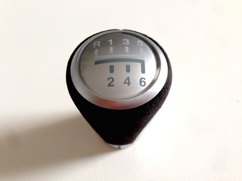

    In attesa del volante in alcantara e del freno a mano ///M Performance, è arrivato il pomello del cambio! Se con il pomello originale gli interni in alcantara erano bellissimi adesso sono fenomenali!!
