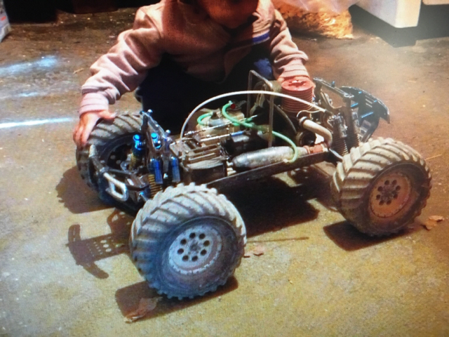

    Cominciamo dal mio Thunder Tiger MTA4 a scoppio ( poveretto è una vita che non lo faccio girare ), un bel bestione che mi ha dato tante soddisfazioni, lo avevo uppato quasi tutto in ergal ( sbagliando perché con l'uso che ne facevo si è piegato tutto!) spendendo una fucilata...

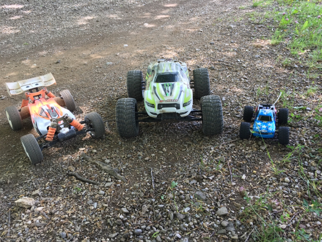

    Nell'immagine successiva una tripletta composta da tre modelli elettrici, partendo da sinistra il mio ultimo acquisto 1/8 Serpent Cobra Be , un ottimo buggy, in centro il mio mostro elettrico 1/8 Thunder Tiger e-Mta, un bisonte da oltre 6 kg in ordine di marcia in grado di raggiungere i 100 km/h , a destra la piccola Team Associated 1/18 Rc18MT, resa brushless e anch'essa capace di accelerazioni stratosferiche e velocità impressionanti :

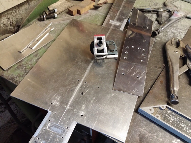

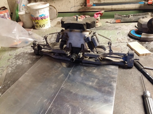

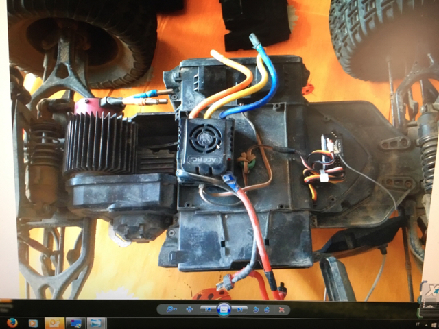

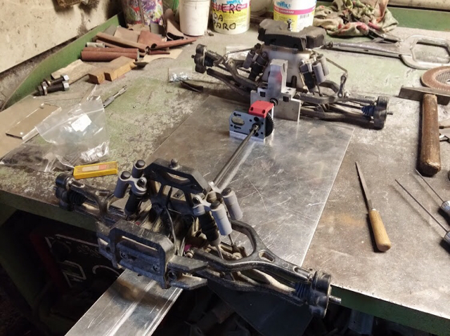

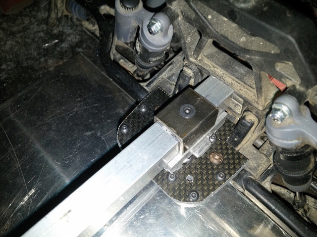

    La e-MTA praticamente la ho ricostruita totalmente, mantenendo in pratica solo i castelli e i differenziali. Ho rifatto tutto il telaio per inserire un differenziale centrale e renderla più docile per l'uso che serviva a me ( piste improvvisate con il mio socio, con relative regattate all'ultimo sangue ). Per farvi capire il perché volevo renderla più docile guardate qua ( il mio canale del tubo che contiene anche altri video dei miei modelli) spero il link funzioni (sono da Tapatalk e non posso vedere l'anteprima del mio post , mi perdonerete ) https://youtu.be/uvWLpyEhjno

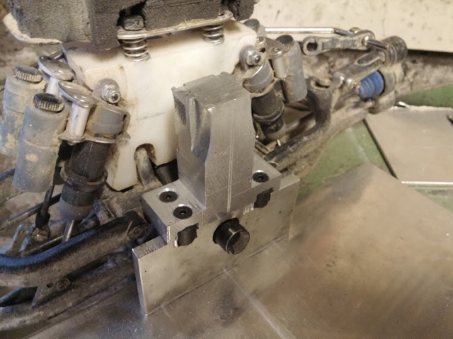

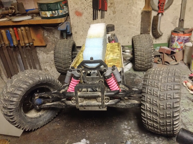

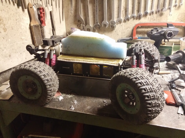

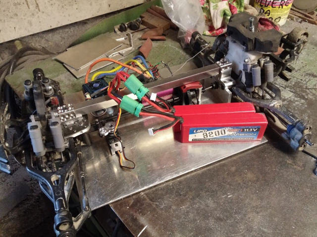

    Qui qualche immagine del lavorone che mi ha occupato per mesi ( non ho chissà quale attrezzatura e mi sono dovuto arrangiare )
    Gli albori del telaio :
    [​IMG][​IMG]

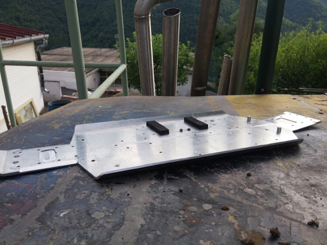

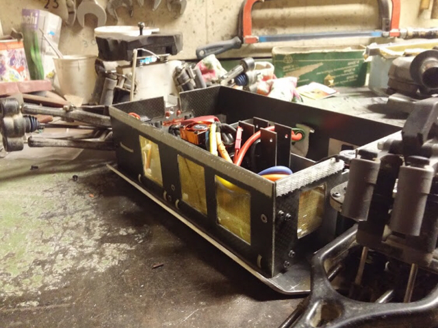

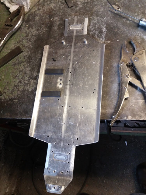

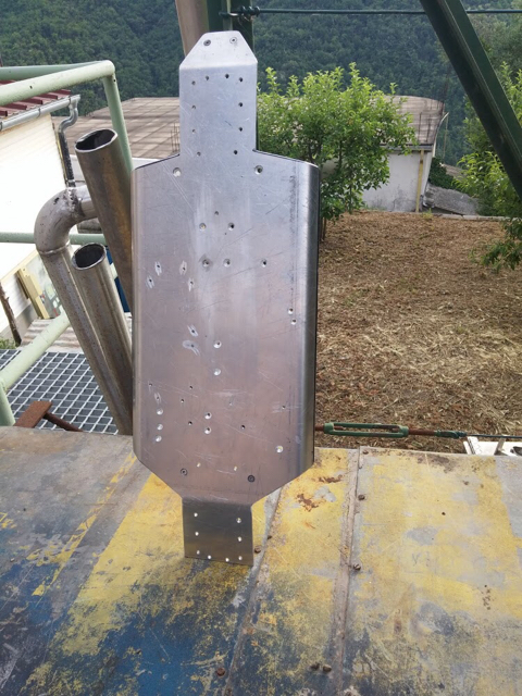

    Il telaio finalmente completo:
    Un po' di farcitura...
    Con questo lavoraccio ho reso come dicevo il modello molto meno nervoso ( vado comunque a 6s ), ho abbassato notevolmente il baricentro, ho migliorato nettamente lo sterzo originale penoso, ho creato qualcosa di unico e totalmente originale! Ah, prima era così, lo so , più bella da vedere...

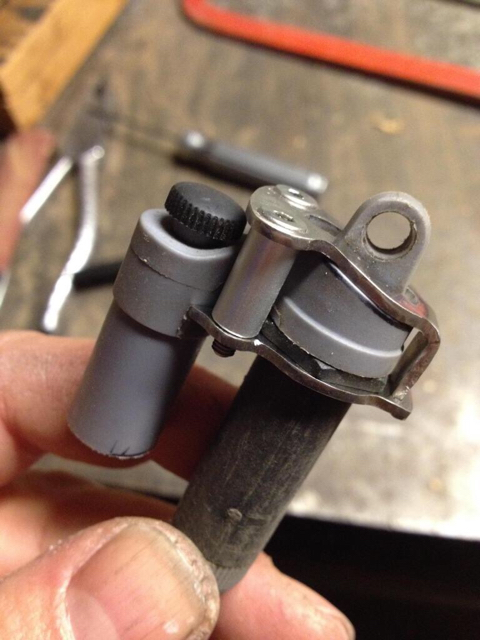

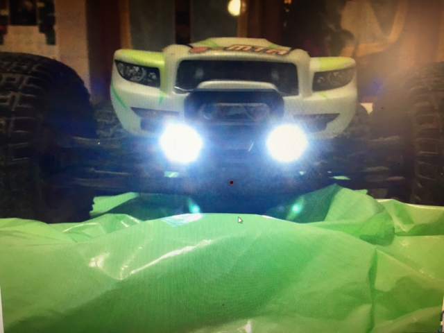

    Ho inoltre installato dei led comandabili da telecomando :

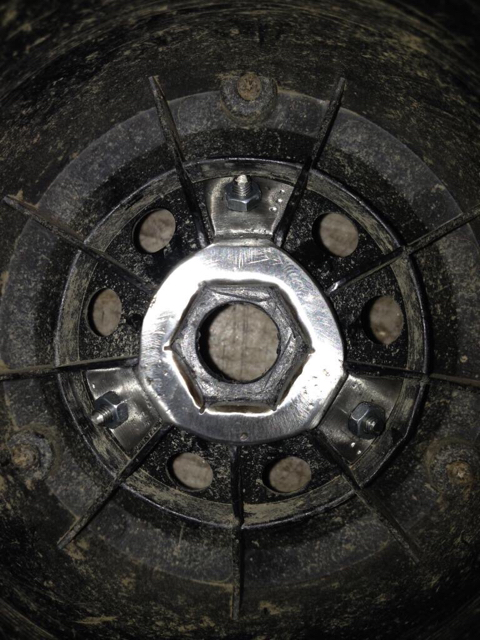

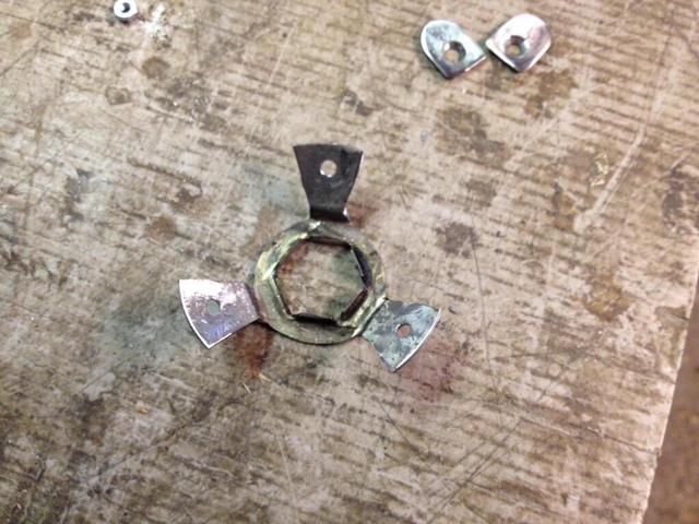

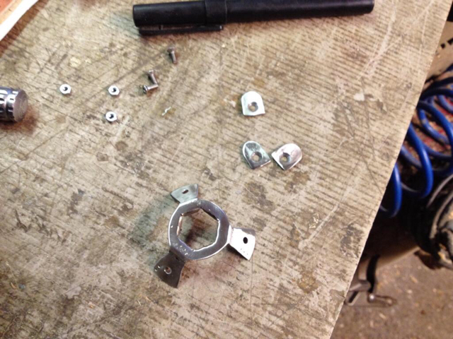

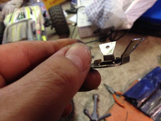

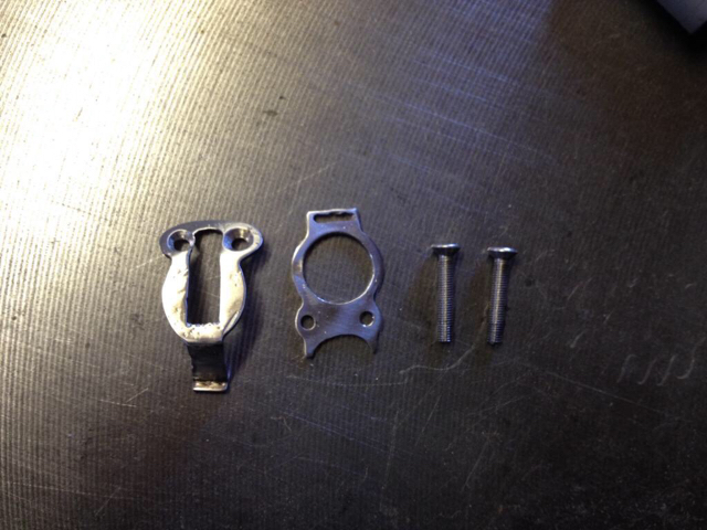

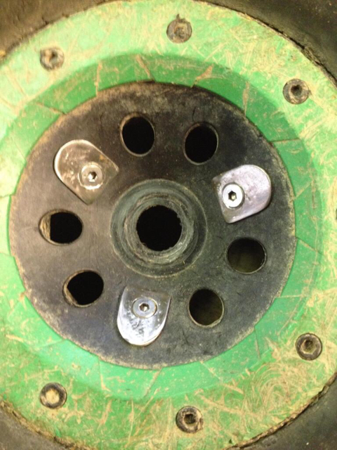

    E fatto importanti e resistenti modifiche ai cerchi onde evitare lo sgranamento degli esagoni, vista la potenza e il peso :

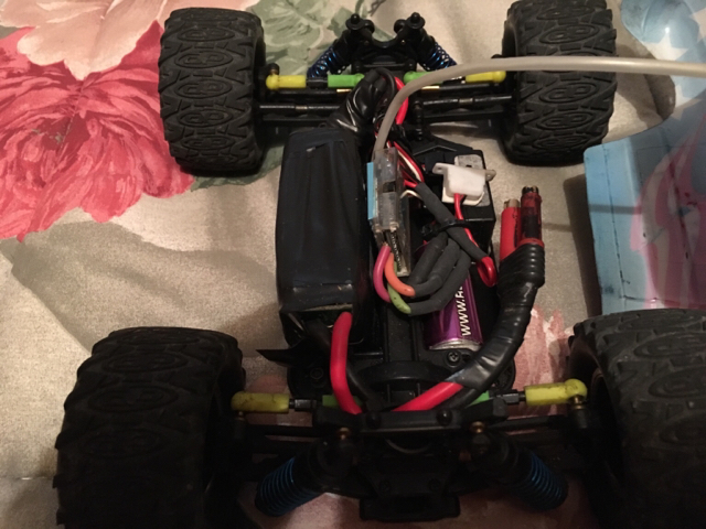

    Ora un immagine dell'interno della piccola 1/18

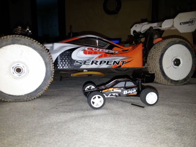

    E una di un altro modello che è talmente piccolo che me lo ero scordato , 1/32 hpi baja q32, insieme alla sorellona Serpent

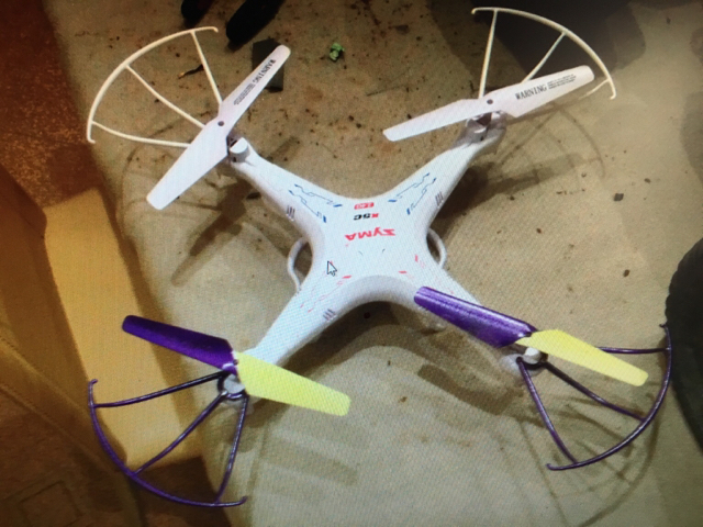

    Passiamo ora ai volatili... Ho avuto un Multiplex Fun Jet per cominciare...un modello economico ma da piloti esperti, un caccia in sostanza...un razzo con elica posteriore e due soli flaps...ora la sua elettronica giace sulla 1/18 perché ho abbandonato ( più che altro perché mi mancava il posto dove volare in sicurezza...), poi un elicottero che ho venduto perché mi annoiava. E un drone, anzi due, che ho acquistato per gioco ( e in effetti sono poco più che due giocattoli ). Il syma x5c
    Il modello che vedete è stato per 5 mesi su un pino , se il link del mio canale che ho postato prima funziona potrete trovare anche il video di quando è successo il fattaccio !

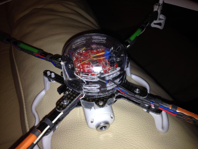

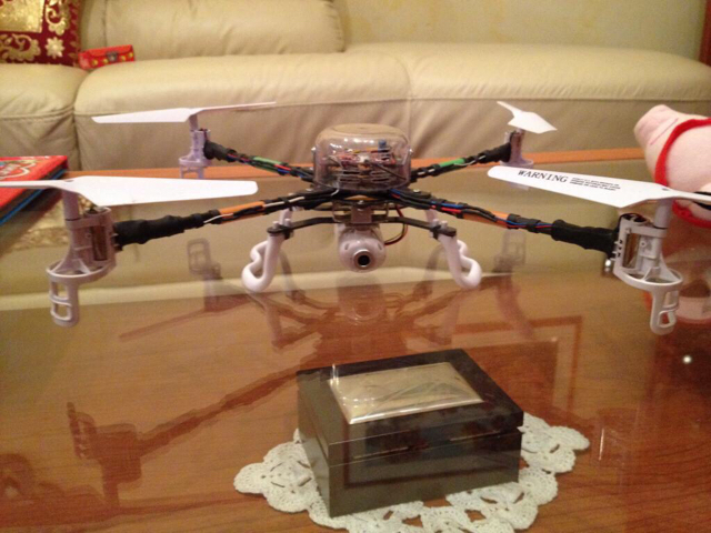

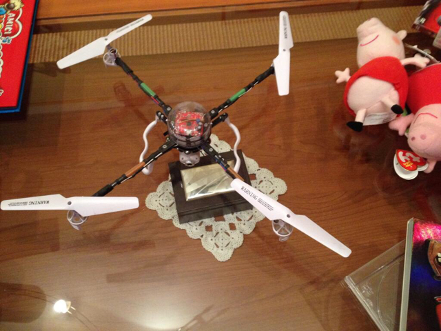

    Nel frattempo che aspettavo scendesse dal pino, ne ho comprato un altro, estratto l'elettronica , e rifatto completamente il telaio ( si lo so ce l'ho con sti telai lol ) in carbonio, aumentando leggermente l'interasse delle eliche e migliorando anche questo modello.
    Sul tavolo della sala tra le imprecazioni di mia moglie e il sound di trapanino dremel in piena notte :

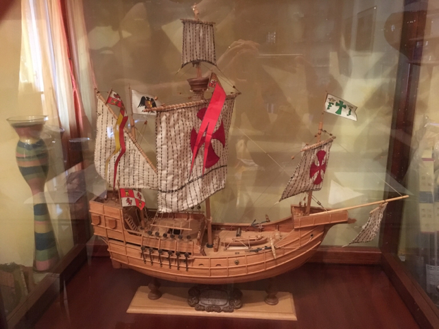

    La Santa Maria di Colombo della Amati , in scatola di montaggio ma con tutti e dico tutti i pezzi molto grossolani e quindi in sostanza praticamente da creare, mesi e mesi di lavoro anni fa, non so se oggi me la sentirei...

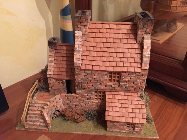

    E una casetta in mattoncini...

    ottimi gli accorgimenti per l'esagono e anche per non far scoppiare l'ammortizzatore nei salti

    Bella la casetta in mattoncini, è di quelle in kit o l'hai creata tu partendo dai materiali sfusi?

    Grazie anche a te, mi fanno molto piacere i vostri complimenti! È vero, tempo , pazienza ,passione e capacità sono fondamentali, non c'è dubbio! La casetta è di quelle in kit, molto semplice, con base in cartone e non troppo impegno per farla, fanne una, che male ci sarebbe poi a parlare con gli abitanti della città che costruiresti?
