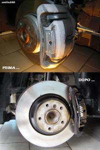

    ...E' stato un week end di duro lavoro per me e la mia E92......ma il risultato è davvero notevole..... giudicate voi.....Presto posterò un tutorial dettagliato su come fare il lavoro, dal sollevamento dell'auto alla mascheratura, alla verniciatura a spruzzo, alla creazione di uno stencil, in modo tale da condividere con tutti il mio lavoro. Volevo anticipatamente ringraziare tutti coloro che direttamente o indirettamente mi hanno dato preziosi consigli, in particolare ''fabry75'' e ''deejaysound''....grazie a tutti....:lol:

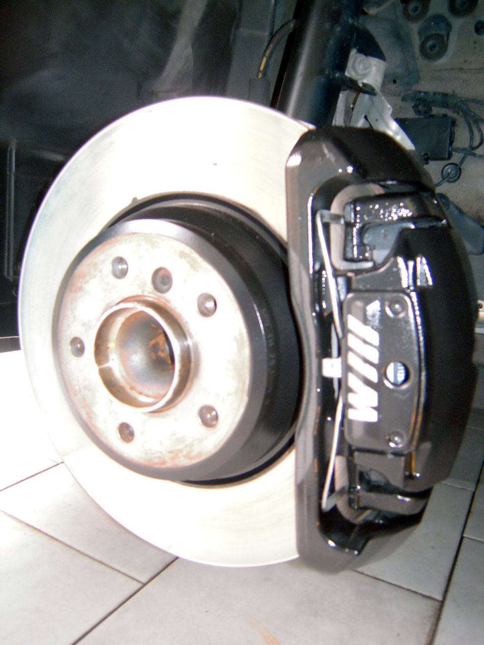

    Ciao a tutti, per me è OK creare un unico post dove si parla della verniciatura delle pinze dei freni. Io le mie le ho appena fatte a spruzzo, nere con il logo M a stencil.....Tre mani di nero + due di trasparente per alte temperature.....Sono venute davvero bene. A disposizione, anche in PM con foto di dettaglio e consigli.....:mrgreen:

    ....ecco quelle posteriori......:biggrin:

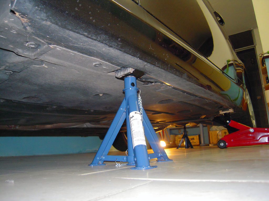

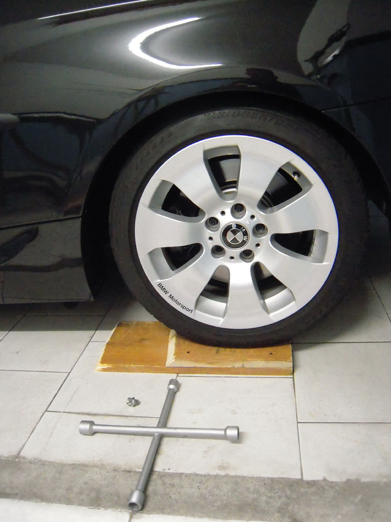

    Ciao, il topic su come sollevare l'auto è perfetto.
    Aggiungerei un consiglio per chi come me ha la macchina troppo bassa.
    Io mi sono autocostruito una pedana di circa 8 cm.....tanto sufficiente per inclinare l'auto dietro e infilare il cric sulla parte posteriore......(controllate sempre cosa dice il libretto uso e manutenzione):mrgreen:.
    Infine ho posizionato un cavalletto (da 2000 Kg di portata) sull'anteriore e uno sotto il ponte posteriore. Garantito che l'auto non si muove. Ho lasciato poi, per sicurezza anche il cric sotto all'auto, lasciandolo leggermente in tensione (dico leggermente) per non caricarlo troppo. Alla fine ho poi levato le gomme.....=D>.......Ricordate. La sicurezza prima di tutto....
