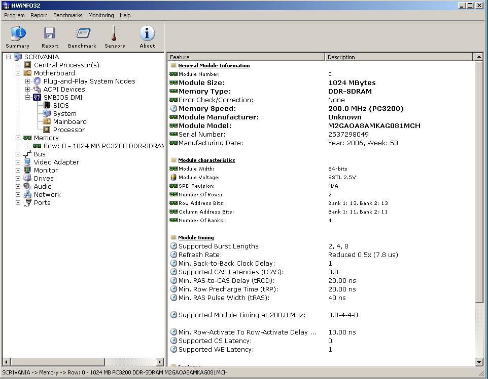

    ...in attesa di avere dei soldini per comprare un mac....ho visto che costa moolto meno prendere altra RAM.......
    però siccome sono un niubbo totale....cerco vostri consigli per evitare di comprare cose inutili...
    ecco una videata di quella che è la mia RAM attuale..

    Il problema che capita a volte aggiungendo RAM è che ci siano problemi di compatibilità con il banco RAM già presente.
    Dalla schermata che hai postato si vede che monti 1GB della DDR a 200Mhz ma non compare la marca. Apri il case e guarda di che marca è; possibilmente ricomprala della stessa marca o magari quando la compri chiedi che non dia problemi con quella che già monti.

    a quel punto, se invece, manuale della scheda madre alla mano, comprassi due banchi da 1gb ex novo?
    così almeno non ci dovrebbero essere problemi di compatibilità....

    memoria: 2 slot DDR DIMM:DDR1 e DDR2
    supporta PC3200(DDR400)/PC2700(DDR333)/PC2100(DDR266), max. 2GB
    supporto tecnologia Dual Channel Memory

    ed allora prendi un modulo da 2GB e sei apposto. Poi, dopo che la hai montata puoi anche provare ad aggiungere il vecchio modulo e vedere se da problemi o se le prestazioni rallentano :wink:

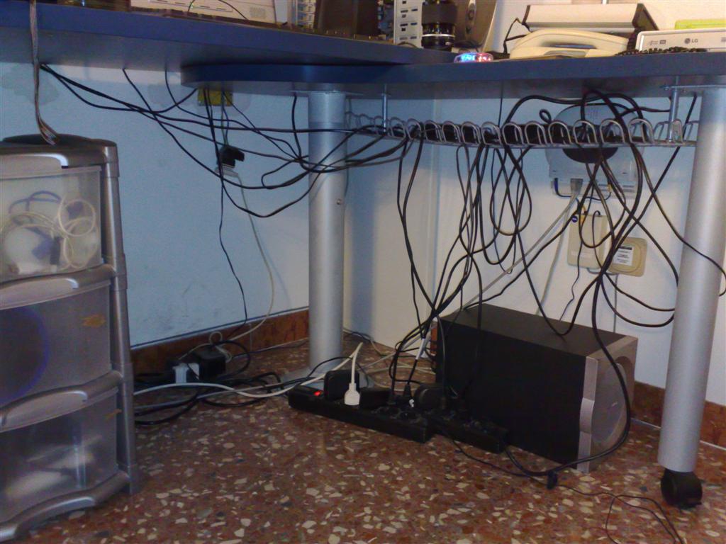

    il mac non è proprio dietro l'angolo...
    anche se mia madre, quando ha visto la totale assenza di fili ed impicci che circondando un imac.........ha fatto una faccia positiva.....commentando "beh..magari non ora...":mrgreen::mrgreen:
    ecco cosa campeggia sotto la mia scrivania

    Non aspettardi grossi miglioramenti aggiungendo quel giga. :wink:
