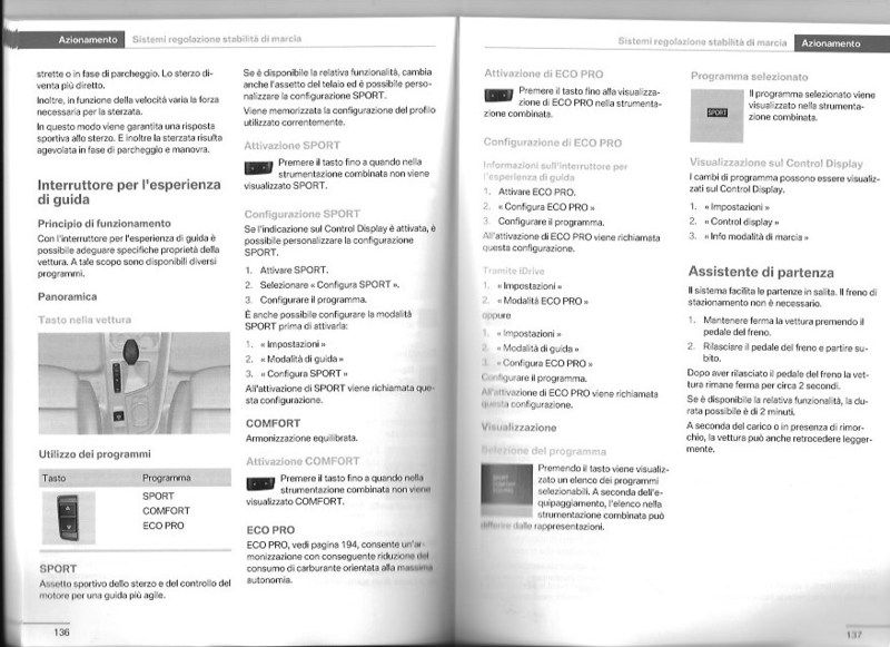

    X il Vdc non c'è nessun pulsante. Che io sappia x verificare "alla guida" se c'è devi selezionare su "Sport" dal selettore x la modalità di guida che si trova vicino alla leva del cambio, mettendo su sport c'è la voce motore e sospensioni. Senza Vdc cambia solo motore.

    La configurazione la fai solo con Idrive con pochi e semplici passaggi se guardi il mio post #63 vedi cosa ti appare e spunti la voce che ti interessa.
    Con il VDC ti compare in più la voce assetto.
    Il pulsante che è quello comune a tutte le F48 ti serve dopo che hai salvato la voce che ritieni di tuo gradimento se no agisci sul default impostato dalla casa...Io spesso vario solo l'assetto per compensare la estrema morbidezza della F48 e ridurre il dondolio in curva e la sua naturale tendenza ad allargare, la guida in sport ne guadagna parecchio e l'assorbimento è accettabile ( io non ho le RF).

    In attesa di ritirare la mia prima BMW ho cercato chiarimenti sul VDC e mi sembra tutto un po' confuso. Dopo aver letto diverse interpretazioni propongo la mia: considerando che si può modificare solo in Sport:
    A - motore + assetto
    B - solo motore
    C - solo assetto
    Per chi ha il VDC, se tralasciamo l'impostazione Eco, abbiamo quattro possibilità:
    Comfort = come Comfort senza VDC
    Sport+B =come Sport senza VDC
    **Sport+C =come Comfort senza VDC ma con assetto più rigido
    **Sport+A =come Sport senza VDC ma con assetto più rigido
    Ovviamente gli assetti preceduti da asterisco sono possibili solo con il VDC.
    Che ne pensate?

    Allora, più semplicemente, con VDC tre possibilità in Sport:
    Solo motore = come senza VDC
    Solo assetto = Comfort + rigido
    Assetto e motore = Sport + rigido
