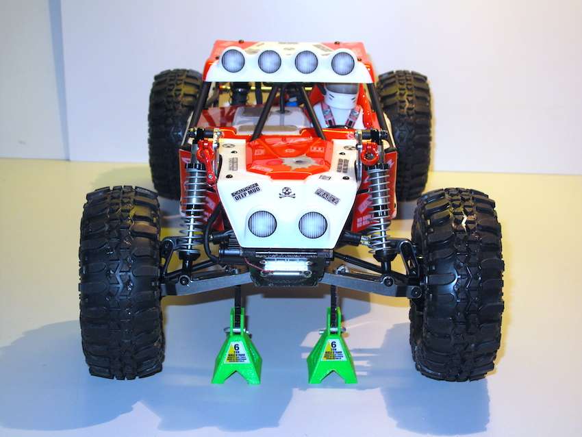

    Ho finalmente ultimato e personalizzato il Martello: è venuto stupendo! :sbav:

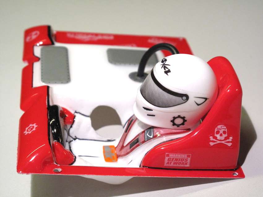

    Gli interni nel dettaglio: messo tubo per simulare sistema di respirazione :D /emoticons/biggrin@2x.png 2x" width="20" height="20">

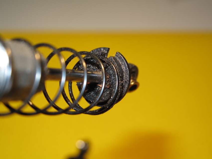

    Ieri sera iniziata manutenzione.
    Siccome due ammo hanno trasudato olio, ho provveduto a smontarli tutti e a rabboccarli con idoneo olio.
    Poi ho montato gli accessori arrivati ieri, freschi freschi! :D /emoticons/biggrin@2x.png 2x" width="20" height="20">

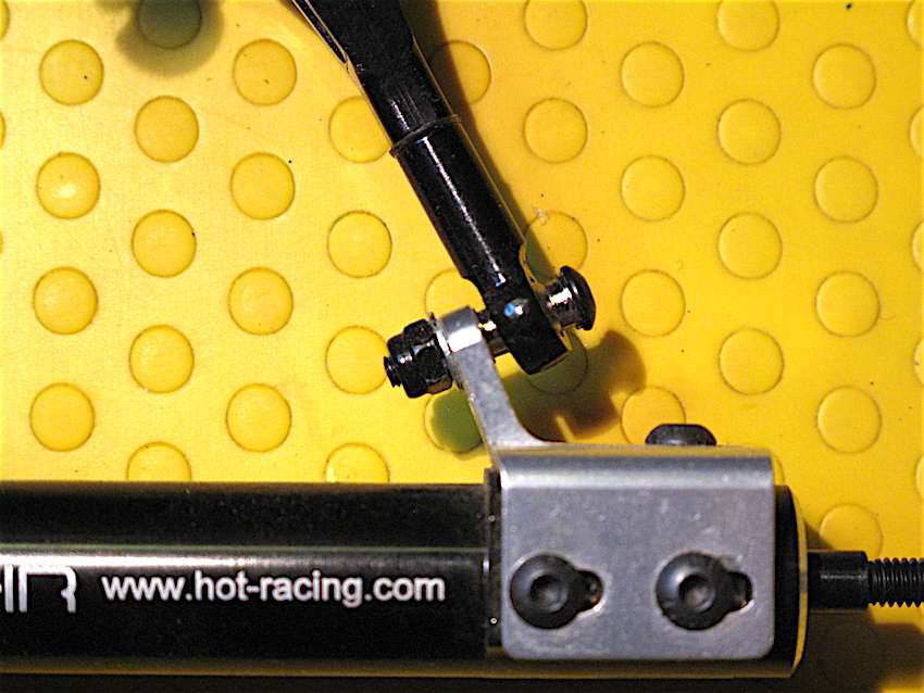

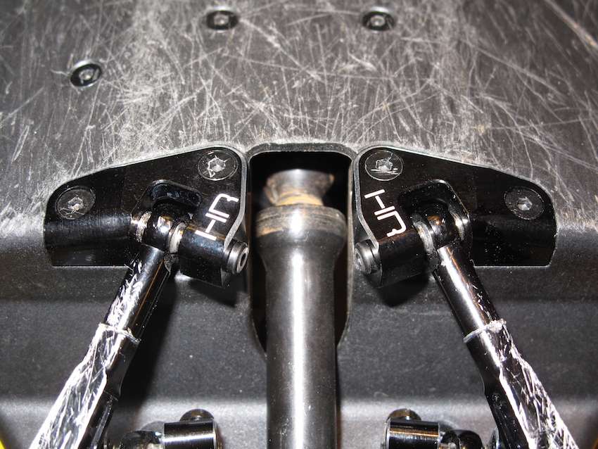

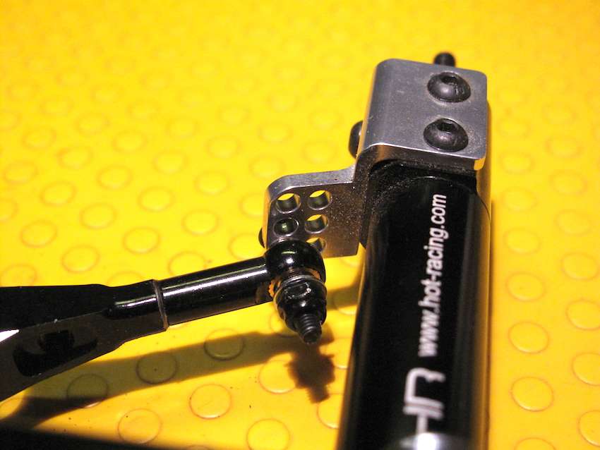

    Supporti link inferiori:
    Sostituita cerniera pin anteriori
    Prima:
    Dopo:
    Sostituito supporto link superiori posteriore. L'ho messo girato al contrario in modo tale da far lavorare meglio il cardano in quanto così facendo i link inclinano in modo più idoneo il ponte posteriore facendo sì che gli angoli dei giunti cardanici siano perfettamente simmetrici.
    E per lo stesso motivo ho spostato nella posizione più bassa e più avanzata i link inferiori.
    Ed infine sostituito gancio con nuovo giallo :D /emoticons/biggrin@2x.png 2x" width="20" height="20">

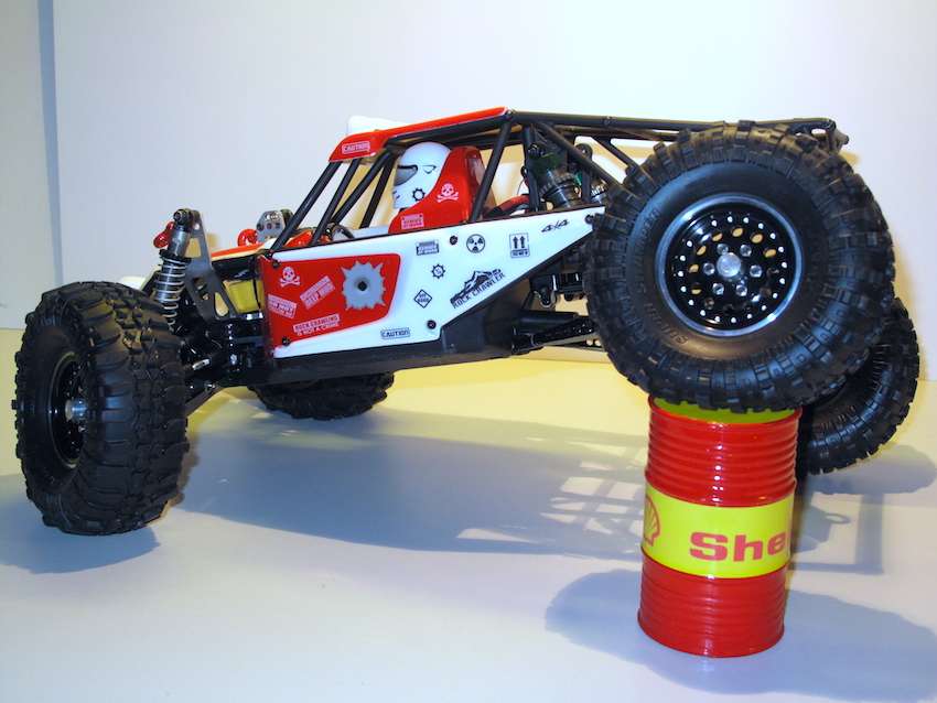

    Oggi ho rifatto il percorso al Trial Attack e devo dire che il Martello va sempre meglio dandomi innumerevoli soddisfazioni. Anche altri amici piloti presenti in pista oggi hanno affermato che va davvero bene ed ogni volta va sempre meglio.
    Peccato che abbia combinato un piccolo danno: durante una arrampicata, essendo un po' troppo lontano per via delle riprese video, mi è caduto da un costone da più o meno un metro di altezza. Essendo caduto dietro non ho avuto modo di vedere come cadeva, però dopo una analisi del mezzo ho scoperto questo danno.
    Evidentemente è caduto direttamente sul ponte posteriore. La cosa che mi stupisce è quanto sia debole quel pezzetto che si è stortato. Penso comunque non si un problema riportarlo alla forma originale. Ho già in testa qualcosa per riforzare la parte :cool:

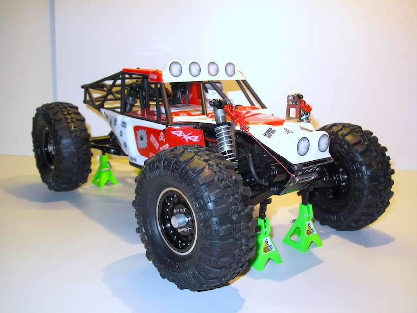

    Così la visuale nel complesso
