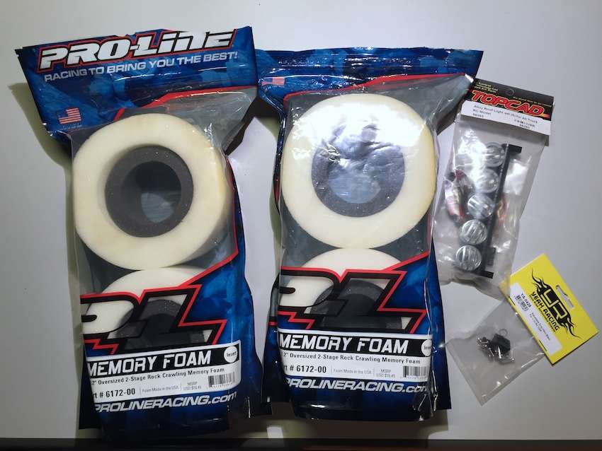

    Nei prossimi giorni provvederò a sfoltire anche queste per vedere l'effetto che fa e nel contempo monterò queste nuove spugne "dual stage" appena ritirate.

    Tanto per dire, ieri sera ho montato le spugne dual stage ma il risultato è stato pessimo. Le gomme sono diventate durissime e seppur ci sia il foro di sfogo dell'aria nel cerchio, rimbalzano di brutto. Ergo, scartate.
    Per ora il setup migliore è: Super Swamper sfoltite con spugne da 1.9 e cerchio non troppo pesante. Ogni ruota in questa configurazione pesa 184 gr. (ho scoperto che le spugne delle Flat Iron sono quella da 1.9 e quelle delle S.S sono da 2.2).

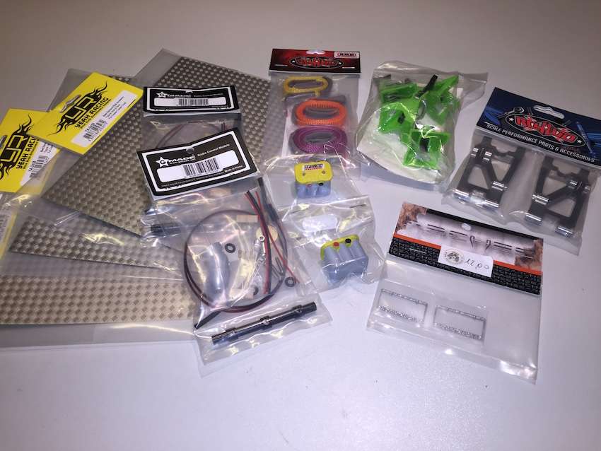

    Aperti due pacchi di tre..... :cool:
    - n° 1 coppia bracci anteriori in alluminio per il Martello by RC4WD;
    - n° 1 set Strop in varie lunghzze by RC4WD marchiate ARB;
    - n° 2 barre luci in alluminio da 3 fari cad. per farne una unica da 6 fari (per progetto futuro su 'Ascender);
    - n° 3 confezioni di alluminio mandorlato by Yeah Racing (per progetto futuro su 'Ascender -> ne ho ordinate e pagate due confezioni ma me ne hanno mandate tre :D /emoticons/biggrin@2x.png 2x" width="20" height="20"> );
    - n° 2 batterie con logo Optima in resina stampati in 3D (una per il Martello e una per l'Ascender);
    - n° 1 set cavalletti economici in resina stampati in 3D;
    - n° 1 set porta targa misura americana con scritte aliena by Arches.
    Il contenuto del terzo pacco è in fase di montaggio :multi:
