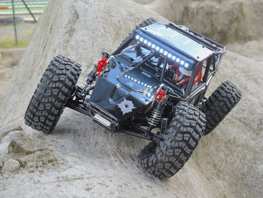

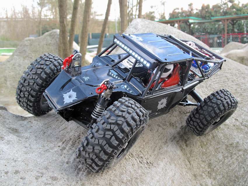

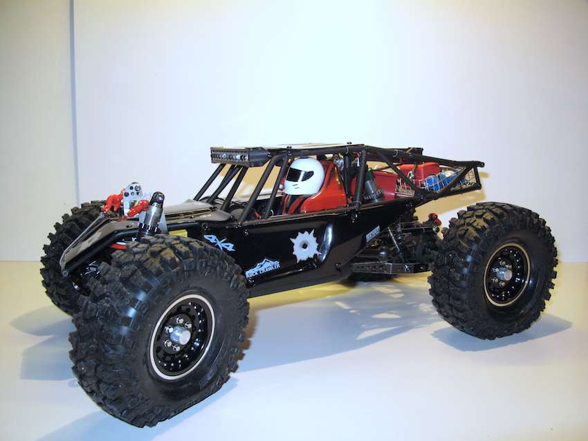

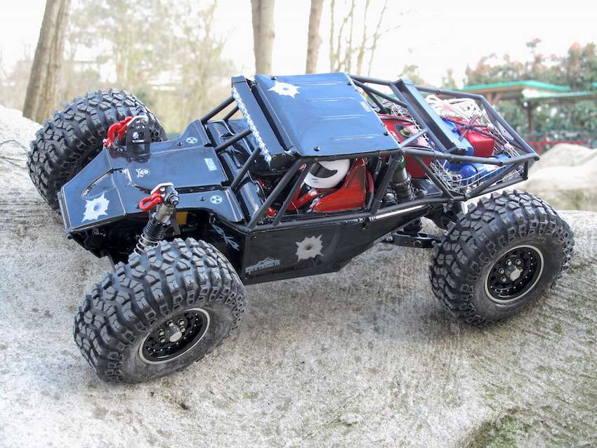

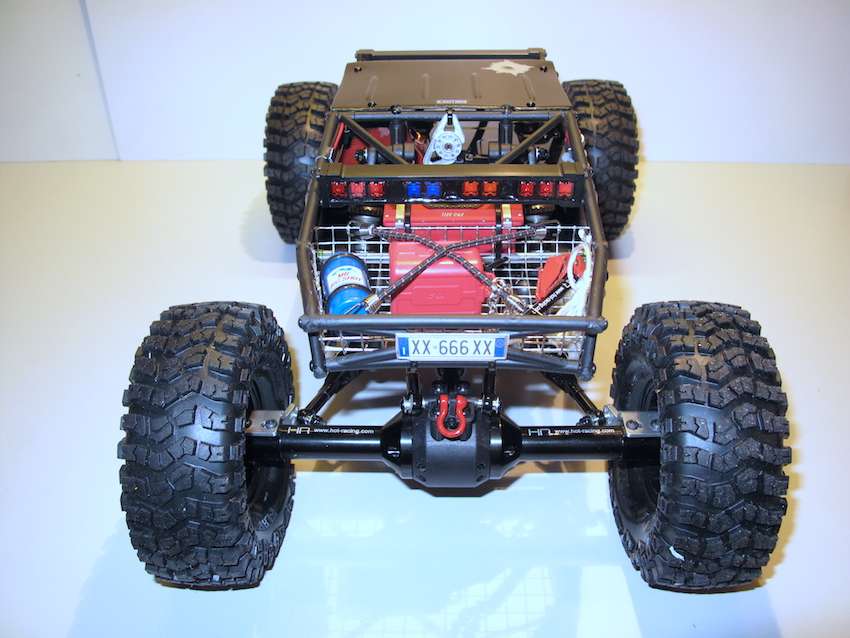

    Ho poi posizionato tutti gli accessori acquistati nei giorni scorsi: stupendo! :multi:

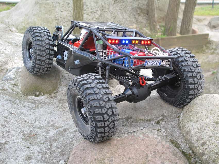

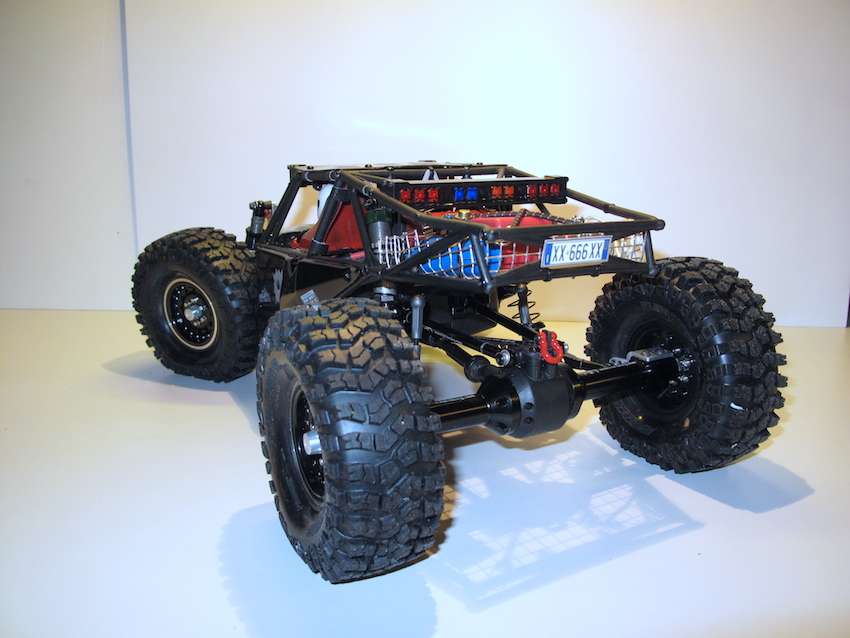

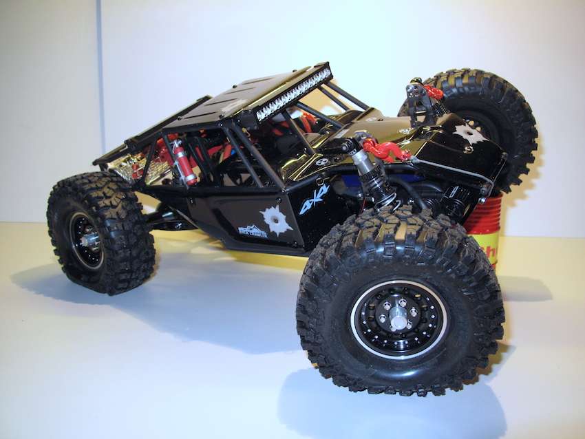

    Ed ecco le luci in funzione :cool:

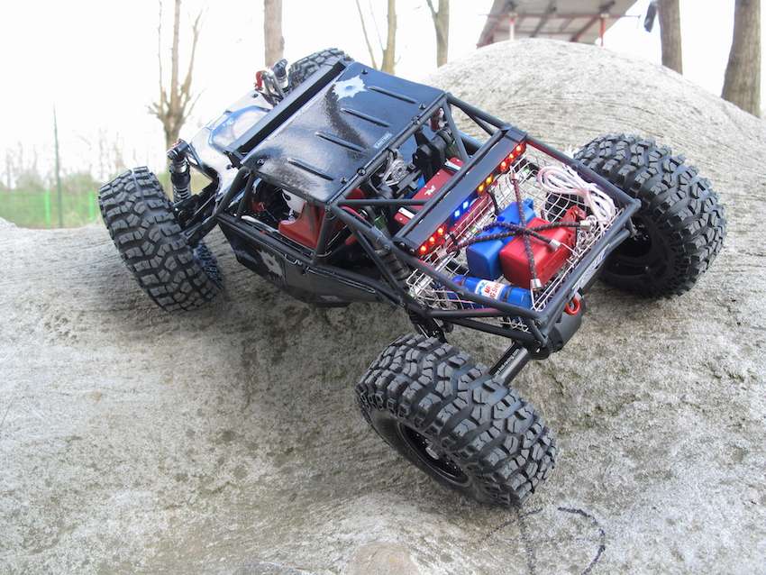

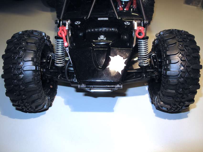

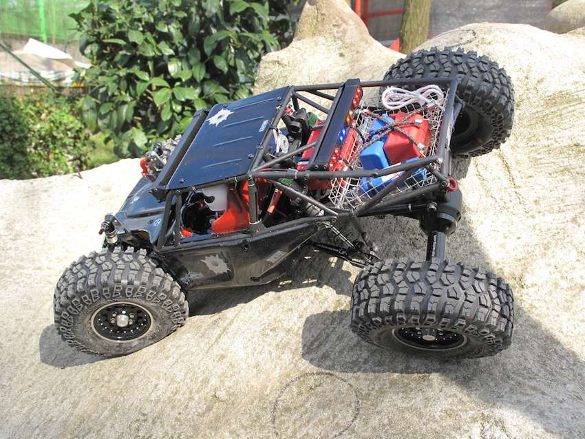

    bel lavoro.
    Buona idea anche la rete metallica per appoggiare gli oggetti.
    Due considerazioni/domande.
    - La carrucola per il verricello è fissata al roll-bar in modo fisso? (quella dovrebbe poter funzionare. Serve a raddoppiare la forza del verricello)
    - uno dei due grilli anteriori lo sposterei in basso (quando devi superare alcuni ostacoli, se il cavo è attaccato in alto sull'auto, tende a schiacciare giù il muso,rendendo più difficoltoso il superamento dell'ostacolo.
    Avere un gancio più in basso dell' ostacolo invece farebbe "sollevare" il muso, agevolando il superamento.
    io li terrei entrambi.
    quello sulle torri degli ammortizzatori lo userei in salita, in modo che se schiaccia l'avantreno aumenta la trazione delle ruote, e quello in basso lo userei per superare ad esempio grosse pietre che i trovo davanti
    l'altezza ideale sarebbe al centro dell'assale, ovvero al centro delle ruote
    (più o meno all'altezza del musetto, dove forse potresti piazzare un grillo lateralmente.

    7.276.468

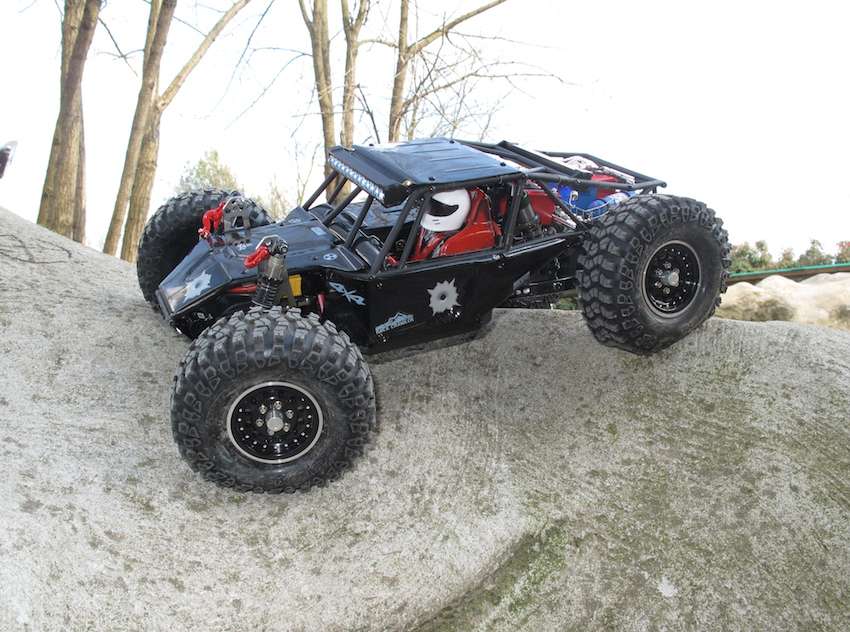

    Grazie ;) /emoticons/wink@2x.png 2x" width="20" height="20">
    Sì lo so a cosa serve: per il momento però l'ho messa così perchè devo studiare un modo di fissaggio funzionale ed estetico che mi permetta di fissarla in modo da non perderla e allo stesso tempo che rimanga in vista e non nel bagagliaio che andrebbe a confondersi tra gli altri accessori.
    Il grillo in basso non l'ho volutamente messo perchè andrebbe ad intralciare interferendo nell'angolo di attacco.
    Tenendo conto che ho anche l'ancora, il probelma dei oltrepassare ostacoli alti dovrebbe essere risolto. Ho guardato un po' di video dei mezzi 1:1 "rubando" l'idea.

    Fantastiche le barre luci :cool:
    E' venuto fuori davvero un gran bel mezzo, cattivo, curato nell'estetica e allo stesso tempo decisamente prestazionale.. mi piace un sacco!

    capito.
  9. (marzo)
    20.852
    4.194
    20 Marzo 2010
    1.763.613.961
    bmw E87 ex bmw E46
    si, sotto , sulla skid darebbe fastidio.
    io intendevo a metà del muso. Sulla punta, lateralmente (mi sembra di scorgere una vite).
    l'ancora non c'entra. serve solo ad ancorare il cavo.
    ma se il cavo deve passare sopra ad un ostacolo (ad esempio un grosso masso) che hai davanti, il cavo si troverà magari alla stessa altezza dei grilli.
    In un caso del genere il verricello tirerà l'auto contro il masso, ma non aiuterebbe a sollevarla.
    un grillo posto più in basso della fune dove passa sul masso aiuterebbe invece a sollevare il muso.
    Per quello a mio avviso sono utili entrambi (sia il grillo alto che quello basso)

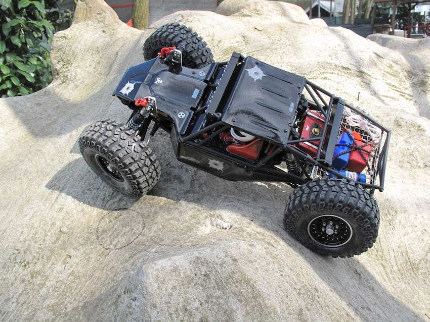

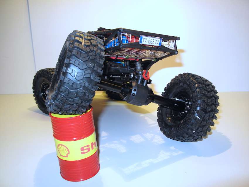

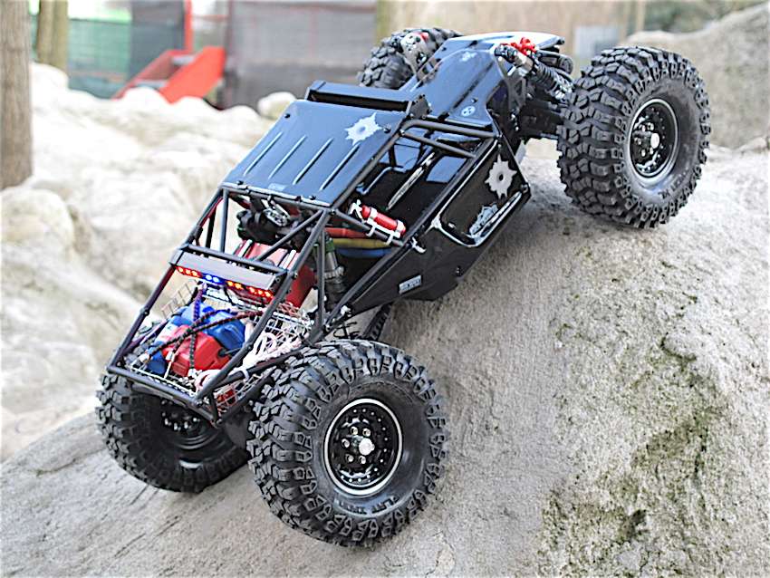

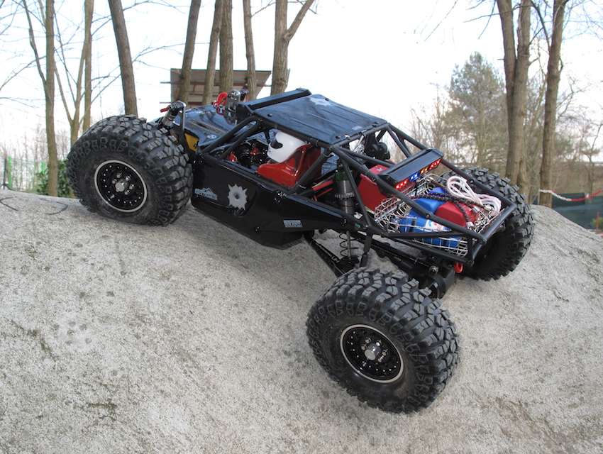

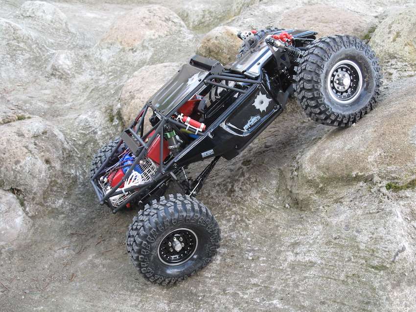

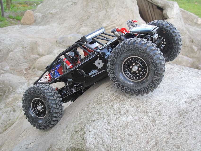

    Tornato adesso dalla pista.
    Dire che sono delusissimo è riduttivo [​IMG]
    Ho fatto il percorso di gara della Classe 3 e a parte le porte facili, non sono riuscito minimamente a passare nessuna porta di quelle difficili.
    O si ribaltava o scivolava, soprattutto nei laterali.
    Le gomme riusltano troppo morbide al punto che il mezzo si sdraia completamente sulla spalla scivolando inesorabilmente a valle, addirittura andando quasi a sfregare col cerchio.
    In salita (in quelle due ripide che ci sono sul percorso) scivola come un dannato.
    Mettiamoci anche che non ho esagerato (anzi tuttaltro) per non rovinarlo, in special modo le barre luci. Infatti l'ho sempre salvato senza che si ribaltasse definitivamente, sia con la radio ma soprattutto con il piede o con le mani.
    Nel frattempo ho già rodinato un altro cage che utlizzerò per allenamento.
    Però sta di fatto che sono avvilitissimo: credevo andasse molto meglio.
    Ora provvederò immediatamente a cambiare le spugne mettendo quelle delle Super Swamper che sono giganti sperando che migliori il coricamento laterale delle Flat Iron attualmente montate.
    Successivamente le sfoltirò come quelle di AleTruck.
    E poi metterò la più presto possibile l'overdrive by MaxBonv perchè così non sterza una mazza (anche se molto è dovuto al fatto che scivola perchè le gomme si deformano subito sdraiandosi sulla spalla).
    Ho provato a fare dei video ma siccome piangevo da quanto andava male, ho piantato lì subito.
    Ho solo fatto delle fotografie piazzando manualmente il mezzo specialmente in quei punti critici dove le gomme penalizzano i passaggi.

    non demoralizzarti, Ale.
    è solo il primo test..
    Considera che il mezzo non è leggerissimo (ne ho tenuto in mano uno e il peso c'è)
    Le gomme, con mezzi pesantucci, non sempre hanno la spalla abbastanza rigida
    (nelle foto infatti si vede che la spalla cede)
    Prova con le spugne enormi, anche se non è detto che funzioni, perchè potrebbe indurire la spalla ma indurire troppo anche il battistrada, che poi non copierebbe più le asperità come si deve, diminuendo il grip.
    (moltissimi usano rinforzare solo la spalla incollando altra gomma, o sistemi simili)
    Magari hai visto impegnati su quel percorso mezzi che andavano bene, ma magari le gomme le avevano modificate di brutto..
    (in classe 3 molti usano gomme taglia e cuci se non erro, ossia composte magari dalla spalla di una gomma e il battistrada di un altra, oppure gomme da 2.2 ristrette e magari diminuite nel diametro, e con spalle rinforzate dall'interno..)
    insomma, sono mezzi che magari hanno gomme che il proprietario ha impiegato mesi per sceglierle e modificarle.
    Per lo sterzo, quello che non fa sterzare questi mezzi è che hanno i differenziali bloccati, quindi se le ruote dietro fanno presa tendono a spingere l'auto dritta, senza permetterle di curvare, facendo addirittura strisciare lateralmente le gomme davanti sulla spalla, proprio come descrivi.
    L'overdrive annulla in parte questo difetto, dato che le ruote dietro girando più lentamente non riescono a "spingere" il veicolo, ma si limitano a spingerlo solo quando le anteriori slittano, altrimenti sono quelle anteriori che imprimono la trazione maggiore (e quindi la direzione, essendo quelle sterzanti)
    Quindi, per avere un raggio di curvatura minimo, l'overdrive è una scelta obbligata.
    (sempre che il veicolo monti già semiassi con giunti che permettano un certo angolo di sterzata, altrimenti vanno adeguati pure i giunti ovviamente)
    in classe 3 a dire il vero utilizzano tutti o quasi pure i DIG (probabilmente è per quello che ci sono curve così strette nei percorsi)
    Quindi non essere attapirato.
    probabilmente devi solo affinare la meccanica e il set-up di gomme e sospensioni
    Questa è una cosa indispensabile sui veicoli prestanti
    Essendo ogni veicolo differente dall'altro, non basta montare i vari upgrade per ottenere il top.
    Spesso (in pratica sempre) tocca modificare gomme, ammortizzatori, angoli delle sospensioni, giunti, ecc ecc.
    ( a certi livelli é una pratica normale..)

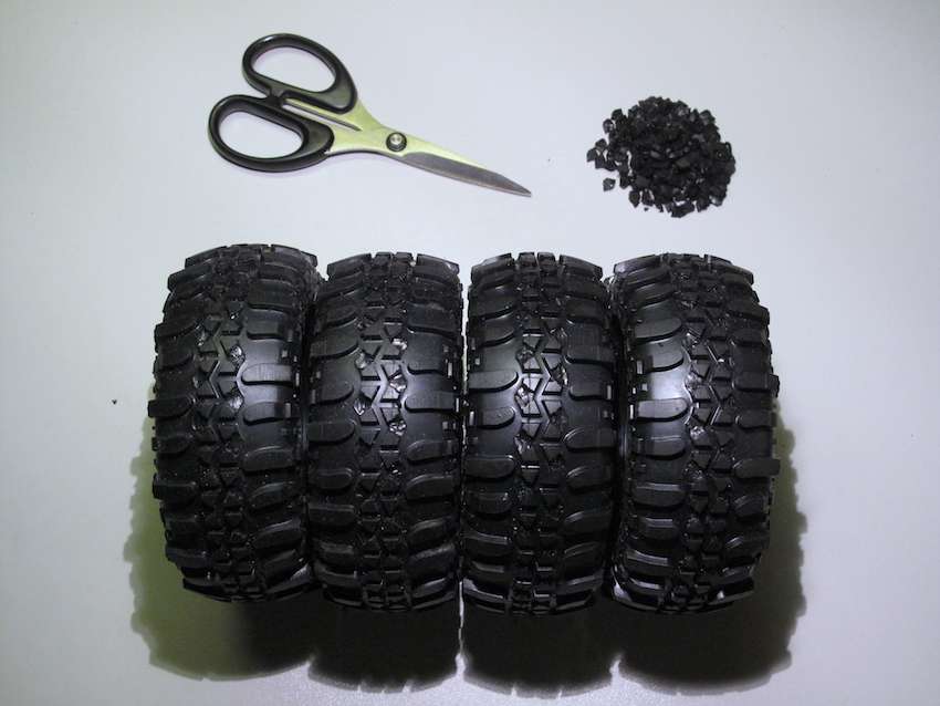

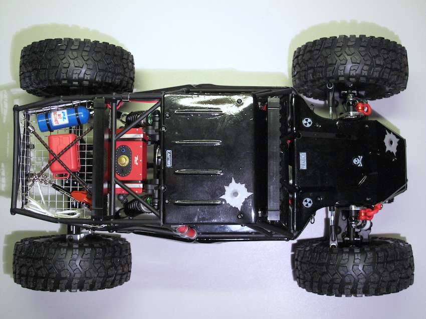

    Sfoltite Super Swamper ;) /emoticons/wink@2x.png 2x" width="20" height="20">
    Ora le ho montate sui cerchi G-Made con le spugne delle Flat Iron: domani credo di andare a provarle :D /emoticons/biggrin@2x.png 2x" width="20" height="20">
    Sostituite molle progressive con molle normali che risultano più morbide
