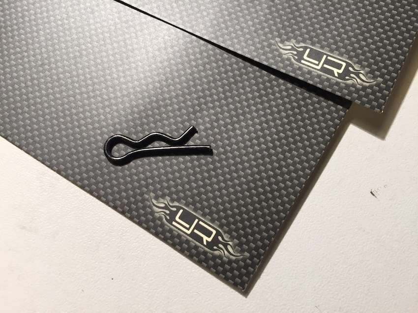

    molto bella la pellicola per wrappare in carbonio.
    Non l'avevo mai vista in scala.

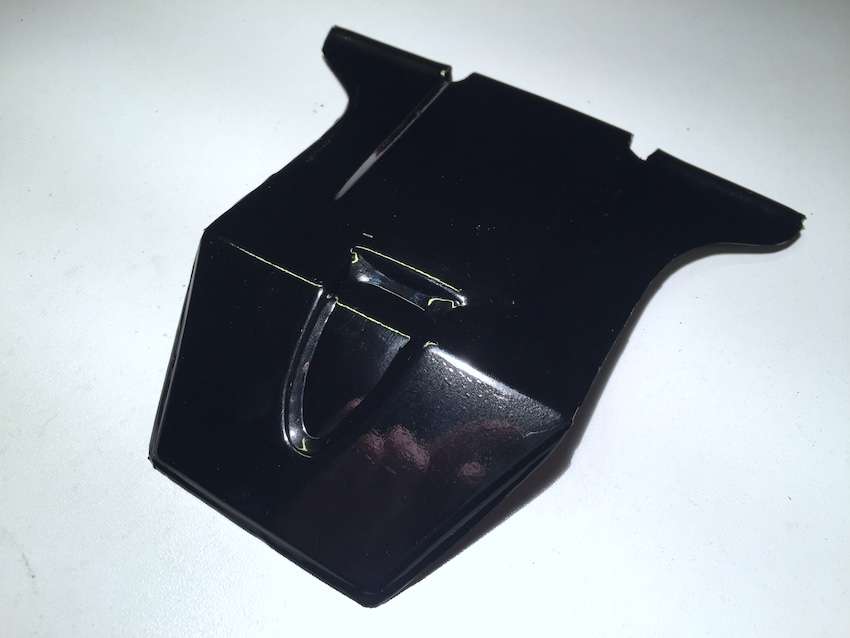

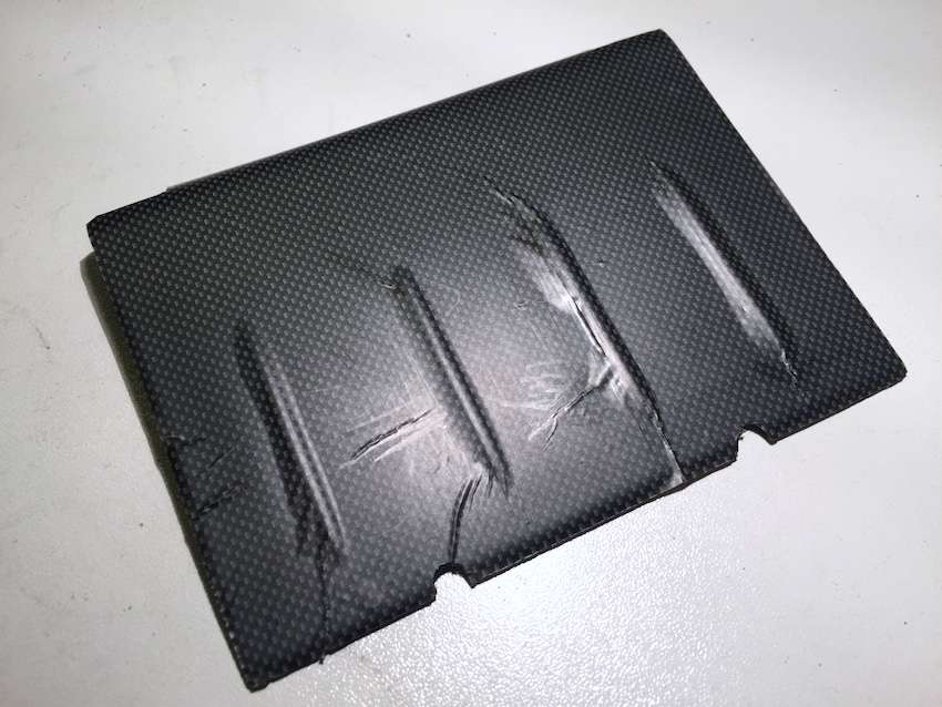

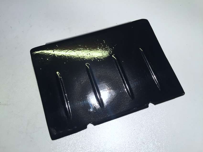

    Purtroppo è bella da vedere ma di pessima efficacia sa da modellare per adattarla a superfici non piane.
    Credevo fosse in PVC o similare ma invece è in poliestere che nemmeno arroventandolo cambia di forma (plausibile altrimenti si deformerebbe il motivo del carbonio).
    Il pessimo risultato ottenuto è questo, subito cestinato....
    Ho quindi usato del PVC nero (lo stesso usato per oscurare i vetri posteriori dell'Ascender) ed il risultato è decisamente migliore ;) /emoticons/wink@2x.png 2x" width="20" height="20">
    Ed anche su sperfici critiche con livelli diversi, sono riuscito a posizionarla abbastanza bene (prima volta che faccio del wrapping).

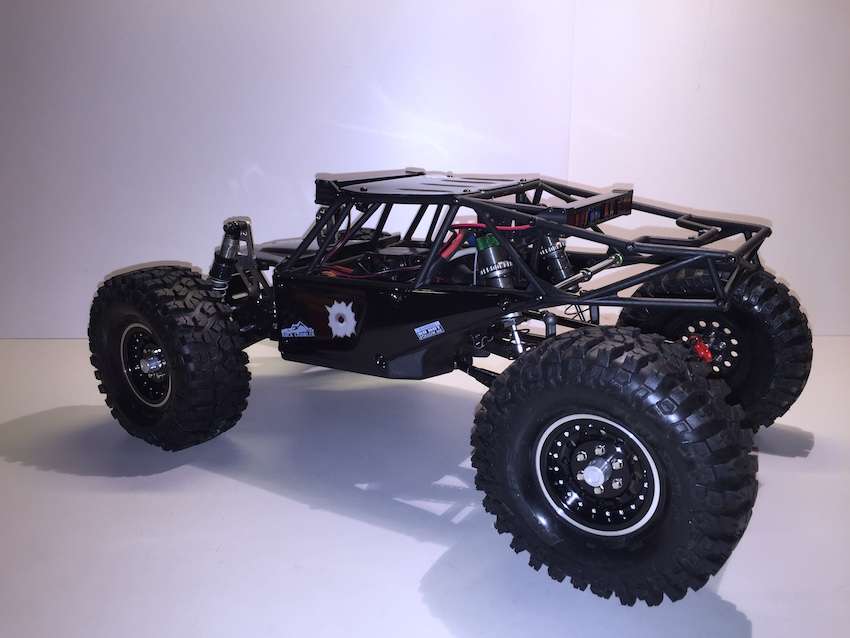

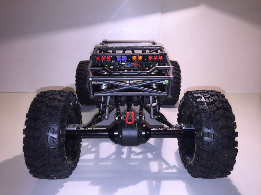

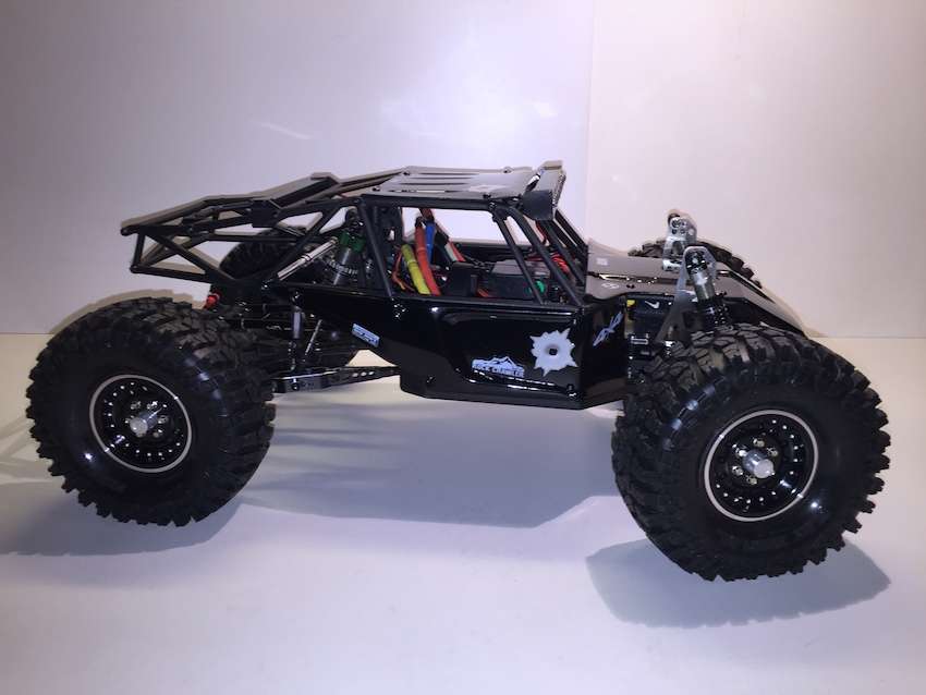

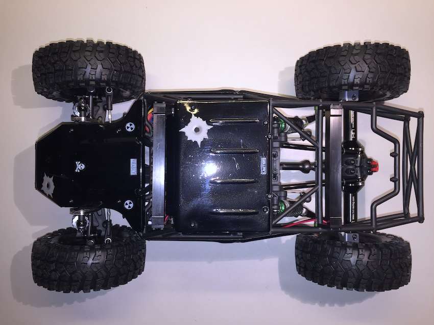

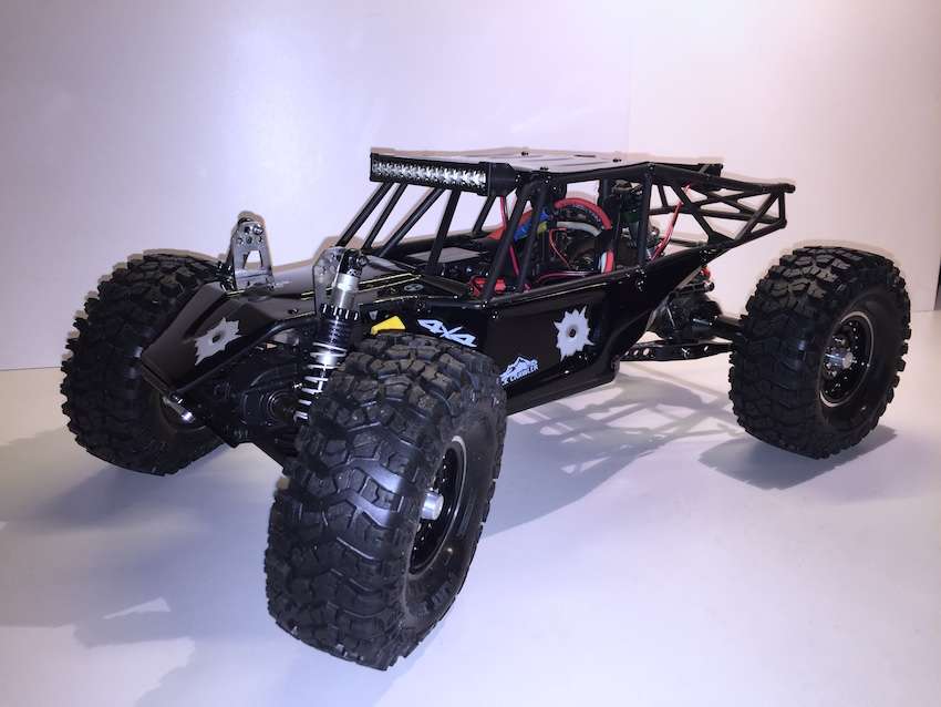

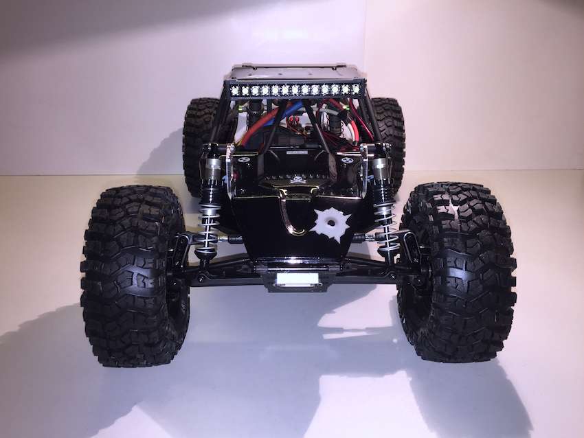

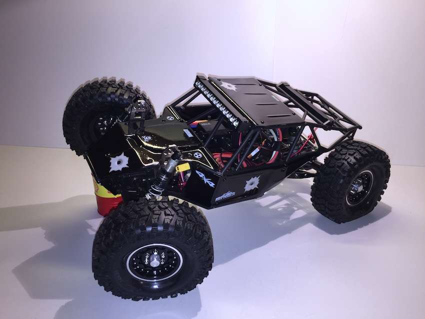

    Ultimato rivestimento pannelli: ora ha un aspetto decente! :sbav:
    Prossimo step: rifacimento interni, collegamento elettrico barre luci ed infine installazione e collegamento verricello ;) /emoticons/wink@2x.png 2x" width="20" height="20">
    Spero di farcela entro Sabato così vado a provarlo! :D /emoticons/biggrin@2x.png 2x" width="20" height="20">

    azz!
    Peccato per il carbonio..
    Eh, eh.. il verricello so anche farlo.IL Vero problema è saperlo anche usare..
    Mi sa che è più bello della versione in carbonio sai?
    fenomenale l'effetto dei buchi da sparo!
    sembra gibollato e bucato veramente..
    penso che non ce ne siano altri simili in giro. Una buona idea davvero.
    Hai rimediato alla grande

    Il colore, i buchi dei proiettili, il taglio del posteriore..
    super cattivo :twisted:

    Grazie Maestri! E' venuto davvero bene!
    Mi sa che i pannelli nuovi li coloro di nero perchè l'effetto che fa è strepitoso rispetto a quasiasi altro colore!
    Poi questi cerchi SSD sembrano fatti apposta: si intonano perfettamente con tutti gli hop-up della Hot Racing! :D /emoticons/biggrin@2x.png 2x" width="20" height="20">

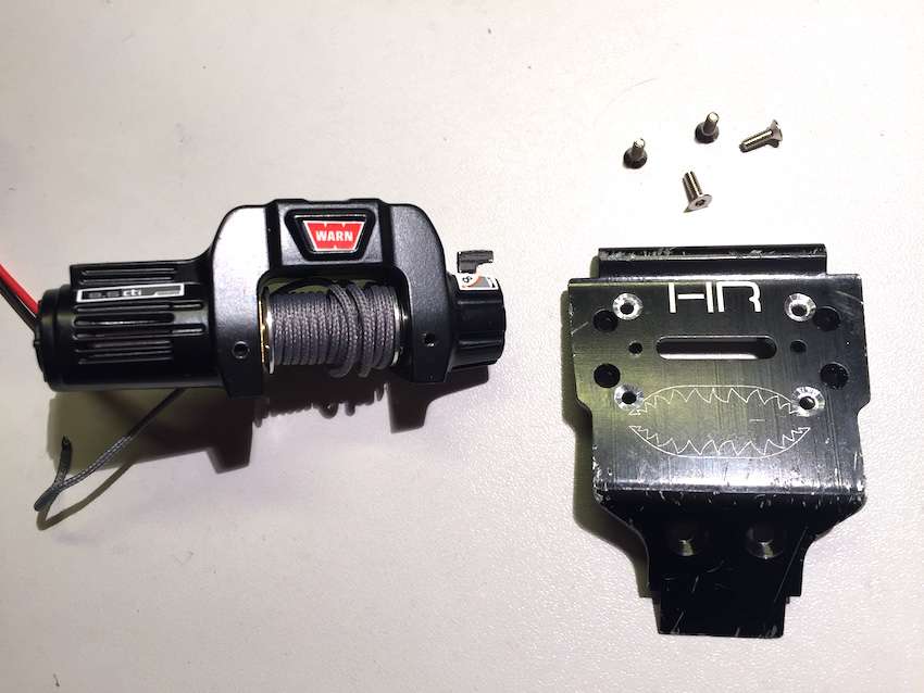

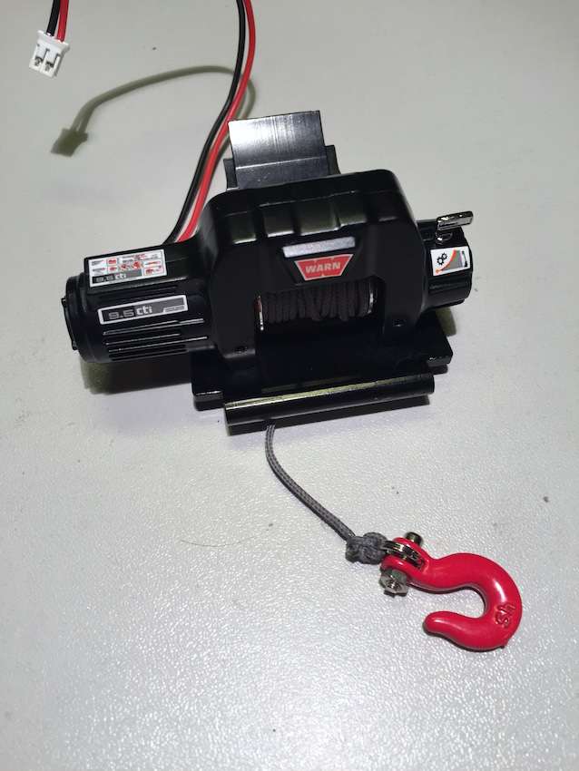

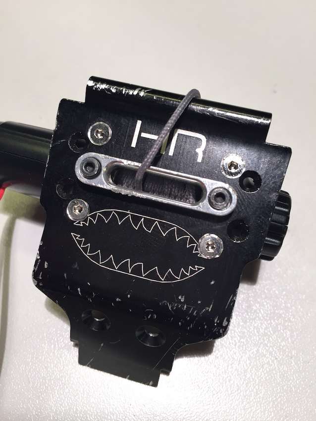

    Oggi dopo aver ultimato i collegamenti elettrici per le due barre con relativo interruttore, ho provveduto al posizionamento del verricello.
    A seguito si varie prove ho convenuto che andasse installato nel seguente modo.

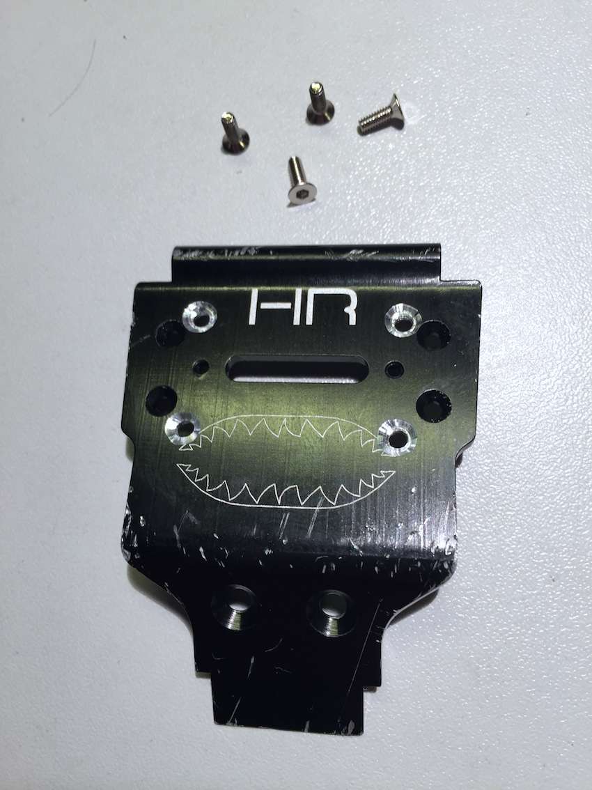

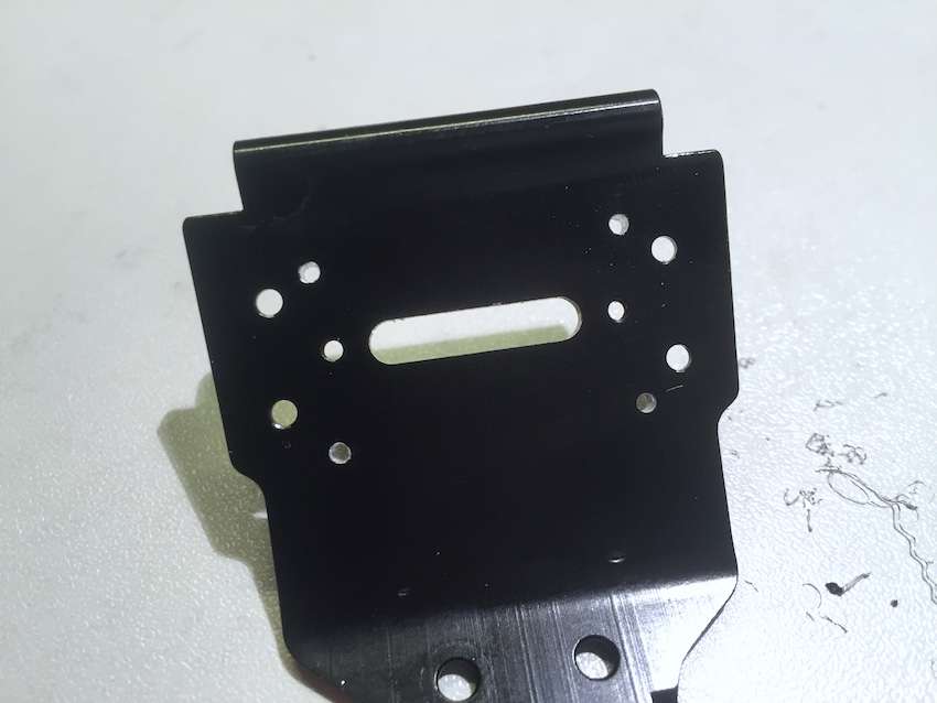

    Ho forato il front skid plate usando come dima la piastrina del verricello che andrà eliminata:
    Ho eliminato sia la piastrina sottostante nonchè la rulliera in quanto il cavo uscirà da sotto:

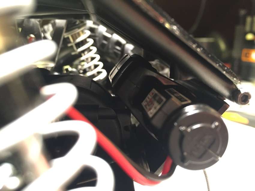

    Posizionamento del verro sullo skid plate fissandolo con viti svasate da 2 mm. X 6 mm. svasate:

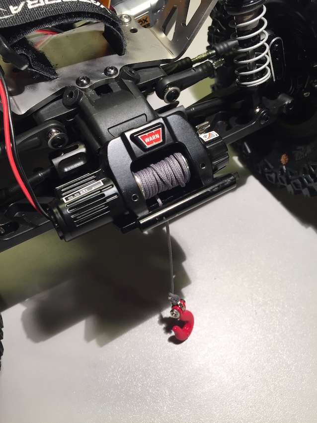

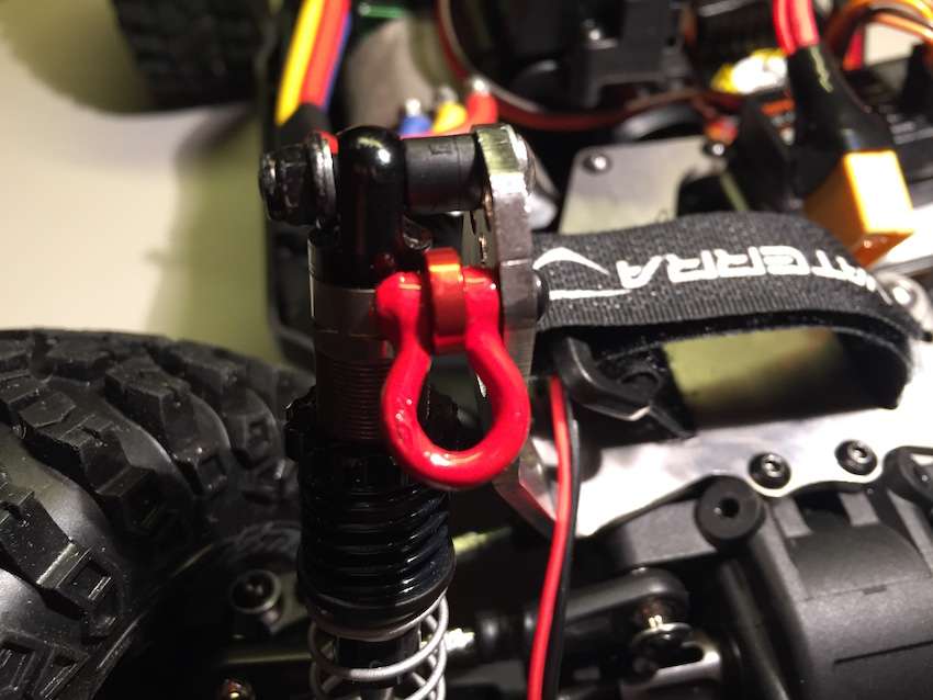

    Il risultato è eccellente: non è stato necessario asportare alcuna parte del cofano come ho visto in altri Twin perchè in quella posizione non tocca da nessuna parte. Ho anche sostituito il gancio perchè rosso mi piace di più :D /emoticons/biggrin@2x.png 2x" width="20" height="20">
    E nel frattempo ho rovato una posizione alternativa per i grilli che in questo modo non intralciano l'apertura del cofano.
    Domani procederò con il collegamento elettrico e conseguente posizionamento della centralina di comando.

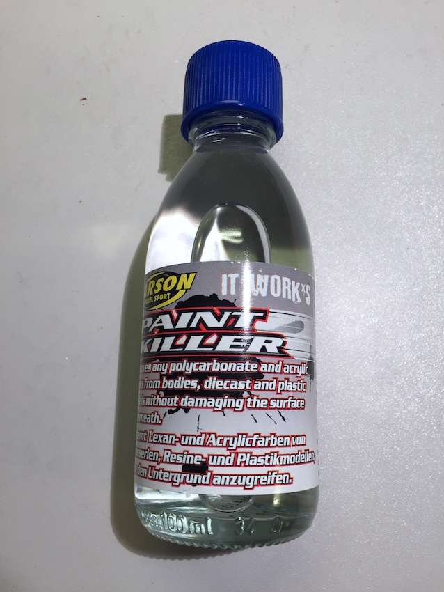

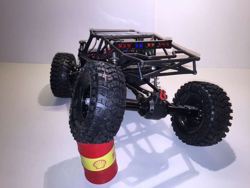

    E questi gli acquisti di oggi che andrò a posizionare nei prossimi giorni. Stuoendi! :sbav:
    Ho preso anche lo sverniciatore per lexan per rimuovere la vernice che non mi piace dagli interni

    mezzega che bello il verricello.
    Da vicino sembra vero da quanto è dettagliato.
    il gancio poi è davvero ben fatto.
    Bel lavoro!
    mi gustano anche gli altri accessori, ma più di tutti il serbatoio.

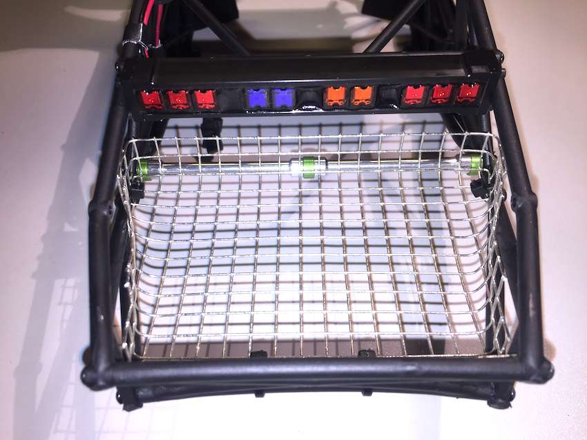

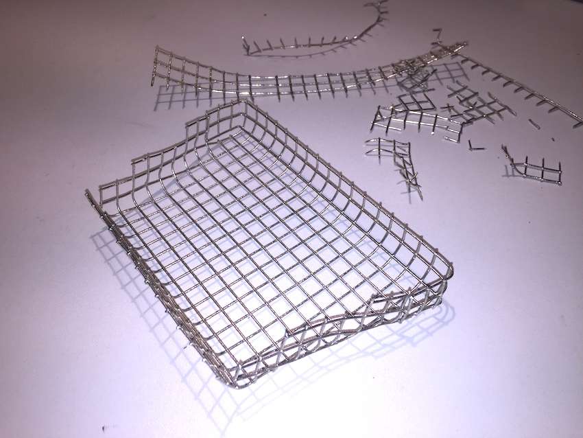

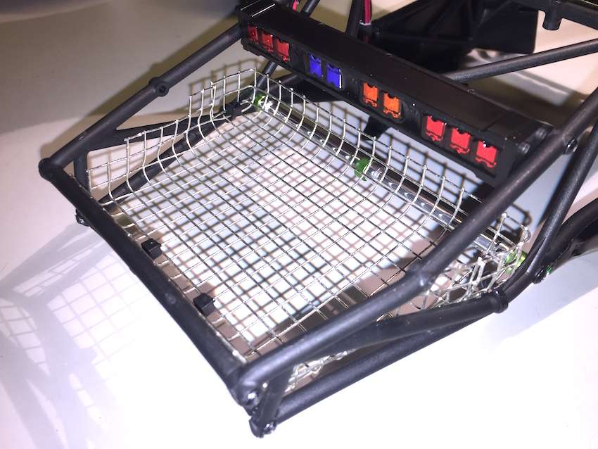

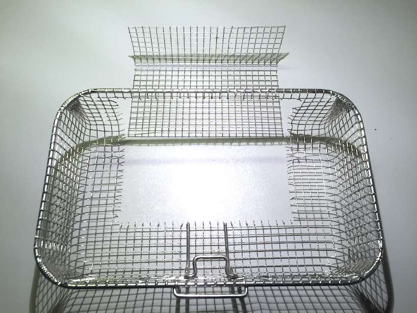

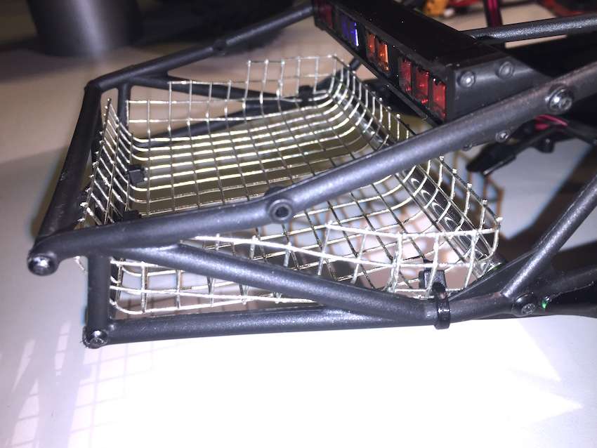

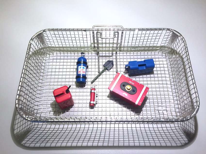

    Oggi ho "inventato" il portapacchi per il Martello per metterci tutto l'occorrente per le gare :D /emoticons/biggrin@2x.png 2x" width="20" height="20">
    Ho recuperato un cestello di una friggitrice che non ho mai usato:
    L'ho sodomizzato un po' ritagliando ciò che mi occorreva:
    Ho sagomato e ritagliato la rete.....
    ...e posizionato sul Martello.
    Il risultato mi piace moltissimo: è bello solido e allo stesso tempo non troppo pesante (15 gr.) :multi:
