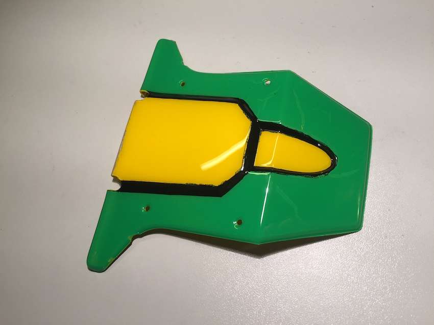

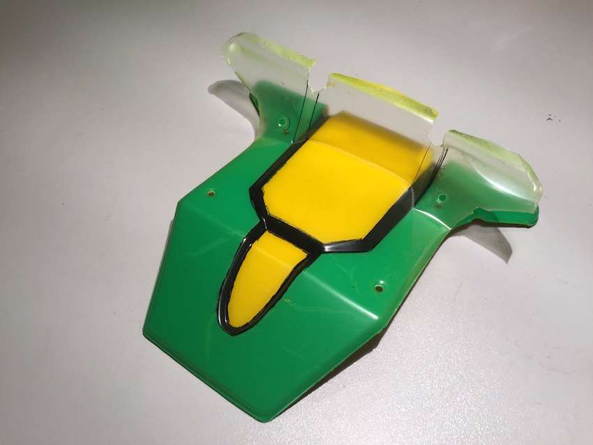

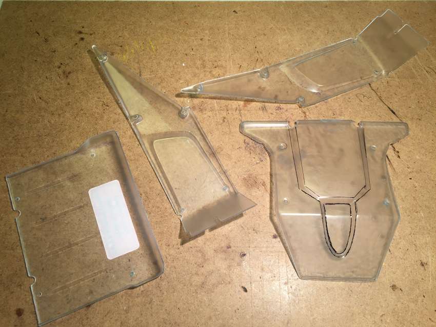

    Aggiorno il 3D del mio Martello dopo le evoluzioni degli ultimi giorni.

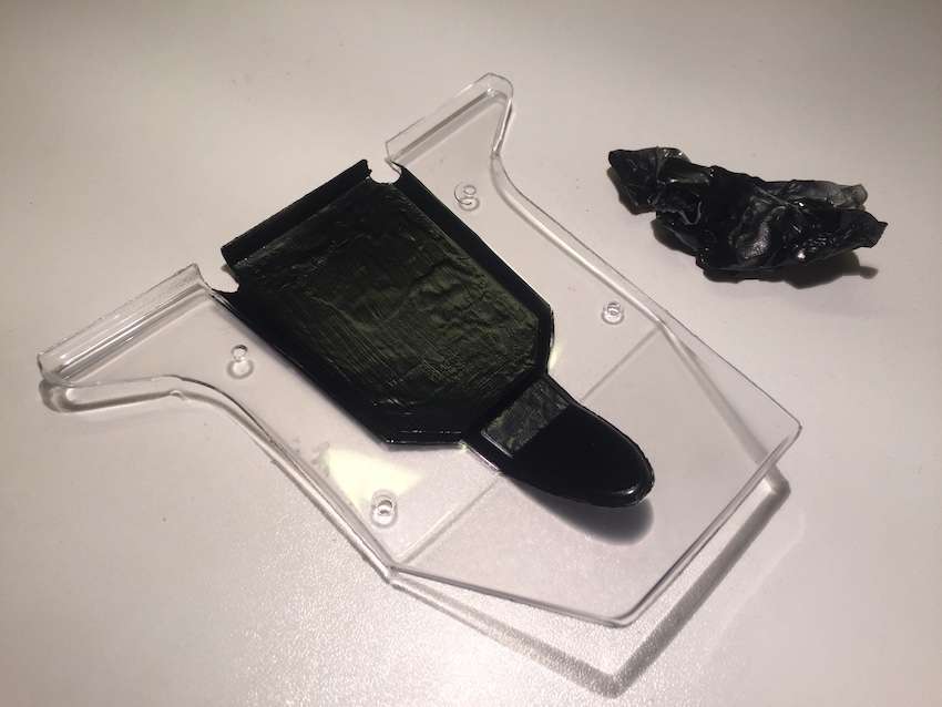

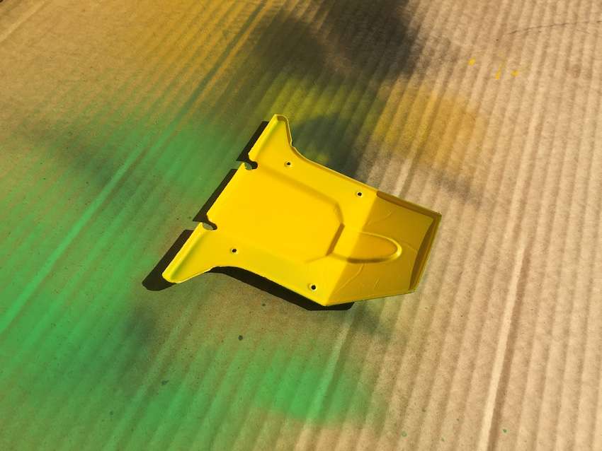

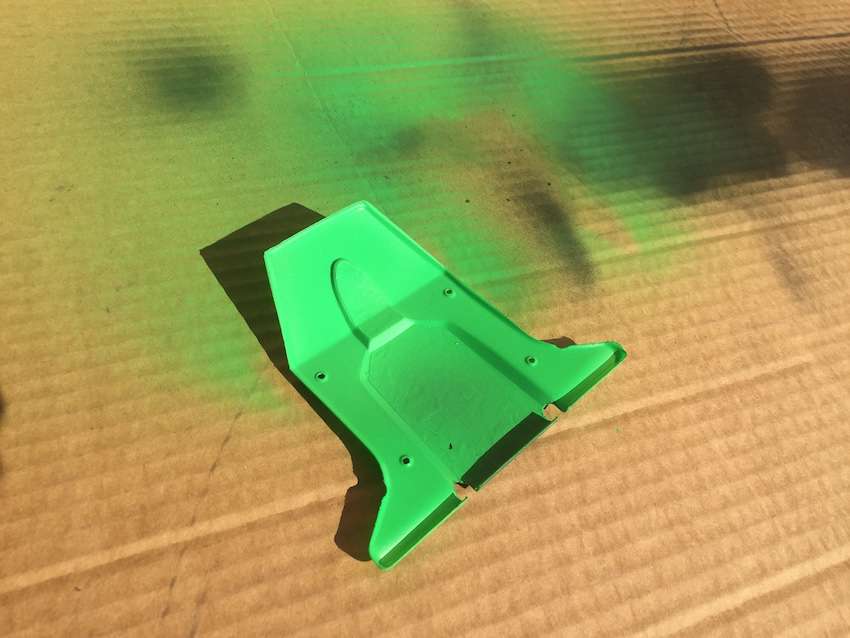

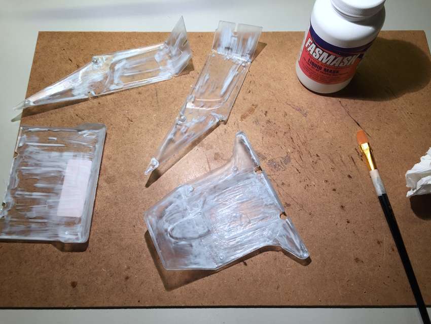

    Ho proceduto con la colorazione dei pannelli della carrozzeria. Ho utilizzato un liquido apposito per la mascheratura dei pannelli per eseguire la grafica di mio piacimento.

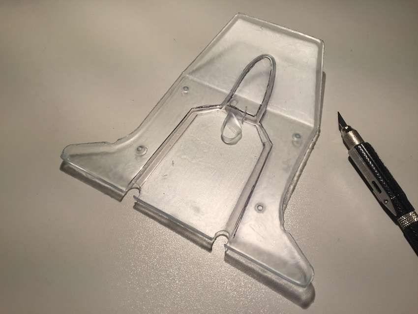

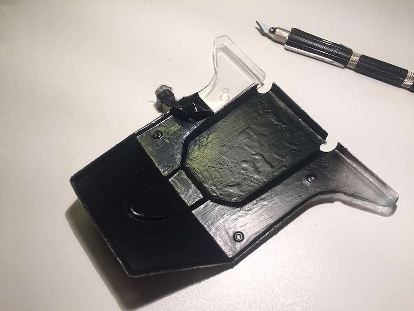

    Stesura del liquido per mascheratura:
    Ad essicazione avvenuta (dopo pochi minuti) ho disegnato con pennarellino fine la grafica dalla parte opposta protetta da apposita pellicola:
    Ho quindi proceduto con lo spellicolare la prima parte da verniciare intagliando con un bisturi il liquido essiccato diventato gommoso:
    Verniciatura del primo colore:
    Dopodiché ho intagliato le altre parti che andavano verniciate: i colori vanno stesi partendo dal più scuro al più chiaro:
    A colorazione ultimata viene poi tolta la pellicola protettiva dalla parte che superior dei pannelli.

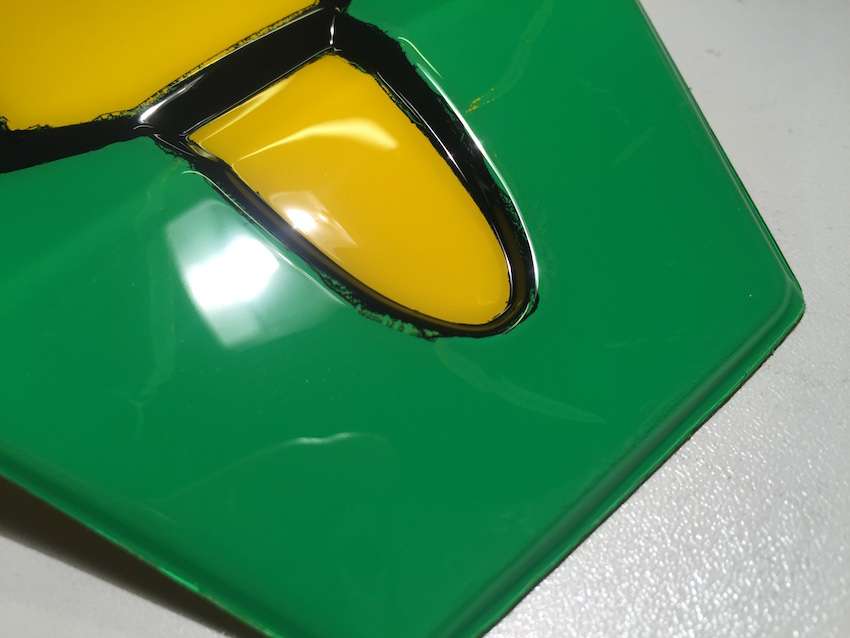

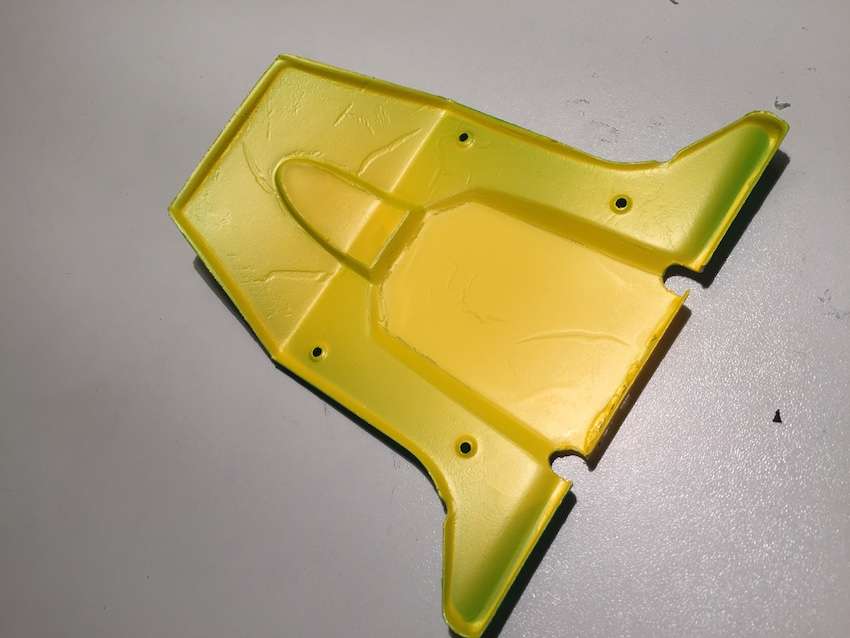

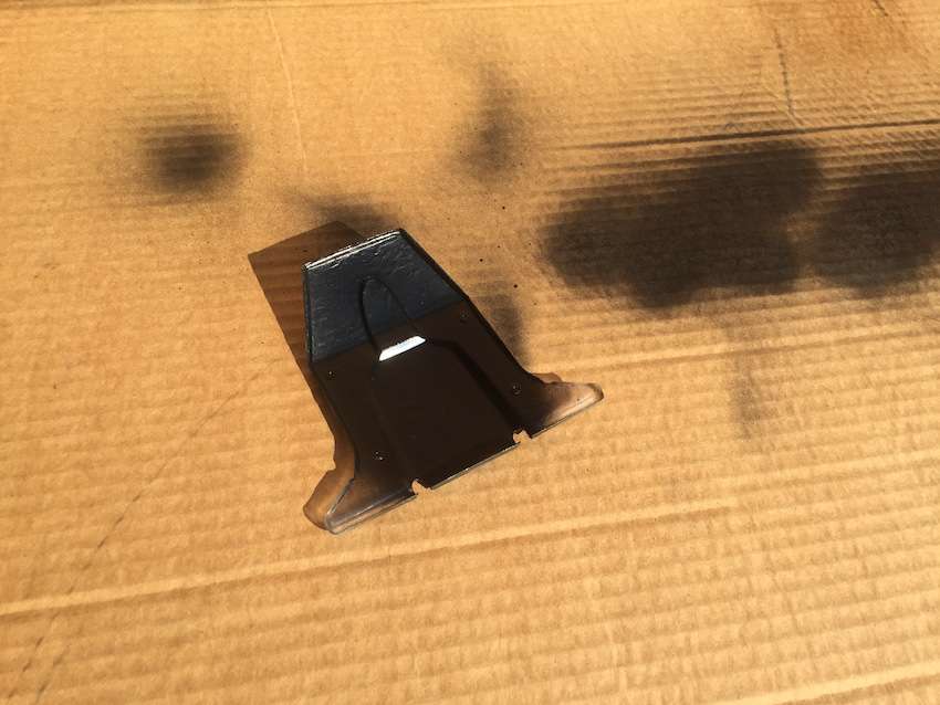

    Il risultato ottenuto non mi è piaciuto affatto, sia dal lato romatico per i colori scelti ma soprattutto per le molteplici imperfezioni:
    Il colore ha sbordato schifosamente seppur abbia fatto tutto giusto.....
    ....e oltretutto non ha grippato a dovere causando questi orribili difetti. Me lo immaginavo capitasse qualcosa del genere perchè mi sembrava strano che il colore aggrappasse su una superficie così liscia e lucida.
    Avrei dovuto carteggiare leggermente tutte le superfici con carta abrasiva ad acqua......
    E questo è l'orribile risultato ottenuto: cromaticamente mi fa alquanto schifo e pertanto provvederò a wrappare tutto con pellicola in carbonio scala 1/10 che mi procurerò nei prossimi giorni.......

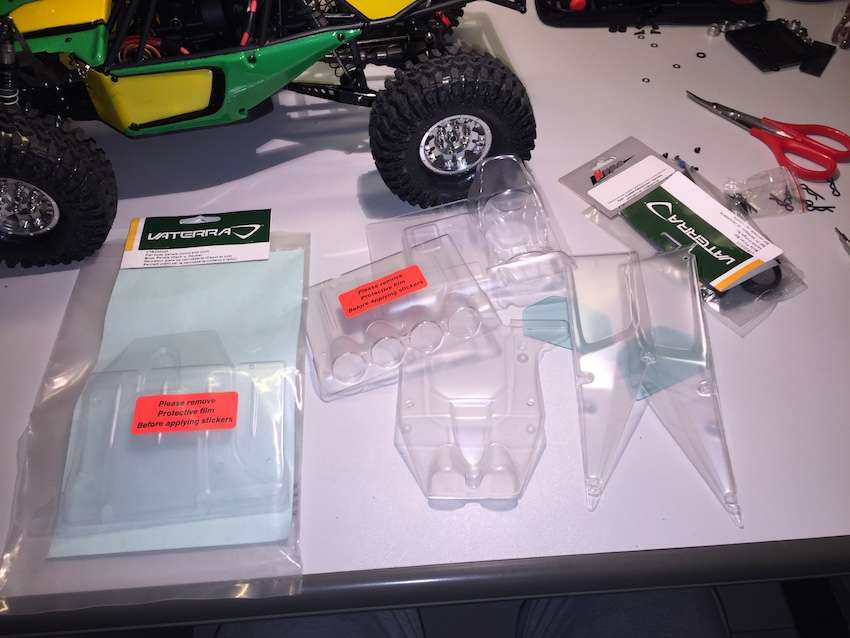

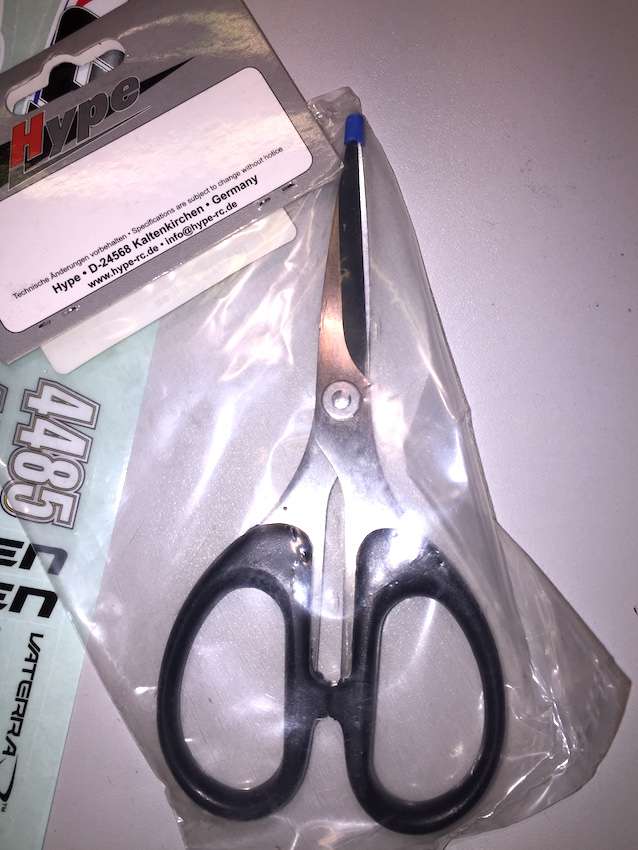

    A seguito del pessimo risultato ho ricomprato subito pannellatura completa da verniciare in altro modo.
    E già che c'ero ho comprato forbici super appuntite per sfoltire le gomme in quando con forbici precedentemente acquistate il procedimento risulta assai difficile in quanto le punte sono troppo arrotondate non permettendo di andare bene in profondità dei tasselli da eliminare.

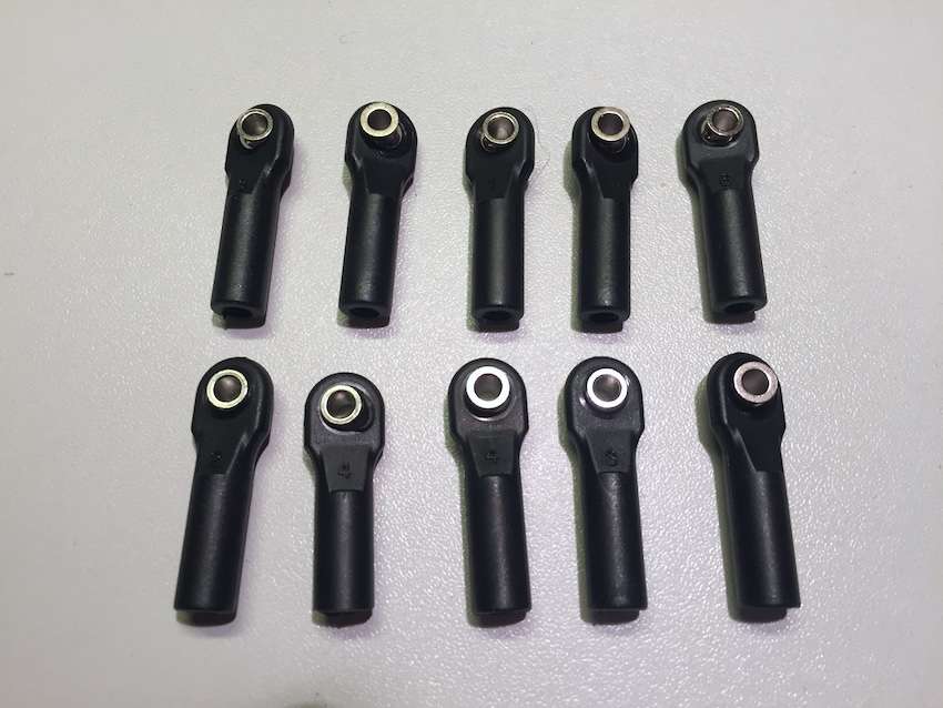

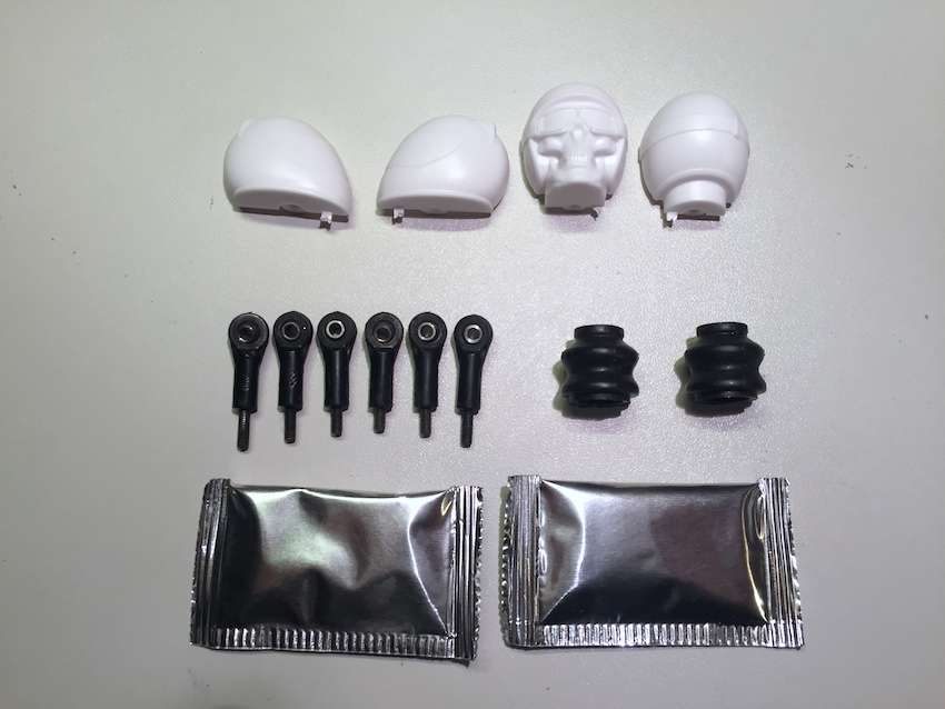

    A seguito del danno, il grande Fra mi ha fornito diverse manine per riparare il guasto.
    Ed oltre alle manine mi ha omaggiato di un sacco di cose utilissime per le quali i miei ringraziamenti non sono mai abbastanza, in primis per il pensiero ed in secondo luogo per l'assoluta utilità.
    Manine M3 più lunghe;
    Teste per interni;
    Soffietti per MIP;
    Grasso per MIP.

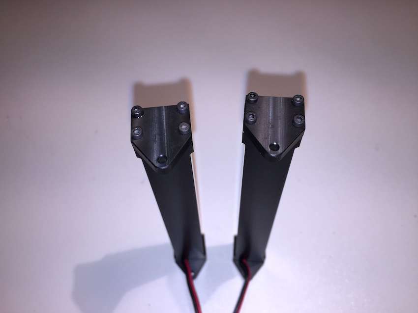

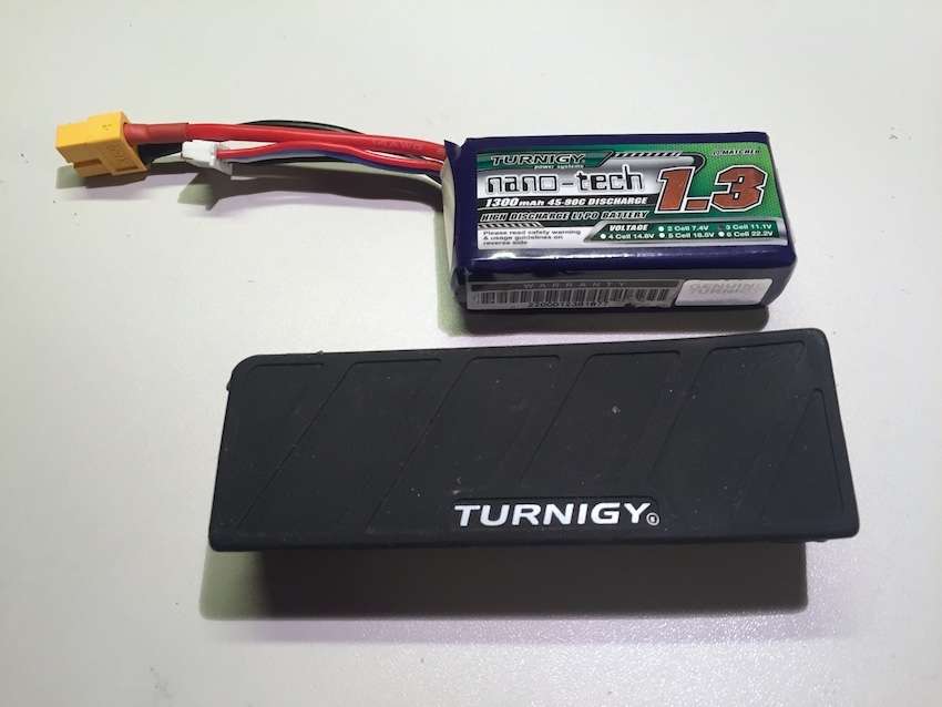

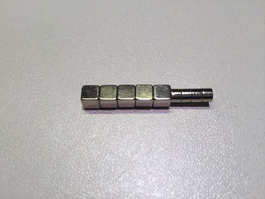

    Copri batteria per non farla scivolare nella sua sede quando montata sul mezzo:
    Calamite super potentissime in neodimio per soluzione alternativa da trovare per chiudere il cofano in quanto con le spinette è una rottura di scatole quando bisogna aprire e chiudere nonchè una boita la catenella da me utilizzata per trattenerle in quanto debole debole.
    Oltre al fatto che, come mi insegna il Maestro, è bene che il vano batteria possa essere aperto molto velocemente qualora ci fosse l'emergenza di asportarla per problemi.
    Queste invece altre manine più grosse (M4) ma che purtroppo non vanno bene perchè troppo grosse: calzano però perfette quelle M3 qui sopra risolvendo il problema alla grande! ;) /emoticons/wink@2x.png 2x" width="20" height="20">

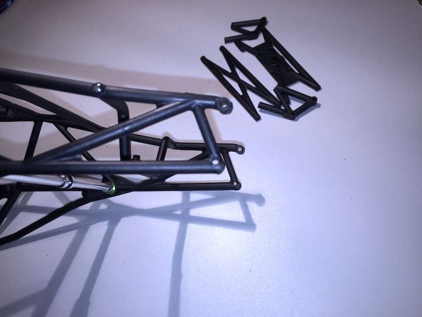

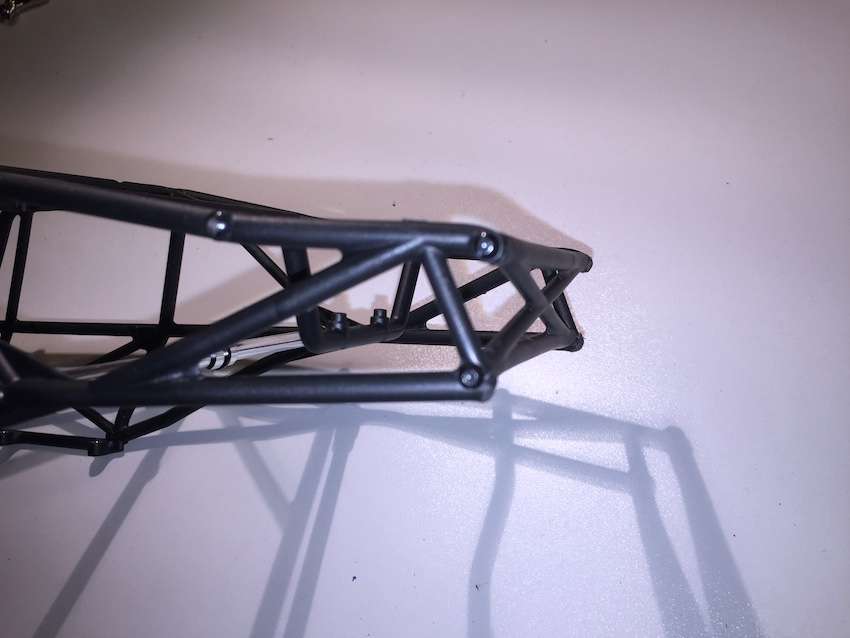

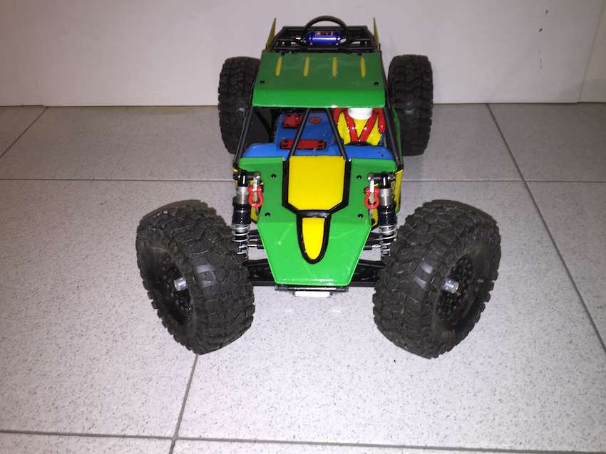

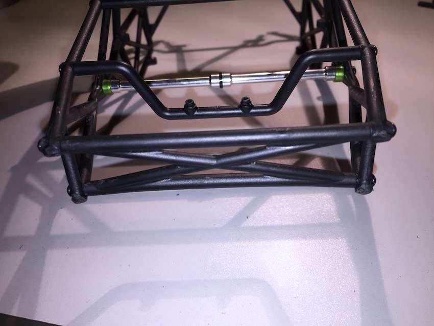

    Infine, a seguito della gara di ieri presso la pista TrialAttack, dove ho avuto modo di vedere una marea di modellini in azione ed aver immagazzinato nozioni sia di guida sia per ciò che concerne i setup dei mezzi facendo domande a chiunque, ieri sera ho subito apportato questa modifica al cage del Martello.
    Accorciato sia per renderlo più slanciato a livello estetico sia per motivi funzionali in modo che non vada ad impigliarsi sulle rocce nei percorsi che affronterà.
    Sono poi riuscito a fare due piccoli buchini dove non c'erano per aver così modo di mettere la "X" che funge da rinforzo nonchè donando bellezza estetica.
    Quelli che ho visto con questa modifica hanno messo un solo listello in prossimità dei soli buchi superiori..... :D /emoticons/biggrin@2x.png 2x" width="20" height="20">
    Appena finisco di rimontare tutto ciò che ho smontato per sostituire le manelle, farò foto del risultato ;) /emoticons/wink@2x.png 2x" width="20" height="20">

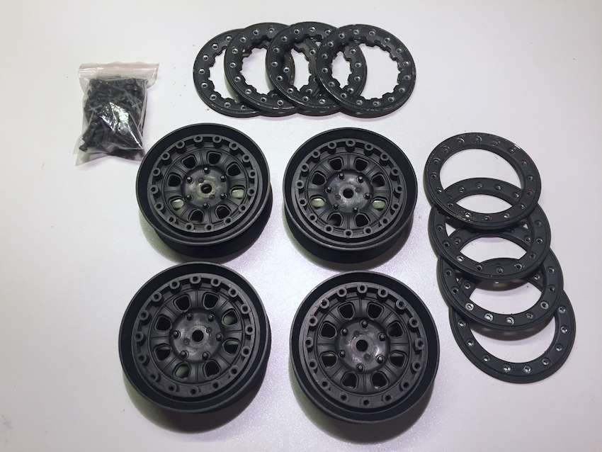

    Ah, dimenticavo: questo il treno di cerchi Pro-Line acquistati usati dal grande Fra per sostituire gli SSD che montavano le gomme Pro-Line Flat Iron. Essendo molto spesse con labbro oversize, non mi piaceva come venivano stritolate dai bedlock SSD. Pertanto ho voluto munirmi di treno aggiuntivo in quanto sui miei sono già montate le Super Swamper ;) /emoticons/wink@2x.png 2x" width="20" height="20">

    vedo ora che ti stai impratichendo parecchio.
    mi spiace per la verniciatura, ma credo che non sia un lavoro facile (io farei sicuramente MOLTO peggio)
    Verniciare dall'interno senza sbavature e difetti è 100 volte più difficile che farlo dall'esterno.
    la carteggiatura che suggerivi è necessaria anche secondo me, come su qualunque materiale non poroso prima dell'applicazione della vernice, quindi la prossima volta eseguila .

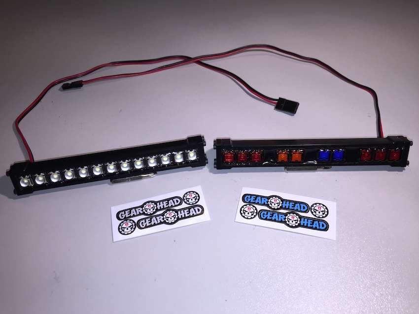

    Nel frattempo sono arrivate le SUPER MEGA STRA FIGHE barre luci per il Martello! :sbav:
    Non vi dico cosa mi sono venute a costare altrimenti mi devo autobannare.... ^_^ /emoticons/happy@2x.png 2x" width="20" height="20">

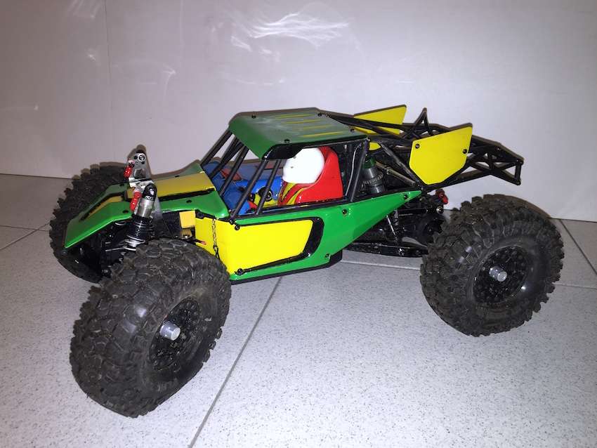

    Questo invece è il finto carbonio adesivo in scala che ho ordinato per coprire l'obrobriosa verniciatura.
    Sembra sia davvero bello! ;) /emoticons/wink@2x.png 2x" width="20" height="20">
