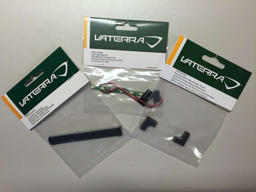

    Acquisti di oggi:
    - supporti servo in alluminio;
    - barra luci led dello Slickrock;
    - porta barra luci dello Slickrock.
    Barra e porta barra già reimbustati e li renderò perchè impossibile installarli su un NON Slickrock.....:evil:

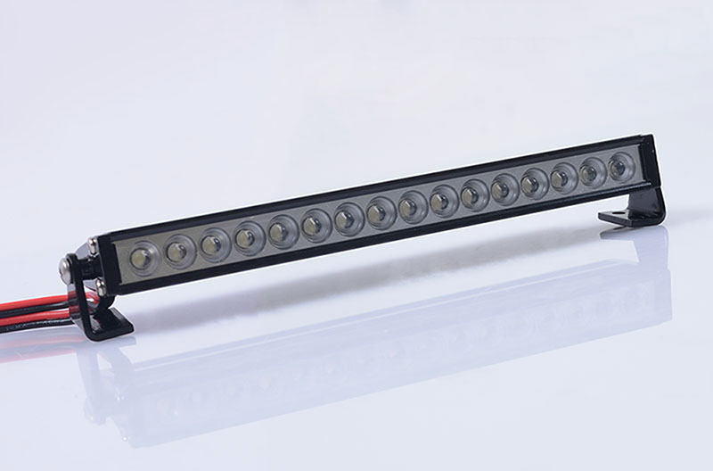

    Mi toccherà prendere quella della RC4WD che mi fa sballare ma che costa un rene..... ](*,)
  7. (marzo)
    20.852
    4.195
    20 Marzo 2010
    1.763.613.961
    bmw E87 ex bmw E46
    però effettivamente è bella, e sembra pure robusta da resistere ai cappottamenti.
  8. SniperBMW
    22.539
    1.351
    30 Luglio 2007
    7.276.468
    E' bellissima, non bellla! :sbav:
    Ma costa 60 euro! ](*,)

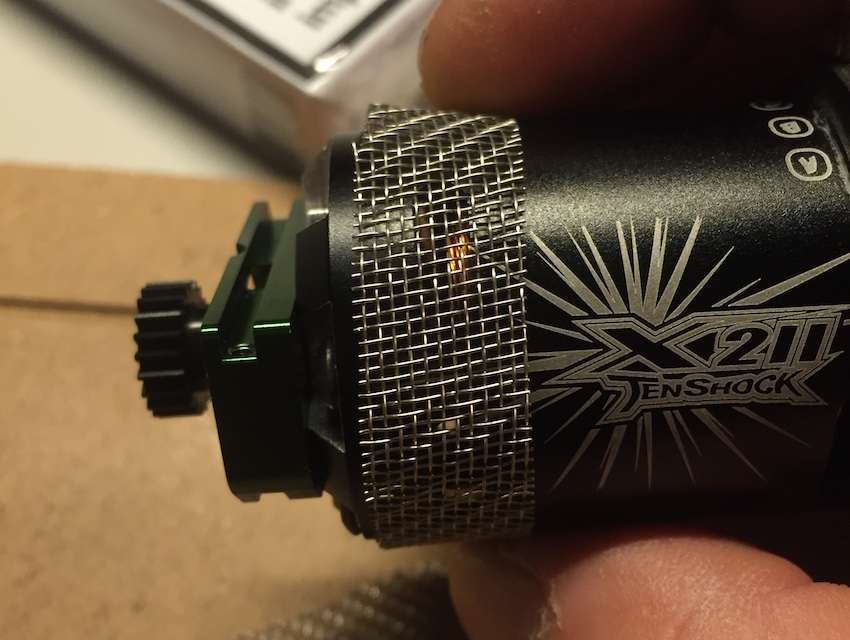

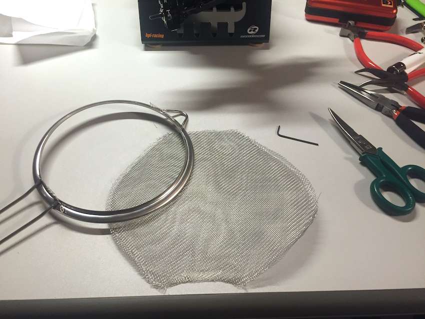

    Abbandonata l'idea di mettere la retina della zanzariera gentilmente fornita da @(marzo), ho divelto un colino della cucina che non usavo per usufruire della rete in acciaio che mi piaceva.
    Siccome però dopo averla tagliata rilasciava piccoli pezzettini, ho abbandonato subito l'idea. Peccato perchè esteticamente stava molto bene.....
    A giorni l'amico @Fra84 me ne fornirà un pezzo di quella usata da lui, anch'essa metallica ma molto molto fine.

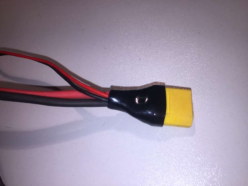

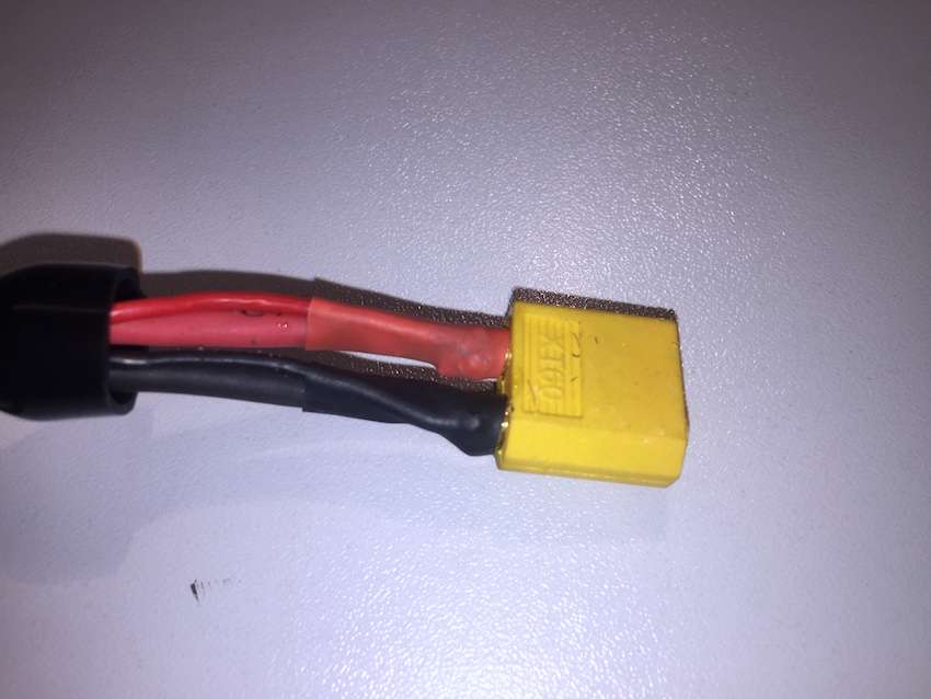

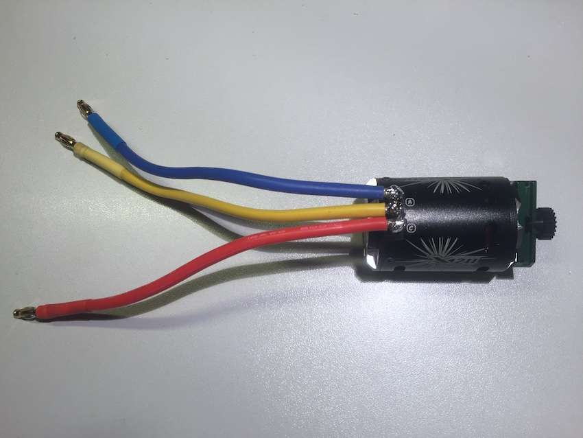

    Ho poi provveduto a fare le saldature dei connettori a banana e quelli sul motore: ci ho messo un secolo perchè non ero capace ma dopo mille mila tentativi ci sono riuscito.

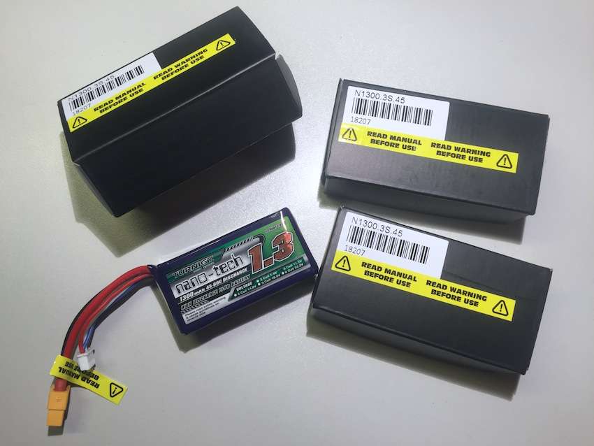

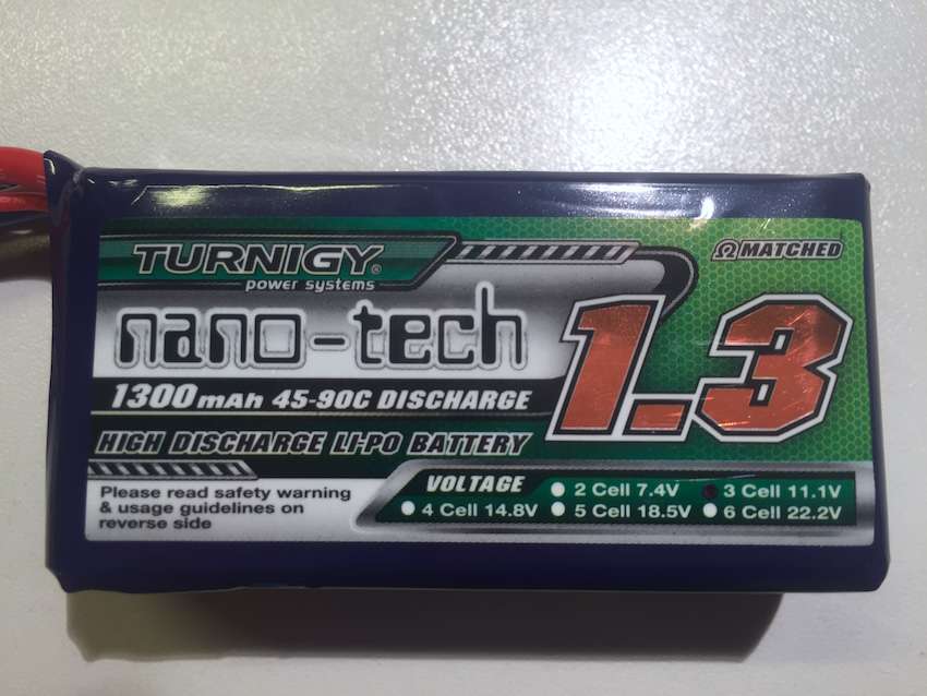

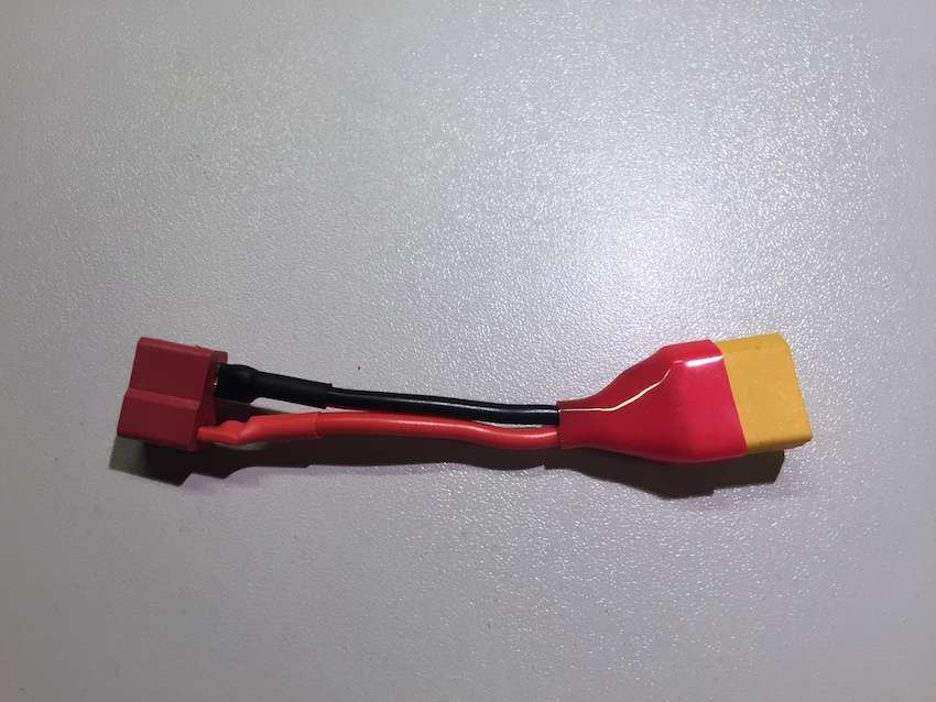

    Nel frattempo sono arrivate le batterie ordinate qualche giorno fa e pertanto ho saldato i connettori XT60 sull'ESC (insieme ai fili del BEC) e creato un connettore Deans->XT60 per il carica batterie.

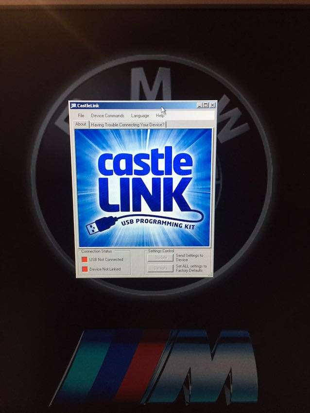

    Ah, dimenticavo: impostato e settato ESC Mamba Max Pro con Castle Link, guidato ed istruito telefonicamente dal Maestro! :D /emoticons/biggrin@2x.png 2x" width="20" height="20">
